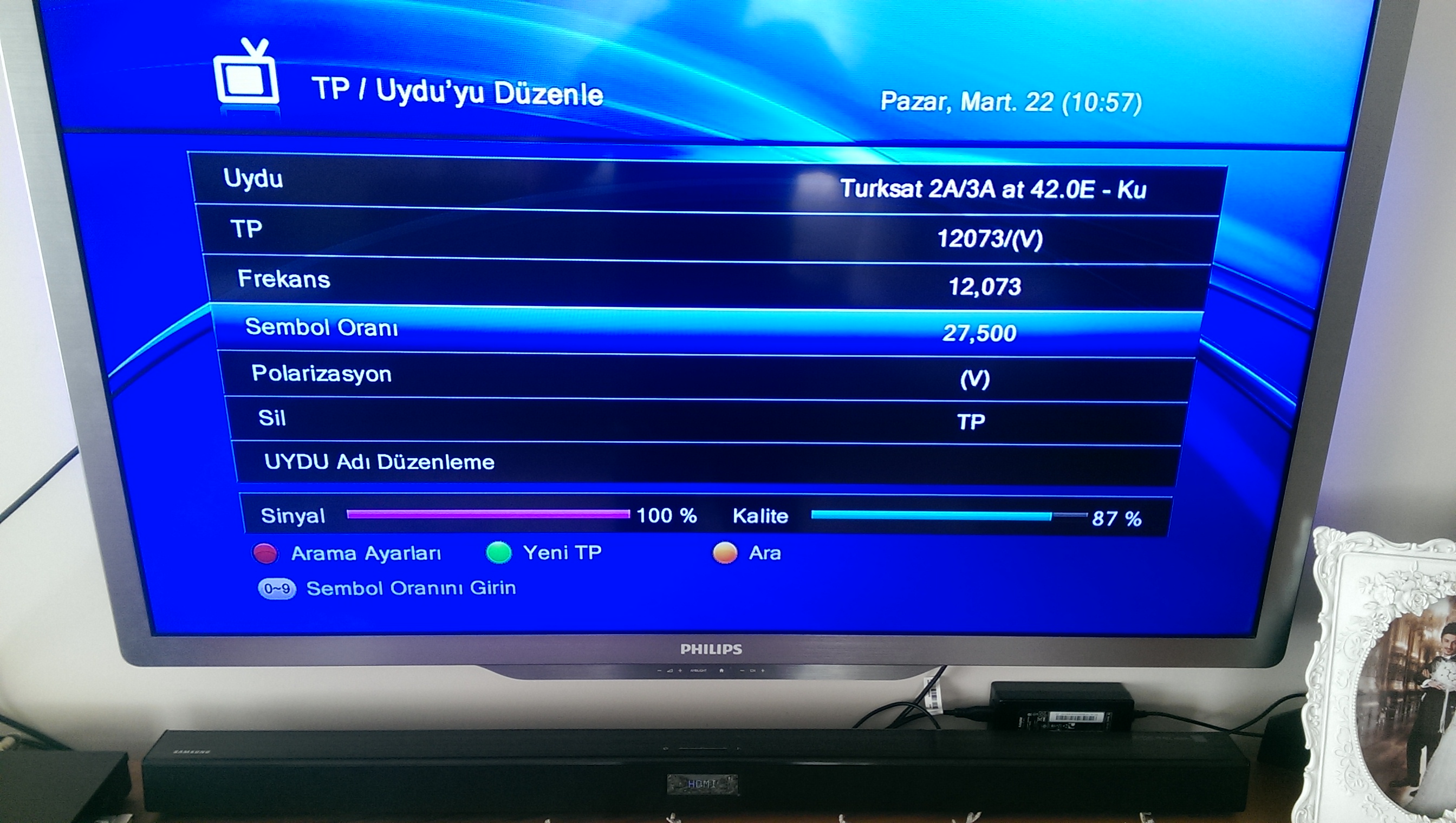

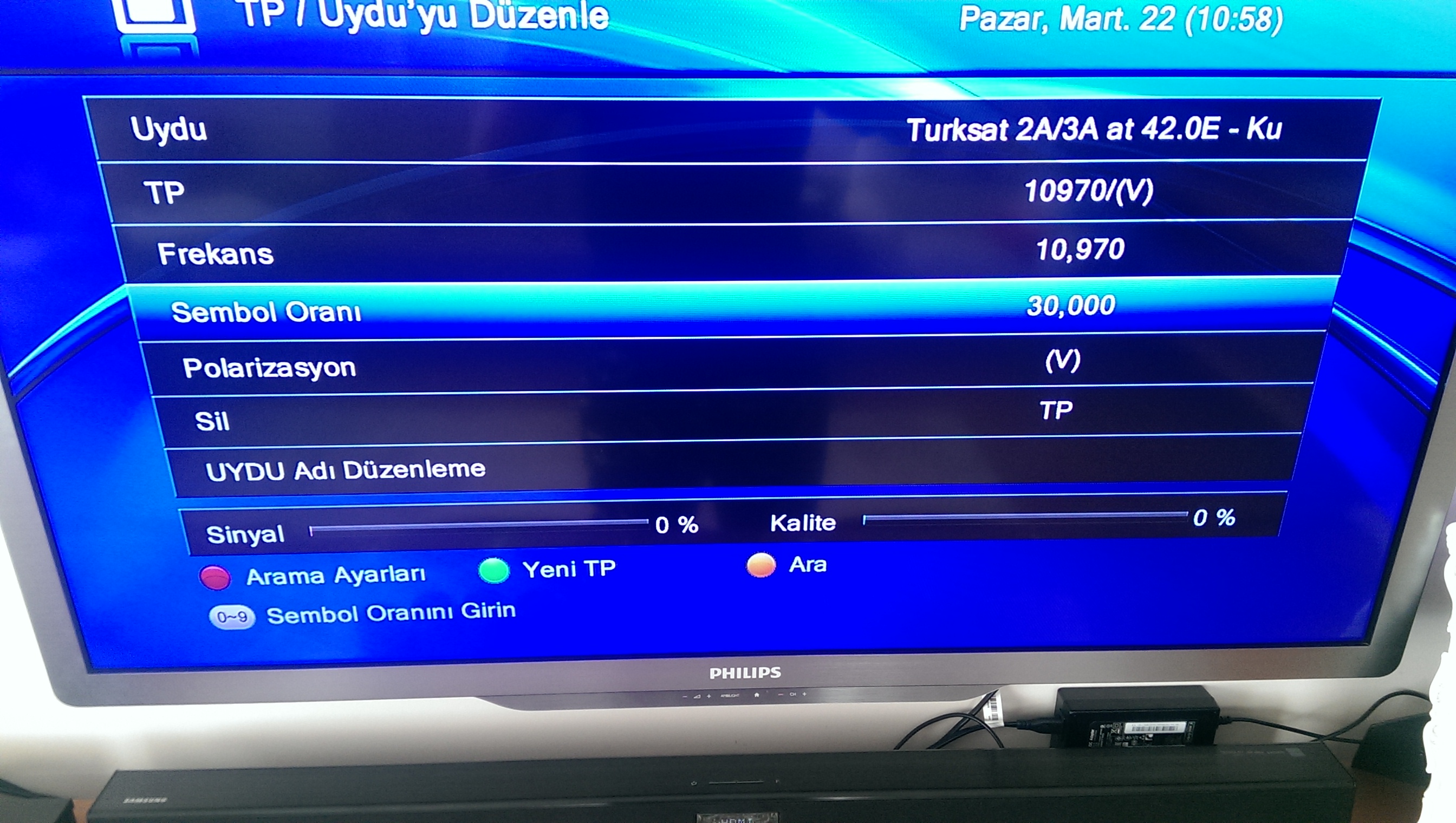

3 senedir Modül üyesiyim D smart 4A uydusuna geçtikten sonra Sinema HD kanalların hiçbirini açamaz oldum bunun sorunu acaba Modül mü ?
Full paketim bulunmakta ama kullanamıyorum

Kanal taraması yaptınız mı tekrar ? Sinyal seviyesi nedir ? Modülle alakalı olacağını sanmam.
Bu mesajda bahsedilenler: @chamurpeace
10 yıl
Orijinalden alıntı: Teufel
10970 V 30000 5/6 bu frekanstaki hiçbir yayını açamıyorum. kanal araması yaptım. Türksat 4A ya geçtiğimiz ayda açılıyordu sorun yoktu. 2 - 3 hafta sonra komple gitti o gündür açamıyorum. Modül C+ degil ondan mı acaba ?

Kanallarda sinyal var ve şifreli kanal problemi yaşıyorsanız dahili uydu alıcıyla kullanıp sinyal yenilemeniz sorunu çözebilir.Bende bu sorundan çok rahatsız oldum CI oluşundan dolayı.Harici uydu alıcısıyla kullanıyorum mecburen.

Atlanta Hd box ile kullanıyorum zaten hocam resimleride atayımda sinyal almıyor hiç

Hocam kanalları kaydedip sıfırlama yaptınız mı acaba ? Tpleri tekrar taratmayı.Sizin sorununuz modülle alakalı değil.Uyduda oynama meydana gelmiş olabilir.Eğer fabrika ayarlarına dönüp tekrar sinyal alamıyorsanız muhtemelen böyle bir sorundur.Merkezi ise kullandığınız çanak komşulardan kullanan varsa sorabilirsiniz.

Fabrika ayarlarına getirdim Tpleri yeniledim. Ama çanak merkezi ona bişi yapmadım onunla bir ilgilenmem lazım galiba. Teşekkürler hocam allah razı olsun yardımınız için zaman ayırdıgınız için.

Sizin sorun sanırım sinyalle ilgili.
