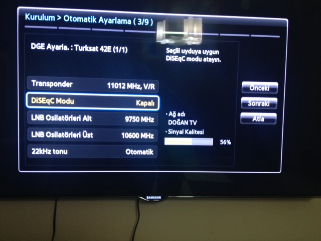

Evet kaynak bölümünde tv seçili.. Sinayl zayıf veya yok uyarısı çıkıyor
Hocam çanağı kontrol ettirdiniz mi? Sinyal zayıfsa çanak ayarı gerekebilir.
10 yıl
Yok hocam çanağı kontrol ettirmedim. Yarın D smart servisini çağırıp çanağı kontrol ettireyim. Dediğiniz gibi çanaktada sorun olabilir. Ben tv yi ilk kurulum yaptığımda Sinyal kalitesi Doğan tv de yüzde 58 gösteriyor normalmidir

Tekrar merhaba :) Bugün d smarttan teknik servis geldi. Sizin dediğiniz gibi çanak ayarlarında sorun vardı. İkinci olarakta TV nin modülü kartı takarken hafif yerinden oynamış. Kısacası çok şükür sorunu hallettik ve sorunsuzca izleyebiliyorum şu anda. Yardımlarınız için tekrardan size ve diğer arkadaşa çok teşekkür ederim.
