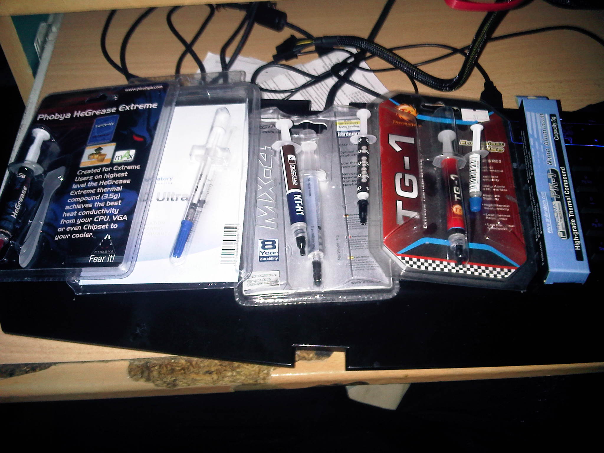

İki gündür net olmayınca hep erteledigim macun testini yapayım dedim.
Konuyu açmadan degerleri buradan paylaşayım.Detayları konuyu açınca yazarım.
Max Sıcaklıklar
phobya hegrease extreme 32
Prolimatech pk1 32,56
Arctic mx4 33,6
Xspc k2 32,06
Thermaltake tg1 30.6
gelid 30,59
Coolaboratory ultra 29.87
noctua nht1 30.29
Ortalama sıcaklıklar
phobya hegrease extreme 29
Prolimatech pk1 28,8
Arctic mx4 30,6
Xspc k2 29,2
Thermaltake tg1 27,8
gelid 27,9
Coolaboratory ultra 27,3
noctua nht1 27,6
4.5 Ghz 1.28v 2500k delta sıcaklıkları.Fan GT 5400 RPM Ortalama sıcaklık degerleri prime 95 açılarak realtemp ile 10 dk boyunca her saniye olmak üzere sıcaklık çıktısı alınıp ortalamaları alınmıştır tüm çekirdeklerin.
Liquid ultra da var ama onu test etmeye tırstım namı internete nam saldıgından
trumpet
SP120 şimdilik Türkiyede alınacak en iyi rad fanı.Fiyatıda fena degil.Gümrükle ugraşırım dersen GTAP15 de alınabilir ama hem gümrüge gidip vergi verirsin bir de eks. Kontrolcü varsa hp olanı al
12 yıl
süper bir inceleme olmuş. ultraya göre pro'nun temizliği işkence gibi. noctua nht1 cidden çok iyi bir seçenek. gelid hangisi? extreme olanı mı?
Bu mesajda bahsedilenler: @OneTreeHill
12 yıl
Orijinalden alıntı: drserk
Sıvı metale de bence hiç gerek yok.Zaten kaliteli macunlar ona yakın sonuç alıyor.Ama tabi şu olay var birde ben bu testi macunları sürdükten hemen sonra yaptım.Bir süre sonra farka açılabilir ama o zaman da test süresi inanılmaz uzar.Extreme galiba.Ek nin blok içinden çıktı bu macun.Sitesine giremiyorum telefonun netinden baglandıgımdan her refresh paketi sömürüyor
