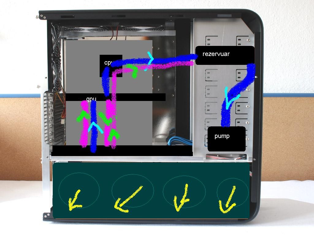

Arkadaşlar yeni kuracağım sistemde Kolance RP-450X2 kullanacağım. Kafama takılan bir konu var. Resimde biraz göstermeye çalıştım; 1. Pompa nın su basıncı benim mevcut kullandığım 2. POMPA dan fazla olursa veyahut az olursa acaba yıldızla belirttiğim vidalar, civataları ve her iki pompa da basınçtan dolayı zarar görür mü ? Benim düşüncem iki adet aynı marka ve model pompa almak oldu ama son zamanda 70 euro ya limit yüzünden kafam karıştı.

Bu resimdeki sistemde res-pump combo olma ihtimali var mı ?

Abi resimdeki gibi combo düşündüm ama elimdeki pompa ve rezervuarı satmam lazım önce onun için uğraşmak istemedim.silinidir rez ve pompa resimdeki gibi olacak yine.
Şimdi çizip gösterecem :)

Paintten anca böyle oldu
Eğer normal hortum kullanırsam loop şöyle olacak
rez-pompa- rx240-rx480-gpu-cpu-rez
Bakır boru kullanırsam.
rez-pump-rx480-gpu-rx240-cpu-rez olacak..
