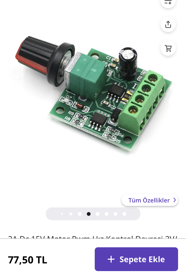

O kablo devir ayarı için değil devir okuması için olmalı. Yanlış hatırlamıyorsam klasik DDC'lerde devir ayarı yoktu.
Bu mesajda bahsedilenler: @lBaBaCaNl
2 yıl
İşte bu kötü oldu :) d5 pompanın sesi duyulmuyordu neredeyse.Bu pompa baya kafa ütülüyor.Aldığım kişi hız ayarı yapılıyor demişti.Bu aldığım üç pompadan yediğim ikinci kazık oldu :/.Bilgi için teşekkürler üstad
Bu mesajda bahsedilenler: @sasuta
X
2 yıl
Bu tarz pompaların devir ayarını yapabilmek icin 3. parti aletler kullanmanız gerekir. Deviri power uzerinde ayarlayabilirsiniz. Anakartın fan cıkısından ayar yapabilmeniz icin, 2. resimdeki mavi kablonun oldugu bolumde 2 tane kablo olması lazım.
2 yıl
Merhaba Musa abi.Evet cumartesi aşağıdaki patçadan sipariş verdim.Daha bu gün kargoya verildi.Biraz büyük ama ben daha ufak devir ayarlama yapana kadar işimi görecek.
< Bu mesaj bu kişi tarafından değiştirildi lBaBaCaNl -- 19 Şubat 2024; 15:45:45 >
Bu mesajda bahsedilenler: @xdeliruzgar
2 yıl
Bu modüller gerilimi düşürerek veya arttırarak devir kontrolü sağlıyor. Sistemin sağlığı açısından pompanın sağlıklı çalışacağı gerilim aralığını bilmeniz ve minimum gerilimden %15 civarı üst gerilimi aşağı doğru geçmemniz gerekir. Yoksa modüldeki olası bir sorunda pompa çalışmayı keserek sistemi tehlikeye sokabilir.
Normalde sağlıklı olan PWM olarak devir kontrolüdür.
2 yıl
%50 civarında bile çalışması yeterli.Şu an çok gürültülü ve rezervuarda girdap oluşturuyor.Pompanın özelliklerini sitesinde bile bulamadım.Deneme yanılma yöntemi ile en düşük çalışma devrini bulacağım artık
2 yıl
Burada yazana göre 6-13v aralığındaki gerilimde çalışabiliyor. Maksimum performansını tabi ki 13v ile veriyordur. Benim size tavsiyem 7v tan aşağı ayarlamayın. Multimetre varsa modülün çıkış gerilimini ölçerek güvenli aralıkta bırakabilirsiniz.

Bendeki pompa linkteki attığınız ile aynı mı bilmiyorum.Çalışma aralığını göstermiyor.Multimetre var tavsiyenize uyacağım.Teşekkür ederim.

Bence her ihtimale karşı 7v.'tan da yukarı bir değere ayarlamakta fayda var. Kullanlan modülün +/- hata payını bilmek lazım. Gerekli voltajı veremediği bir durumda pompa duracak ve sistem ısınma sonucu kapanacaktır.

9'a ayarladım 7'de güç kesiyor ama hala pompa sesi yüksek.Sistem şu an kurulu olduğu için ve vakit olmadığı için denemek istediğim bir şey daha var.DDC pompada su giriş ve çıkışları yan yana.Su girişini top'ın yan kısmından değil de rezervuarın üst kısmından versem ses azalmasında düşüş sağlar mı bana acaba.Yani resimde işaretlediğim gibi.
