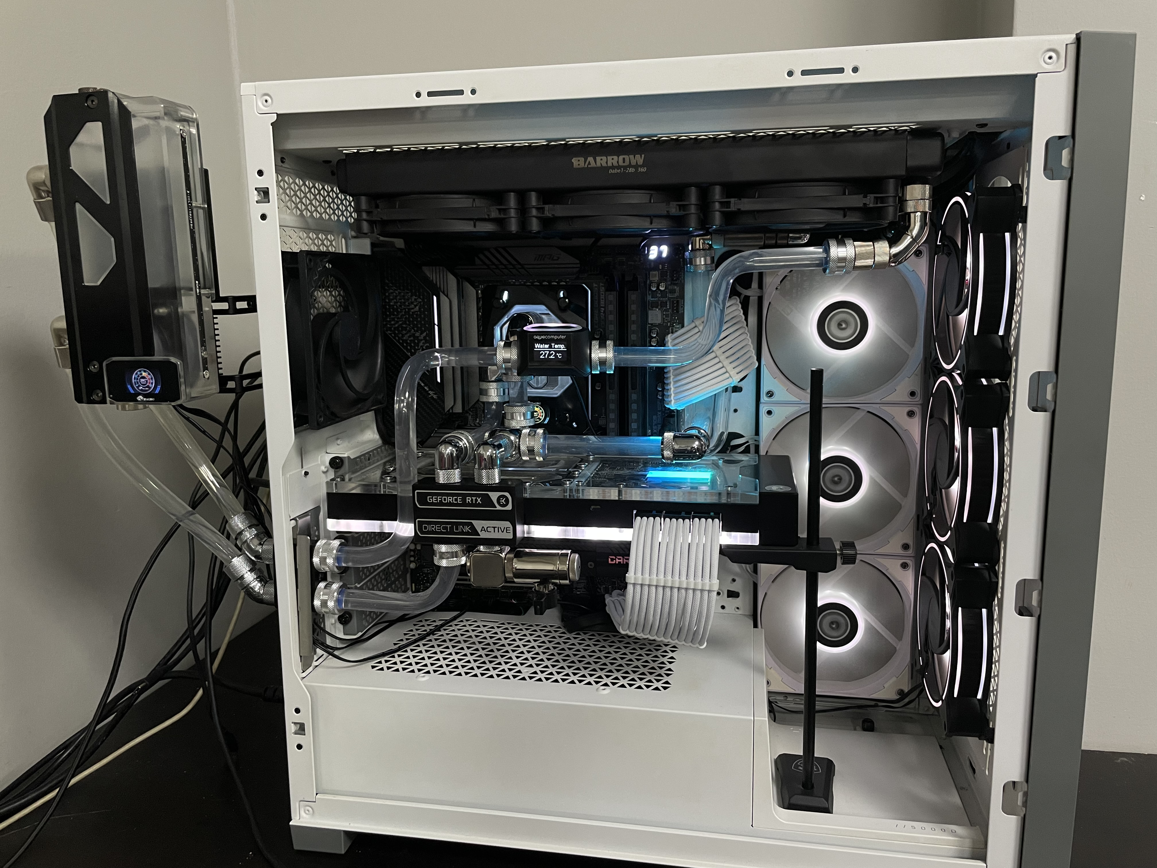

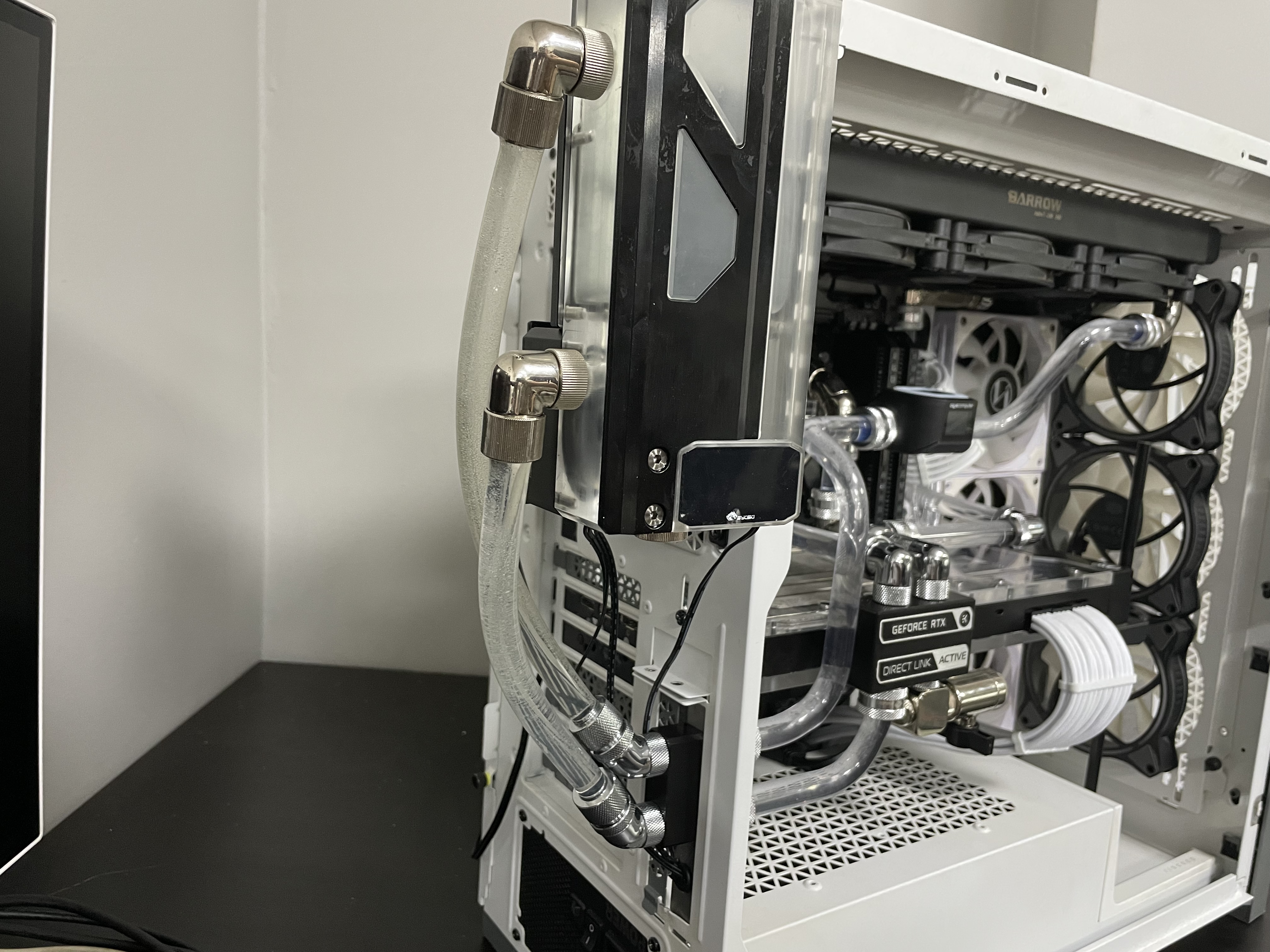

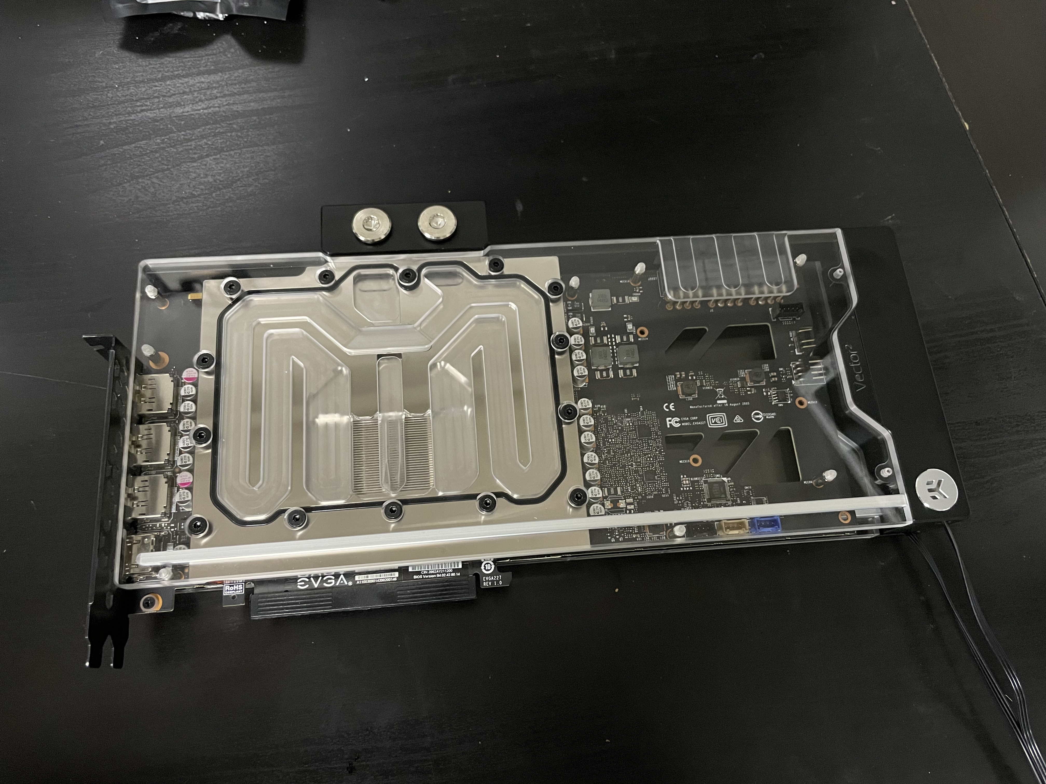

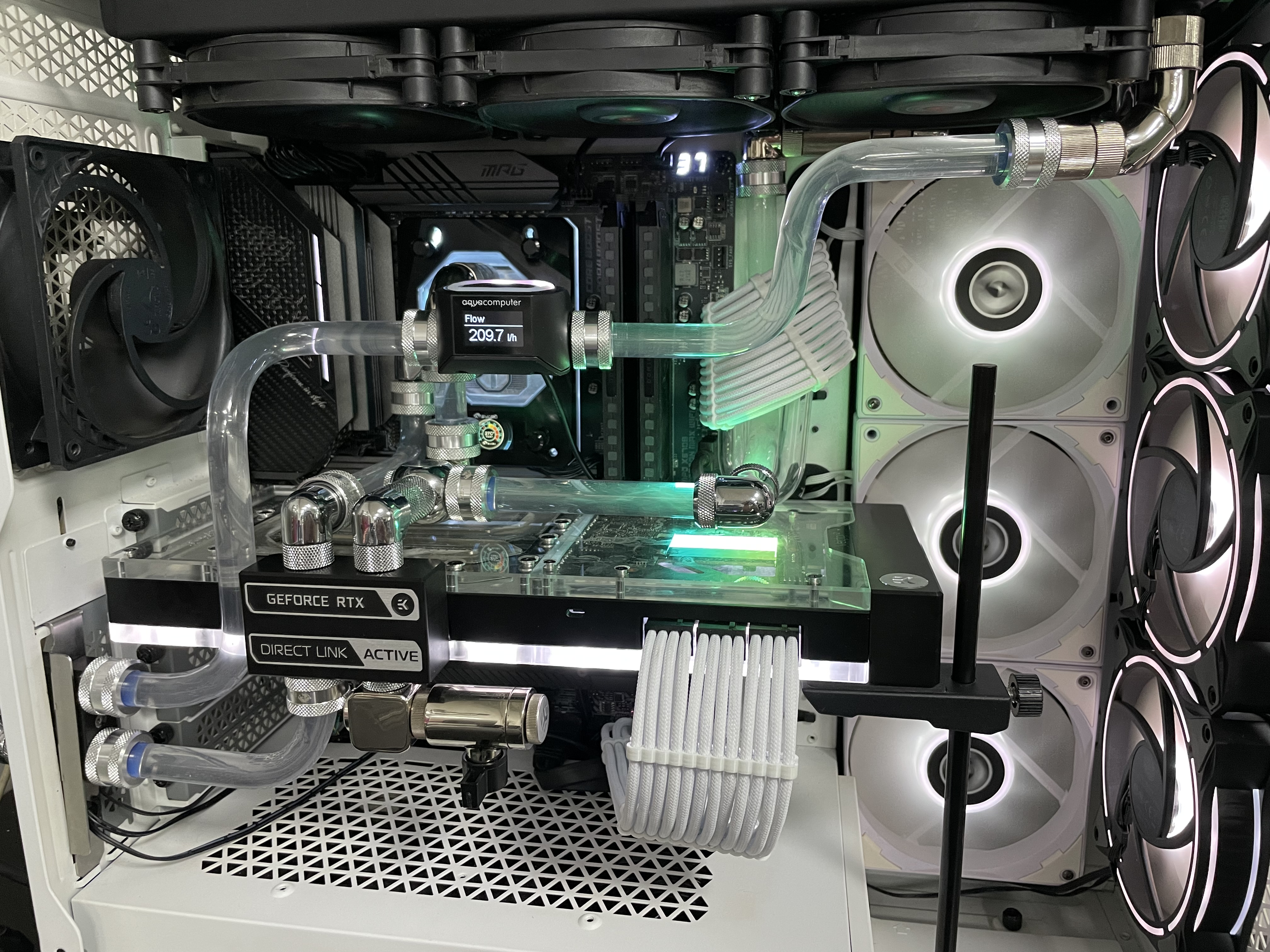

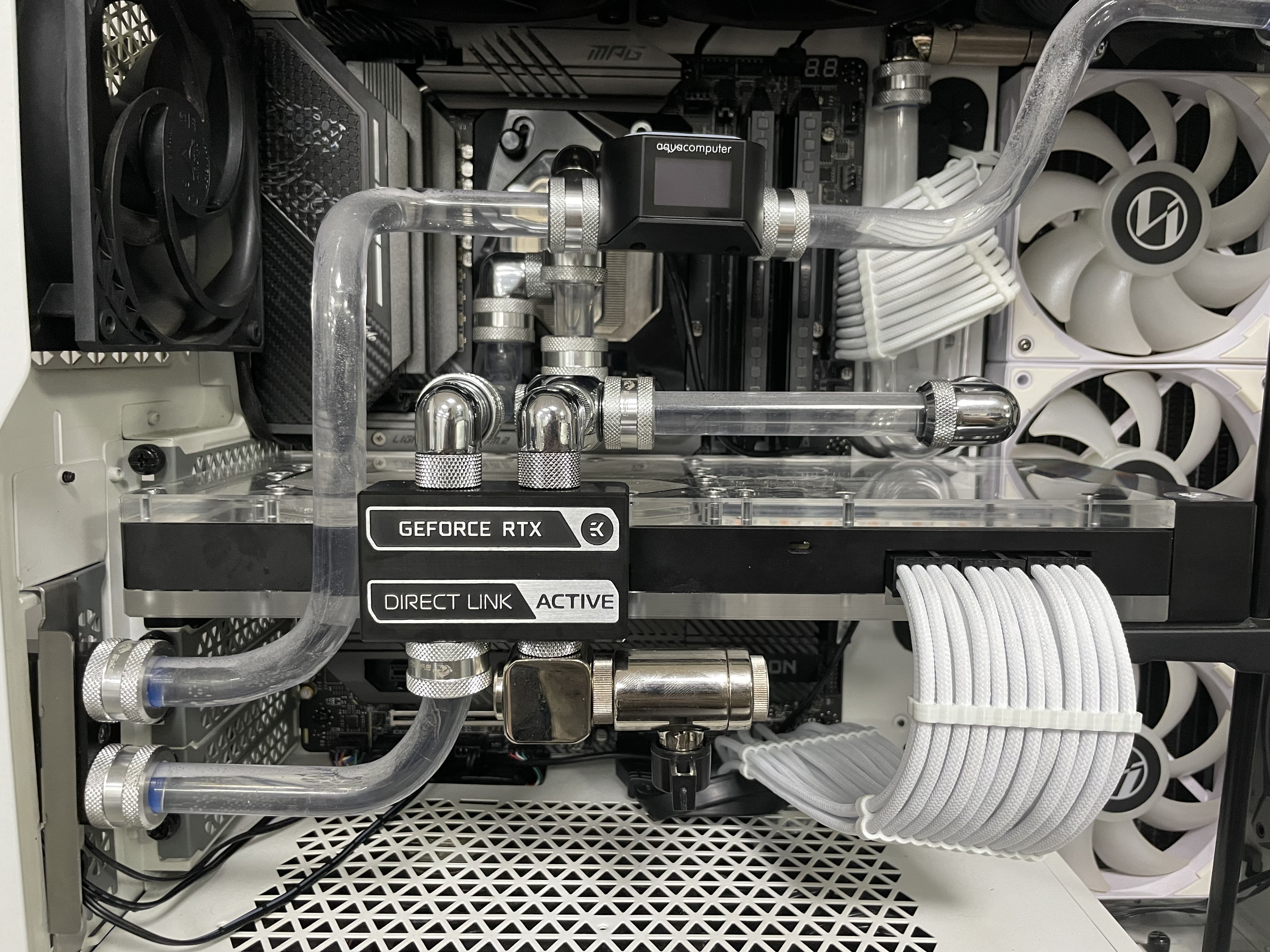

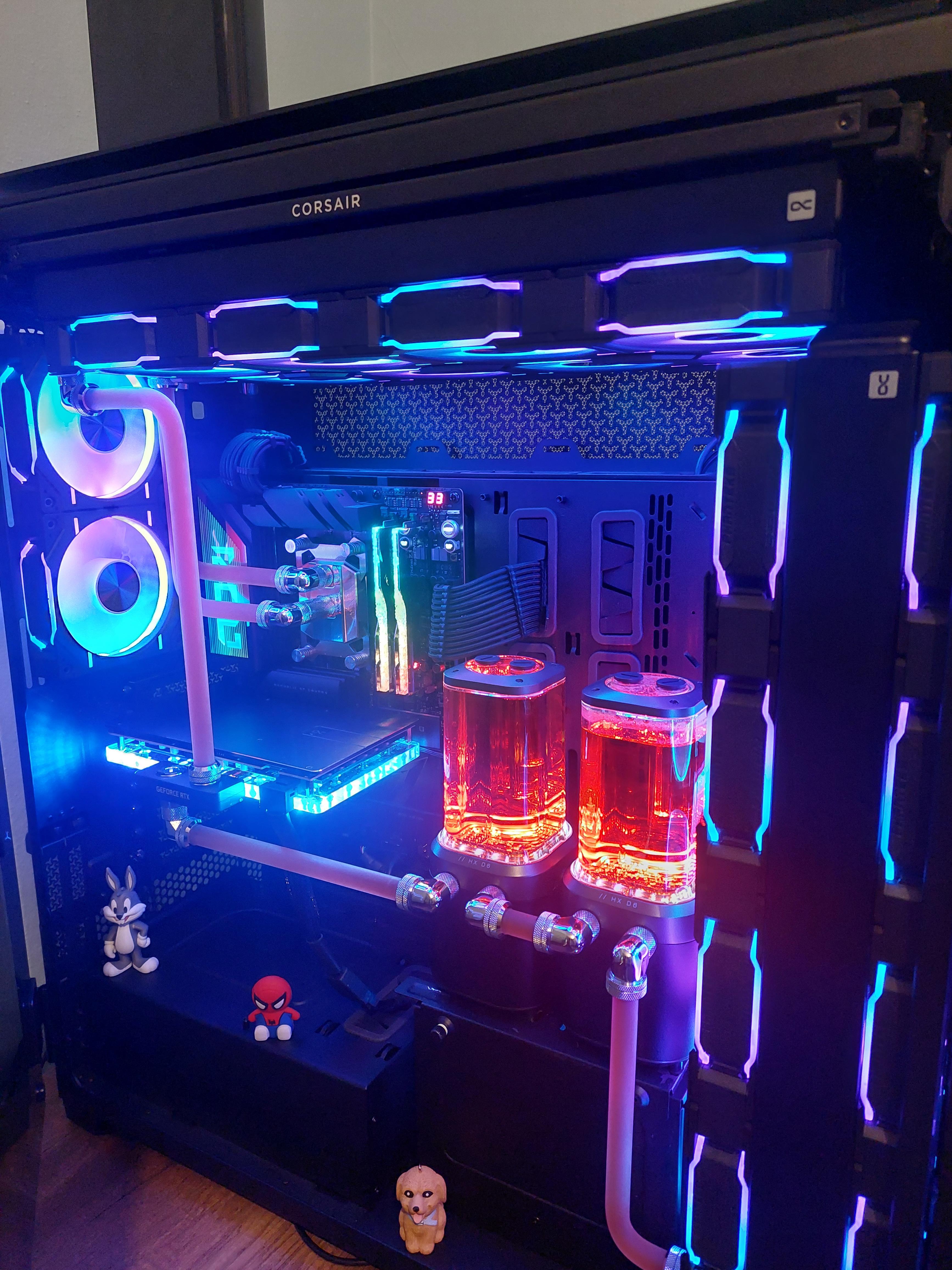

Sonunda sistemi güncelledim.
Pompa Aquacomputer PCI Slot Pass-Through ile dışarıda yumuşak borular kullanarak arka bölüme taşındı.
Ekran kartı 3080ti aorustan 3090 evga ftw3 e değiştirildi.
Ekwb vector2 abp blok kullanıldı.
Aquacomputer nextflow eklendi
Uygun fiyata işlevsel açılı rakorlar satın aldım ve işimi çok kolaylaştırdı
Ekwb vector2 : kurulumu çok basit ve oldukça açıklayıcı şablonu var. Performans olarak 3090ı oldukça iyi soğutuyor.
Ekwb blok - Eksi yönleri:
Çok ağır desteksiz kullanılması imkansız.
Backplate çok yüksek eğer anakartınızda ram ile pcie1 slotu yakın ise montaj mümkün olmaz.
Ekran kartını çıkartabilmek için alt bölümdeki m2 cover söküp aradan mandalı açmam gerekiyor.
Corsair 5000d kasada blok geniş olduğu için dik montaj yapılamıyor.
Aquacomputer bilgi ekranı çok işlevsel ve araştırdığım kadarıyla en doğru bilgileri veriyor. Şu anda pompa %40 güç ile 210L/H akış mevcut.
Aquacomputer PCI Slot Pass-Through malzeme kalitesi olarak çok kötüydü bazı modifikasyonlar yapmam gerekti. Ayrıca slotlara tam sığmıyor eğer satın almayı düşünen olursa farklı ürünlere bakmasını tavsiye ederim.

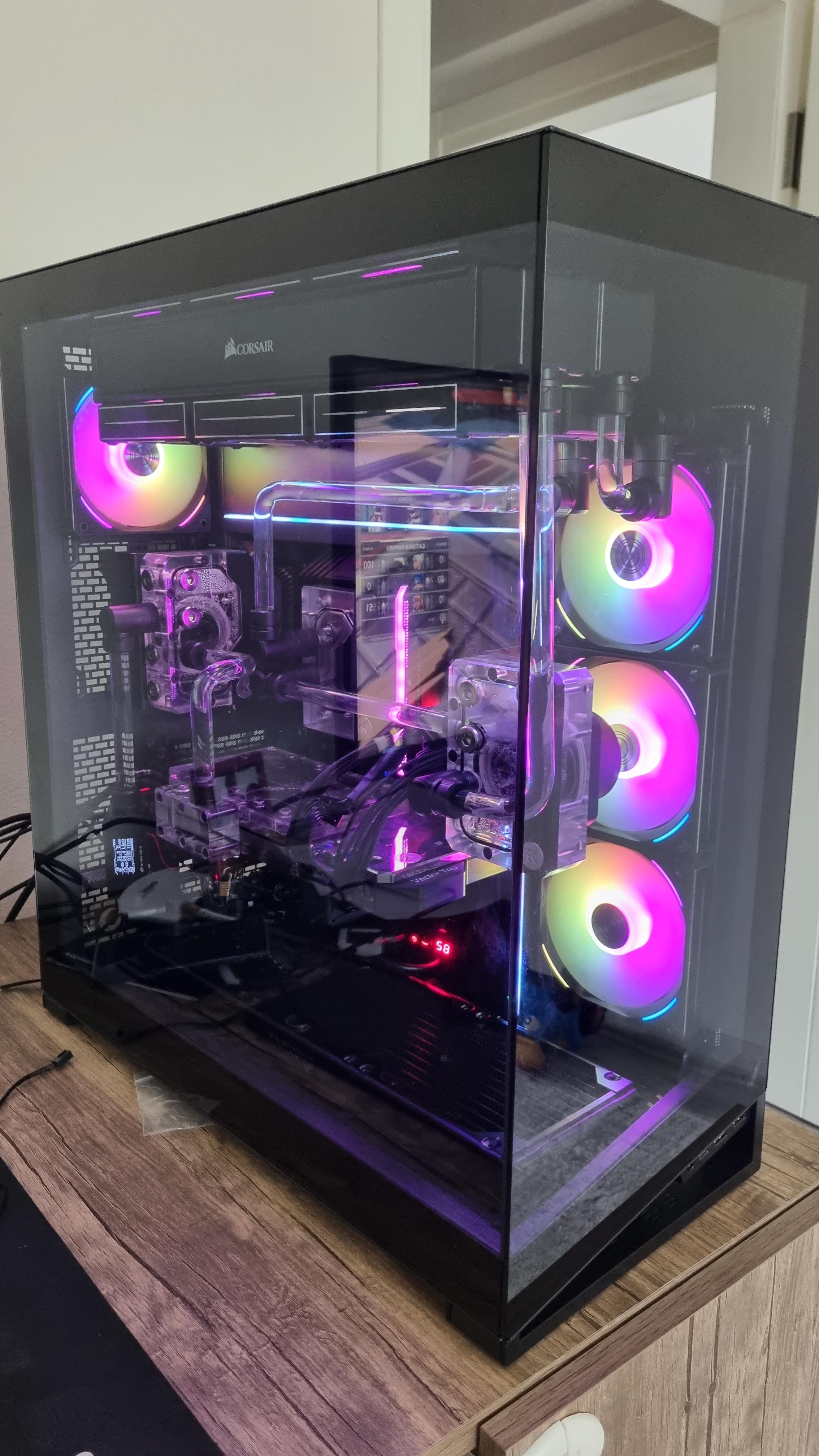

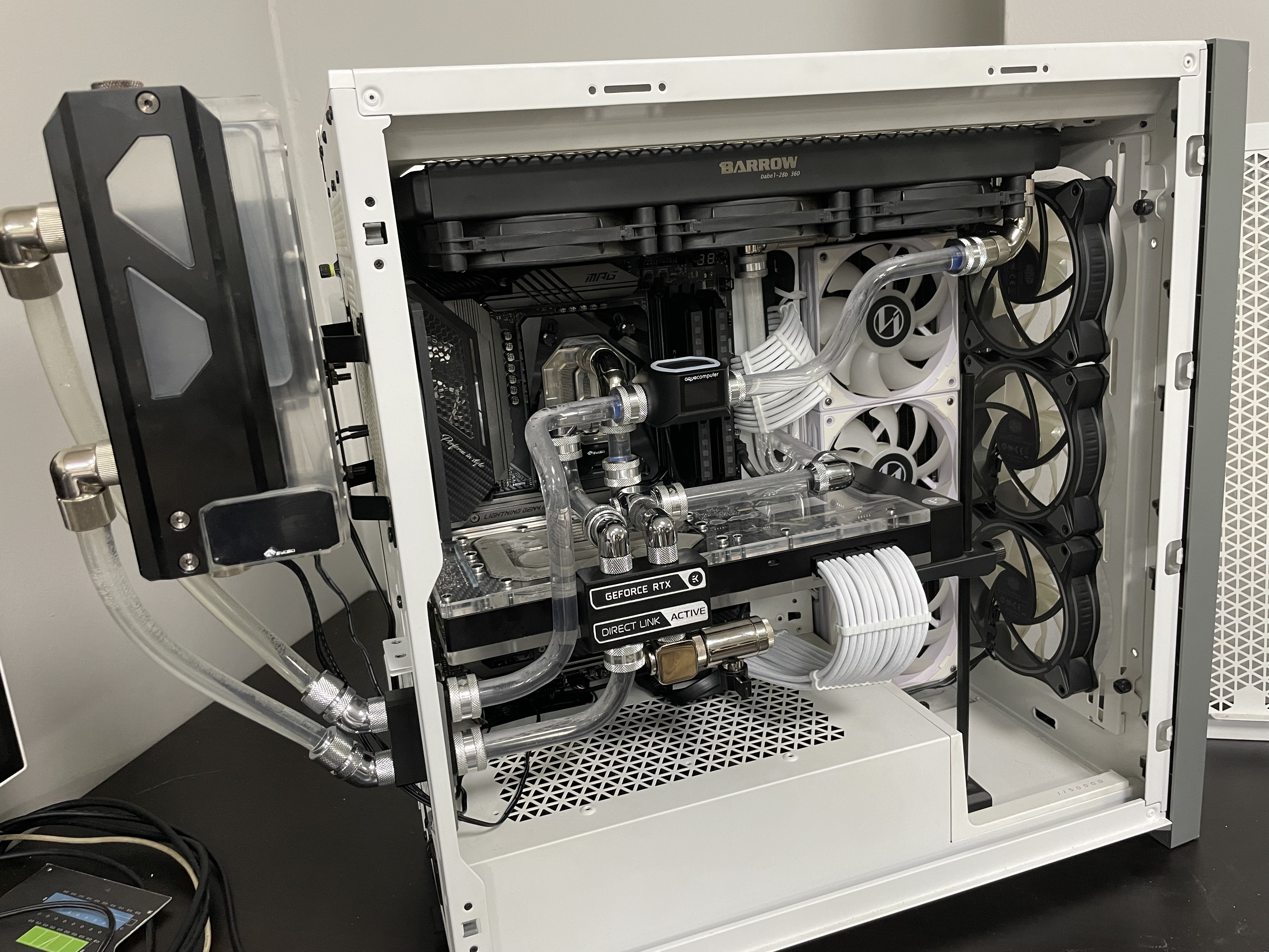

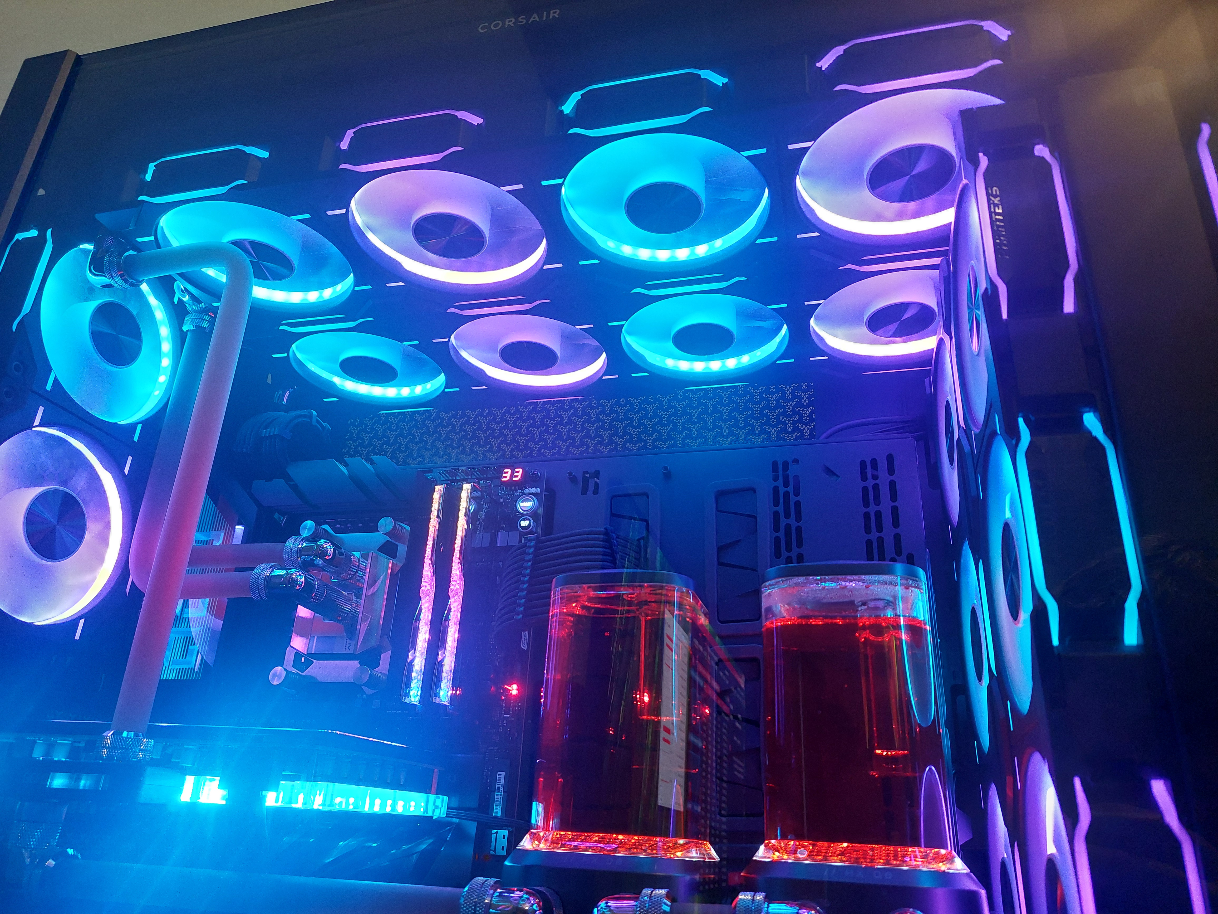

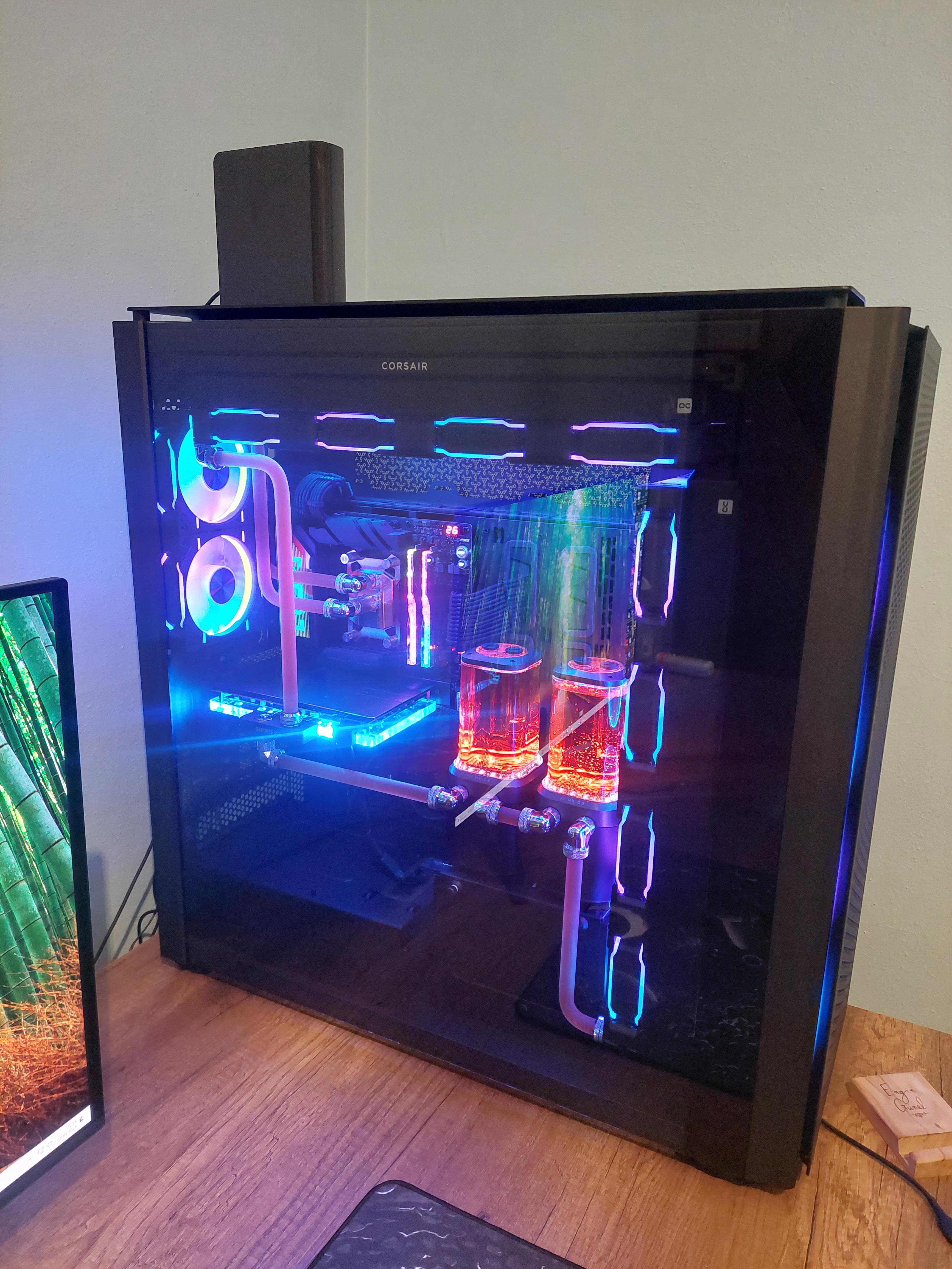

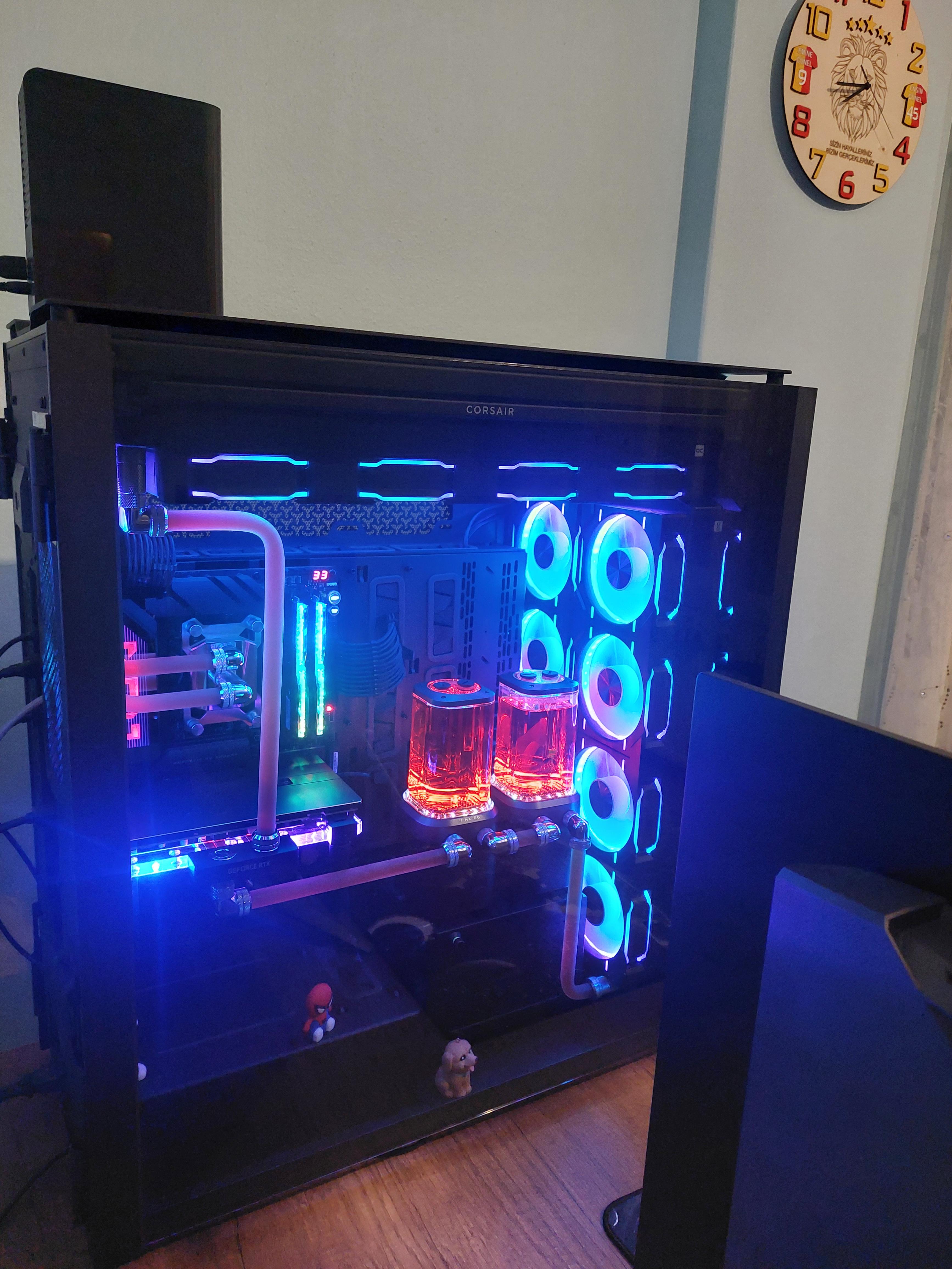

Şimdilik böyle :)
< Bu mesaj bu kişi tarafından değiştirildi pcpcpcpc -- 9 Haziran 2023; 11:57:6 >
2 yıl

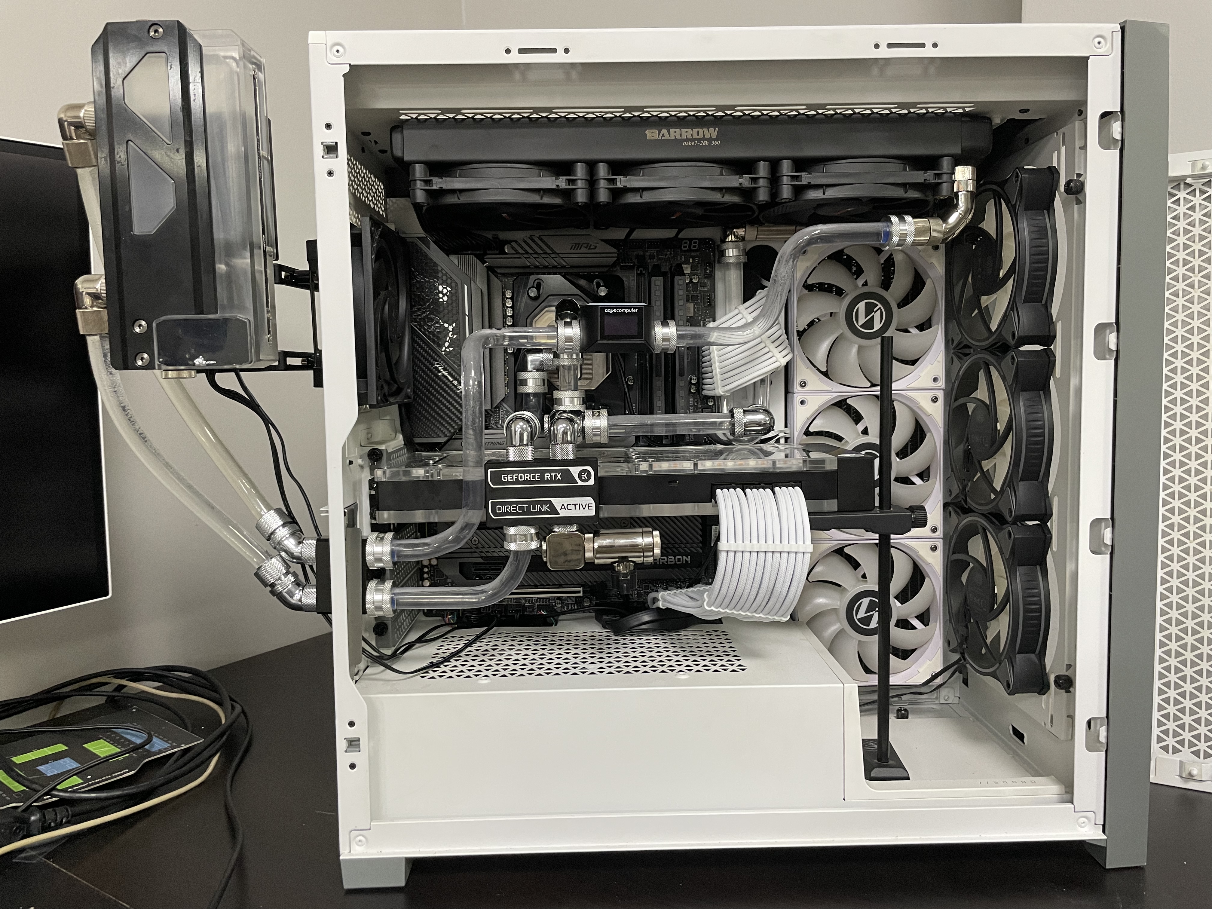

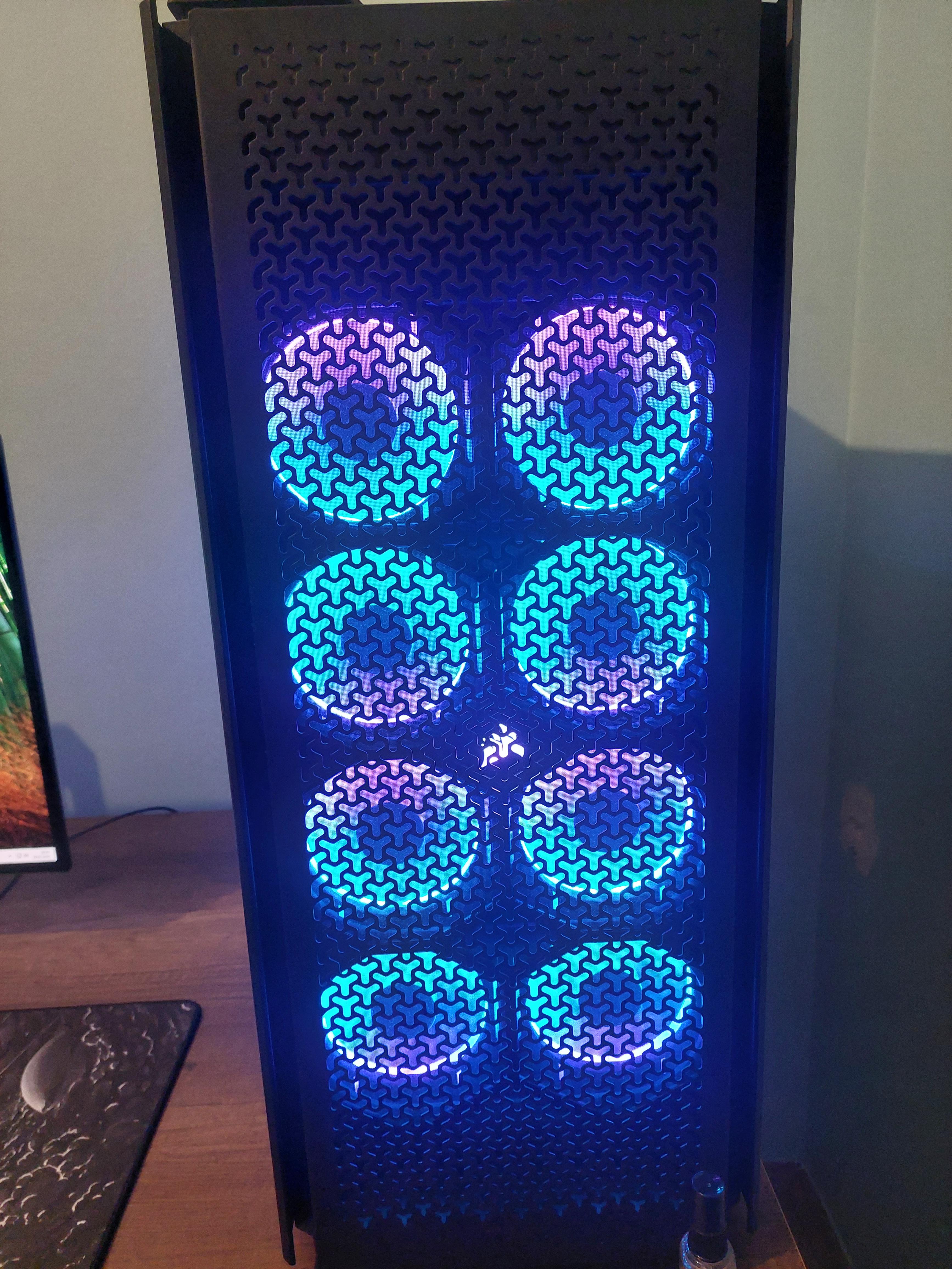

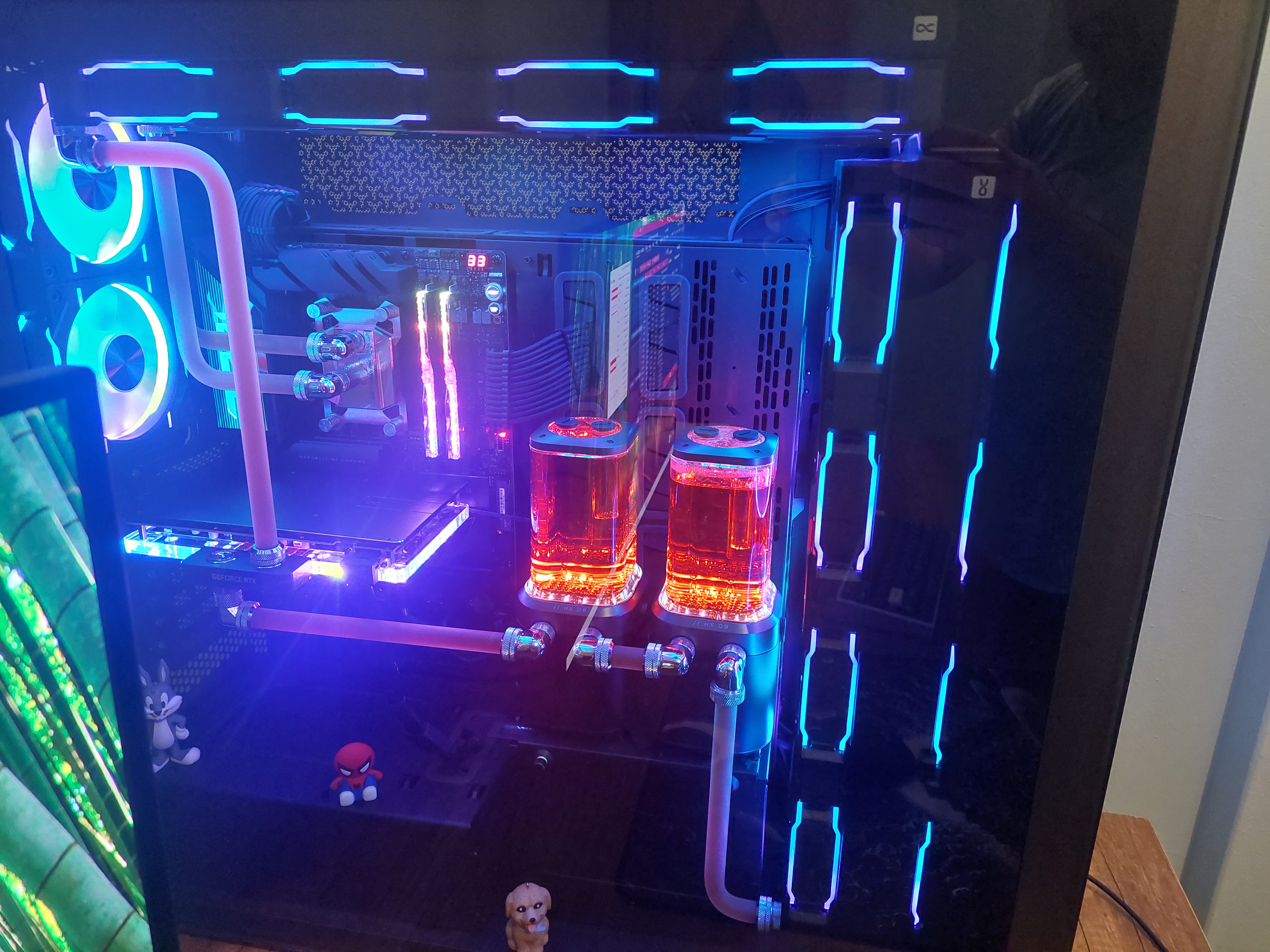

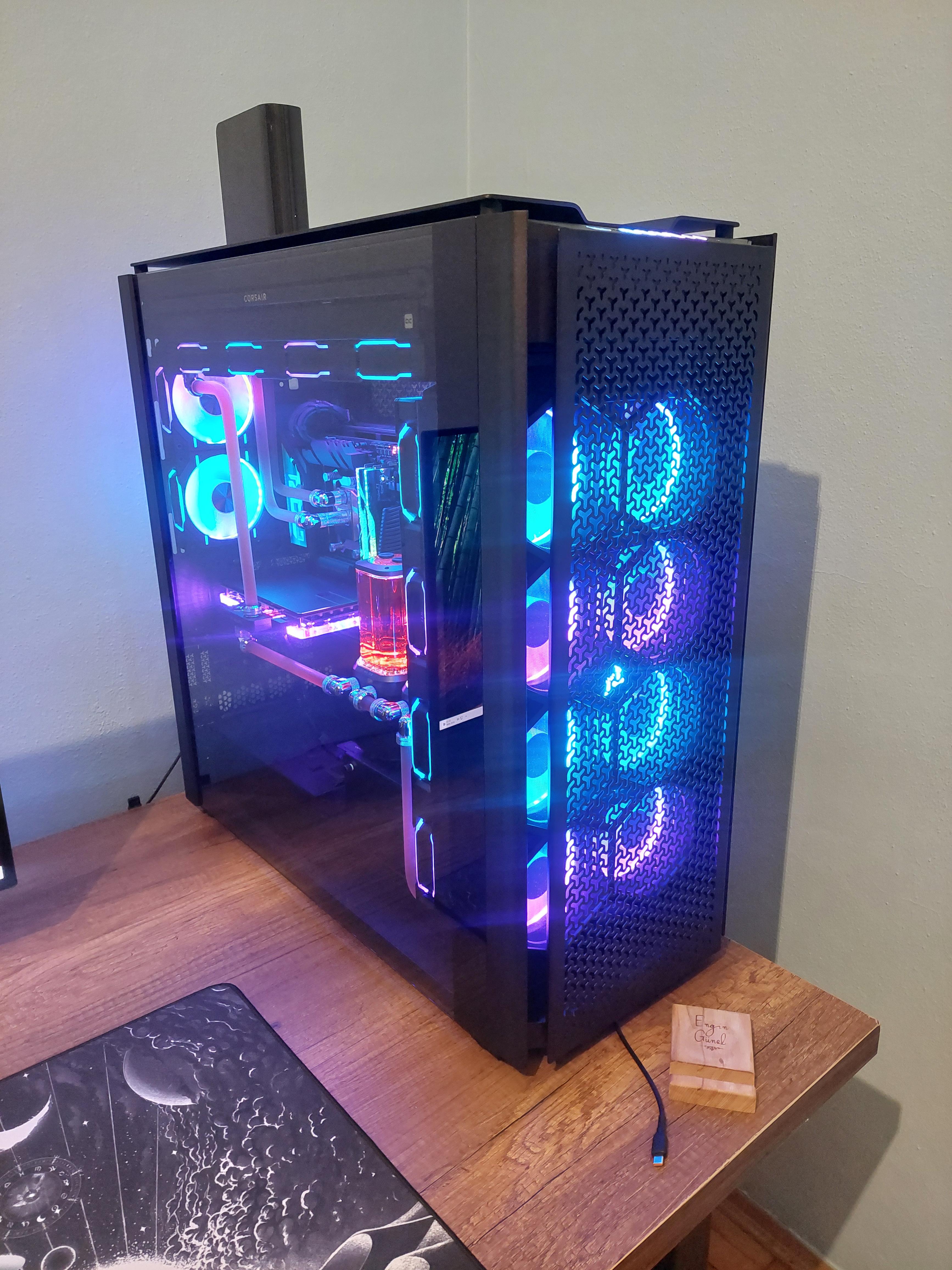

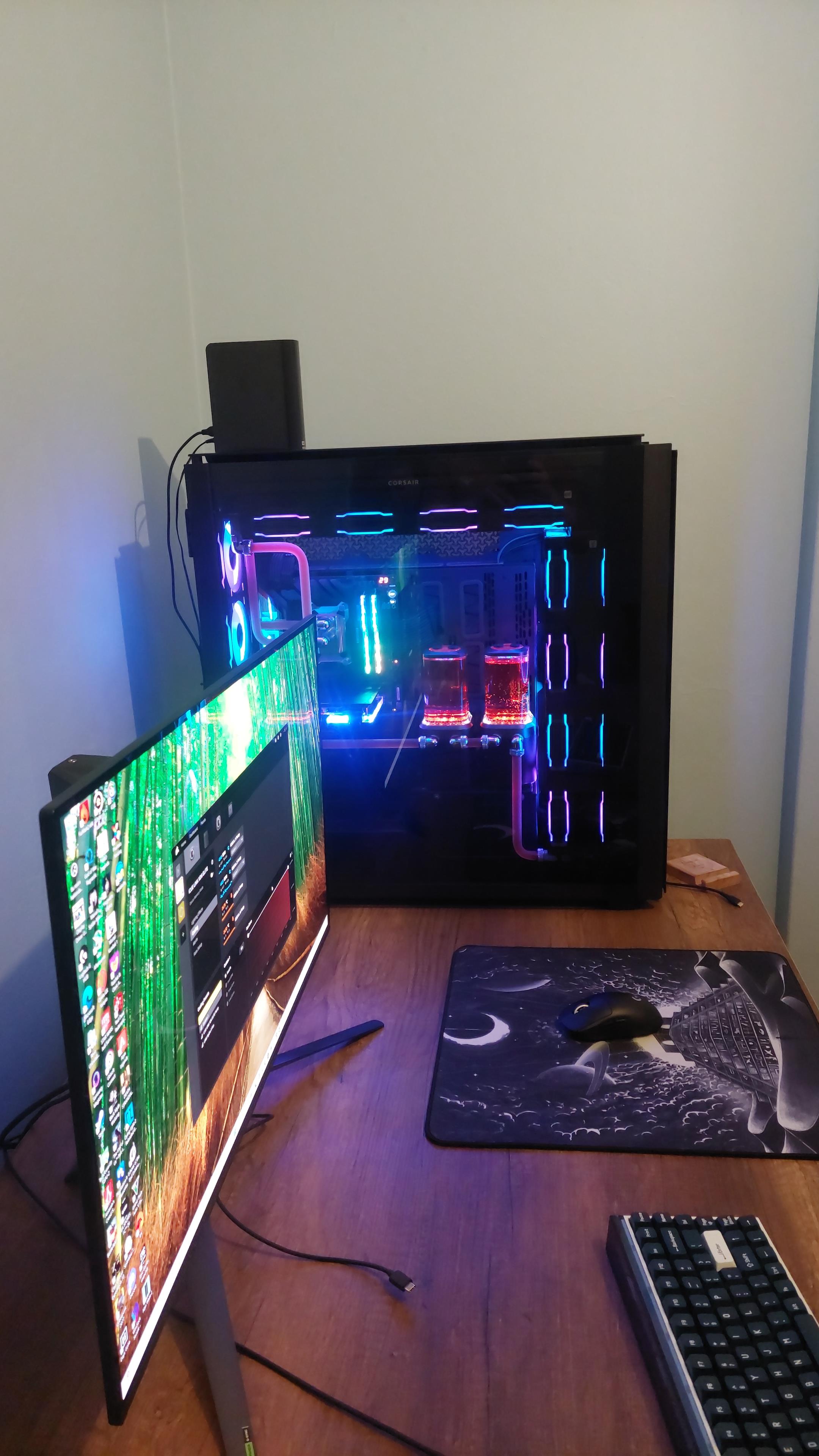

Bitti sonunda, yayında ve yapımda emeği geçen herkese teşekkürler

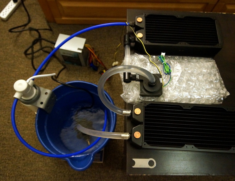

Orijinalden alıntı: Digitaldrop
Orijinalden alıntı: OneTreeHill
Martin diyor abi
"So you have all your brand new parts, and you are anxious to hook them all up. Unfortunately, many parts particularly radiators come with flux and other nasty bits of gunk inside that can only be removed by flushing"
Sıfır ürünler
Sen parçaları öyle bir temizledin ki sanırsın radyoaktif serpinti olmuş Çernobil'den geldi rad'lar ? Daha uğraşma işte, halletmişsin zaten. Sirke mirke uzun vadede, hele 1-2 sene devir sonra bakarsın
Bakırı en güzel hidroklorik asit (tuz ruhu diye bildiğimiz şey bunun biraz daha seyreltilmiş halidir) temizliyor bu arada ama bir kova da ondan alma aman diyeyim Pası ıvırı zıvırı çok güzel söker ama daha beter korozyon yapabilir, içine nötrleyici birşeyler karıştırmak falan gerekiyor. Zahmetli iş kısacası. Aluminyuma da değmemesi gereken bir kimyasal zaten.

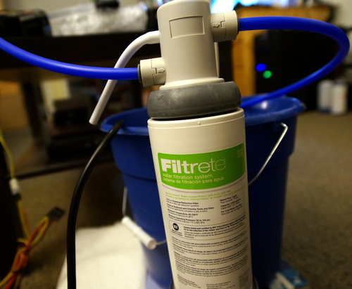

Yeni alınan radyatörleri temizlemek için bir diğer yöntemde akvaryumların dış filtresini loopa dahil edip bir süre öyle çalıştırmak. Bazıları benzin filtresi ile de yapıyor bu dediğimi. Çok zahmetsiz ve oldukça etkili bir yöntem. Önce basitçe doldur çalkala yapıp büyük parçalardan arındırmak akabinde basit bir loop kurup bu filtreyi dahil edip temizlemek %100 temizlik sağlıyor.
Bir örnek verelim hemen.
