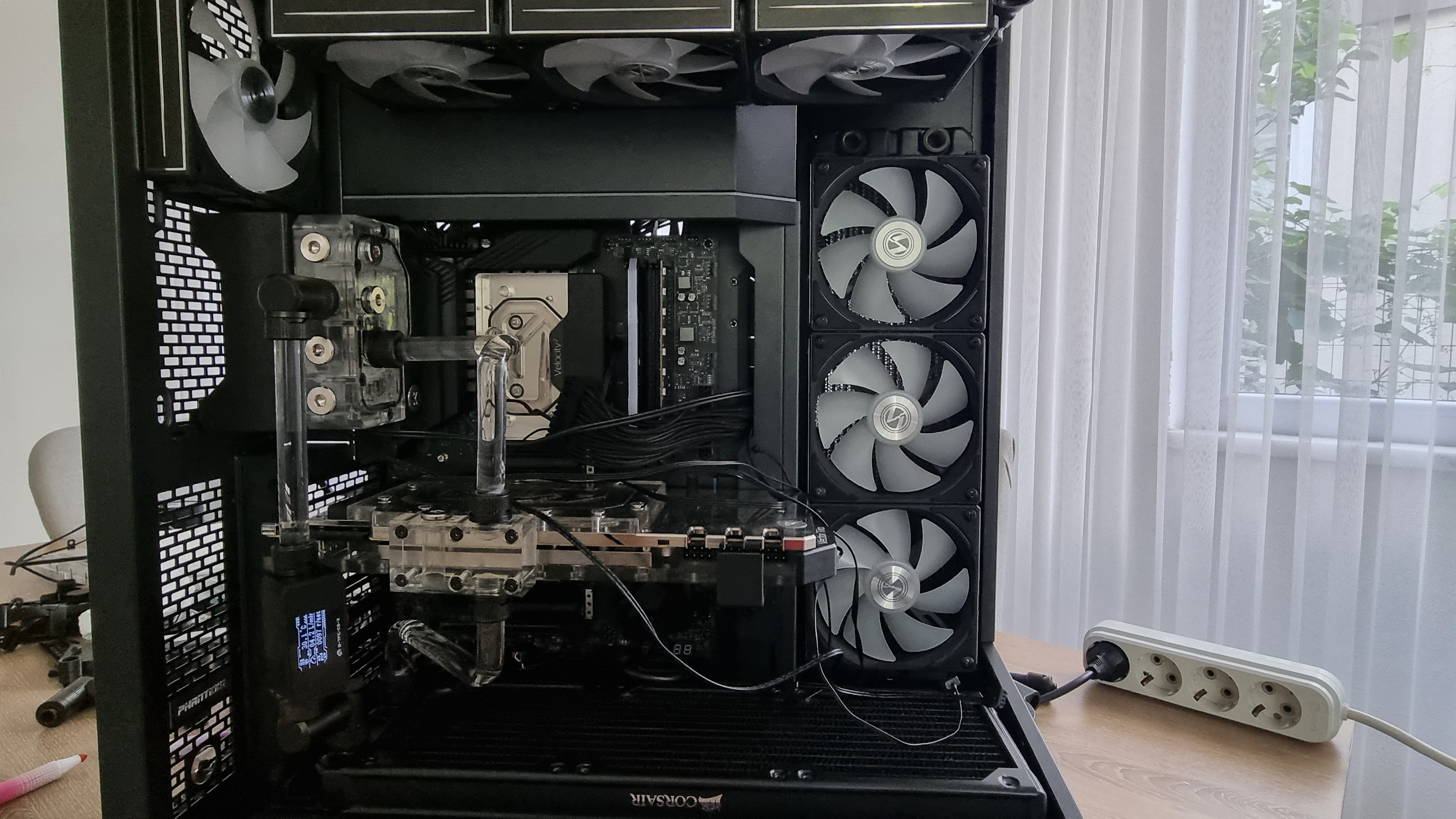

Sağolun rakorları çıkardım bu şekilde yaptım. Boru bükme taktiğini bilmediğim için deneye deneye böyle oldu.
Bu şekilde akış 4.2ye çıktı, pompa devri ne durumda bilmiyorum. Full diye tahmin ediyorum, epey sessiz

Bitti sonunda, yayında ve yapımda emeği geçen herkese teşekkürler

Ellerine sağlık güzel görünüyor, güle güle kullan. Performans değerlerin ne durumda? Debin baya bi artış göstermiş sıcaklıklarda bi değişiklik var mı?

Sağolun. Gayet iyi, açık kapaklı kasada 70i gören işlemci 60ta felan geziyor. Kapalı zaten 80e yanaşıyordu. Ekran kartının fanı yoktu ona üstten alıp fan koydum, üstün çekme fanını da alıp itme olarak ayarlayacam. Çekme için başka fan alacam, rgb olmasının önemi yok

Bir kez daha görmüş olduk ki debinin belli bir seviyenin üstünde olması sıcaklıklarda olumlu sonuç doğuruyor. Yapılan geliştirmelerin sonucunun olumlu olması çok iyi tebrikler.

Bu arada ilk attığım fotoğrafta gpudan çok 90 derece vardı, onları çıkarınca biraz daha rahatladı akış. Akrilik boru elimdeki, zor bükülüyormuş, petg daha mı iyi? Bükmeler çok uğraştırdı valla.
3 tane de Be Quiet dan aldım, artık ısı diye bir dert olmaz heralde.

Normalde çoktan 70i geçerdi, yarım saatten fazla oynamıştım. Vardiyada olduğum için pek deneyemiyorum malum her zaman aynı sıcaklıkta olmuyor evin içi. Ama şu an iyi gibi

Dirsekleri azaltmakla iyi bir karar vermişsiniz zira her dirsek akışa set vuruyor. Yalnız fan değişikliğinin sessizlikten başka bir yarar getireceğini düşünmüyorum. Siz de biliyorsunuzdur ki sıvı soğutmada en iyi ihtimalle oda sıcaklığına yakın bir değer elde edilebiliyor. Bu süreçte de fanların tek vaziefesi radyatör üzerinde biriken ısıyı uzaklaştırmak yani her türlü fan aslında bir yere kadar aynı performansı verecektir ama bizim için bu vazifesini yaparken sessiz ve olabildiğince optimum şekilde yapması.
Bundan herhalde 6-7 sene önceydi bi müşterimiz fanların sesinden şikayet etmişti ben de aynı fanları push pull ve 8v olacak şekilde bağlamıştım. Performans değişmeden sessizlik elde etmiştik.

Aslında dirseklerle görüntü güzel oluyor ama dirseksiz daha iyi. Akışa set vurmasını geçtim rakor açarken de zorluyor. Ben de ekstra fanlar la p p yapıp sessizlik istiyorum zaten. Rgb istemesem full be Quiet alırdım valla.
Bu arada üst tarafta işlemciden üst tarafa gidende ufak bi düzelme yapmam lazım. Radyatördeki rakor sağa doğru geçmiş, ön taraftan bakınca da o kısım biraz daha solda duruyormuş. Radyatör tarafını biraz kısaltmak gerekiyor değil mi?
