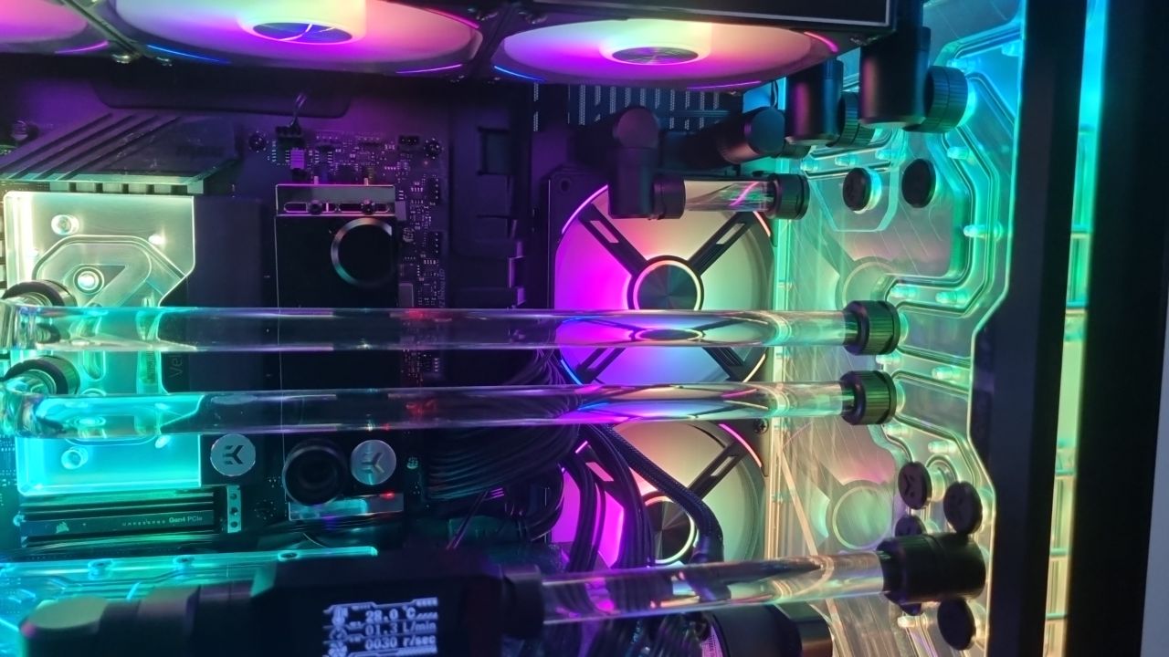

Daha önce sistemde çift pompa ile ikili sistem kurduğumu belirtmiştim. Pompanın birisi arızalandığı için tek döngüye düşeceğim. Bunun için ekran kartında kullandığım 480x60lık radyatörü kule tipi radyatör olarak modifiye edeceğim. Fırsat buldukça resimleri eklerim.

Debi çok düşük hocam, bunun için bir planınız var mı?
Bu mesajda bahsedilenler: @pcpcpcpc
2 yıl
İleride radyatörü temizlemek için kule çerçevesini takıp çıkarılabilir yapmayı düşündüm. Rad full bakır olmasına rağmen fan montaj çerçevesi demir olduğu için mıknatısla bu işi halledebiliyorum. Bu iş için elimde fazladan olan 3mm lik pleksiyi ve folyoları kullanacağım.

Unutulmamalı ki debi 2.5l/dk ve üzeri olmalı hatta 2l/dk altına kesinlikle inilmemeli, sistemdeki debi sadece sıcaklık için değil sistemde çöküntü olmaması için de önemli. Emin olun debiniz 2l/dk üzeri çıktığında ısıda gözle görülür fark olacaktır. Yalnız şu anki kurulumunuzda sistem debisini arttırmak tek pompa ile kesinlikle mümkün değil gibi görünüyor. Eğer sıcaklıktan şikayetçi değilseniz böyle kullanmaya devam edin. Sistem 10 numara görünüyor güle güle kullanın.
2 yıl
Radyatördfeki fanları push/pull olarak kullanacağım için taban yüzeyi neredeyse kare oluyor (11.5x12.5). Bu nedenle kule olarak kullanmak gayet mantıklı olarak yerden de tasarruf sağlıyor.
Arka kısım için Thermaltake BigWater 745'ten kalan fan grilleri kullanacağım, ön kısım içinse toz filtreli grill yapma planım var.
Yan duvarları bütünlük sağlaması adına kasada da kullandığım tarzda folya ile kapladım.
