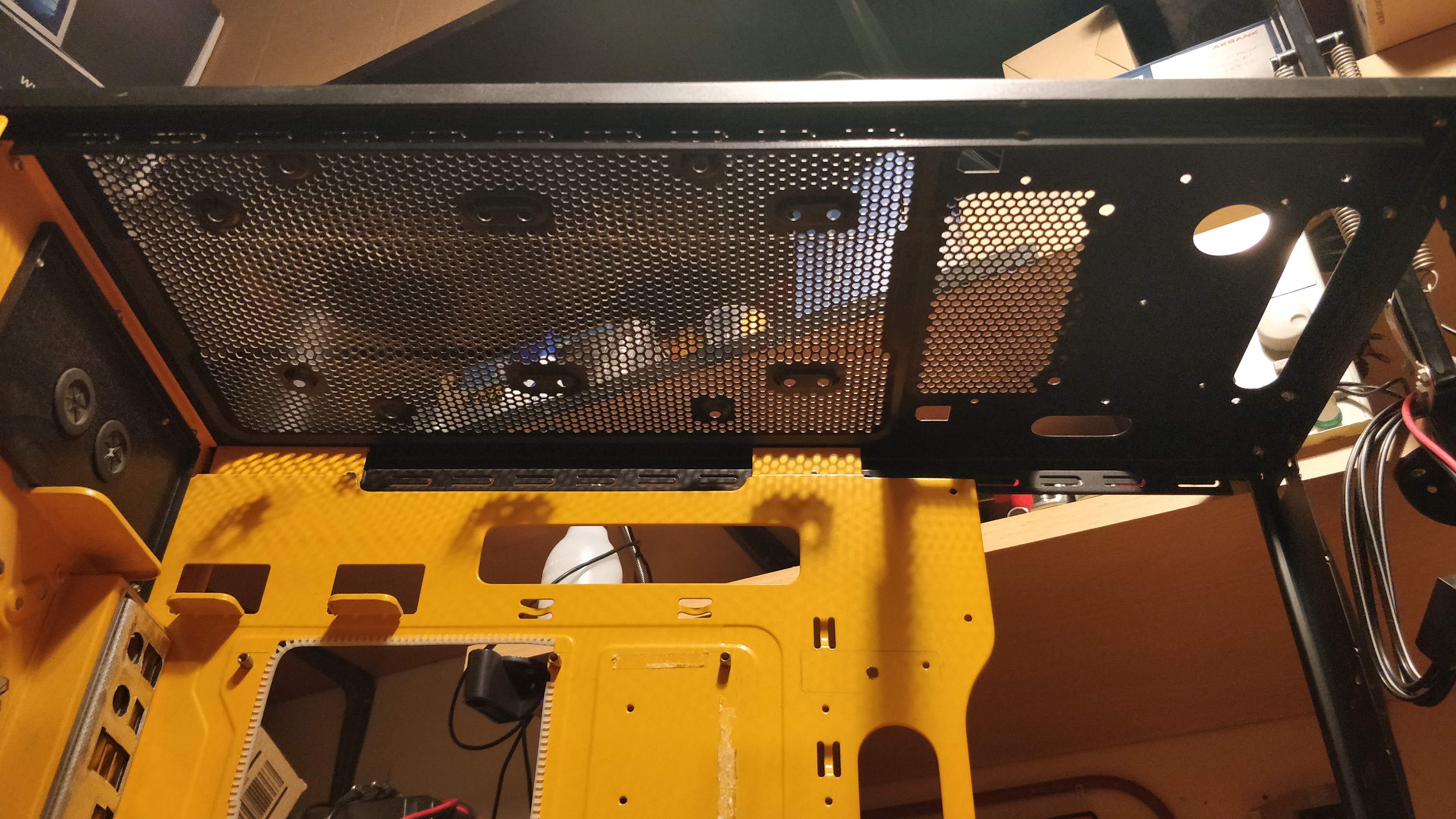

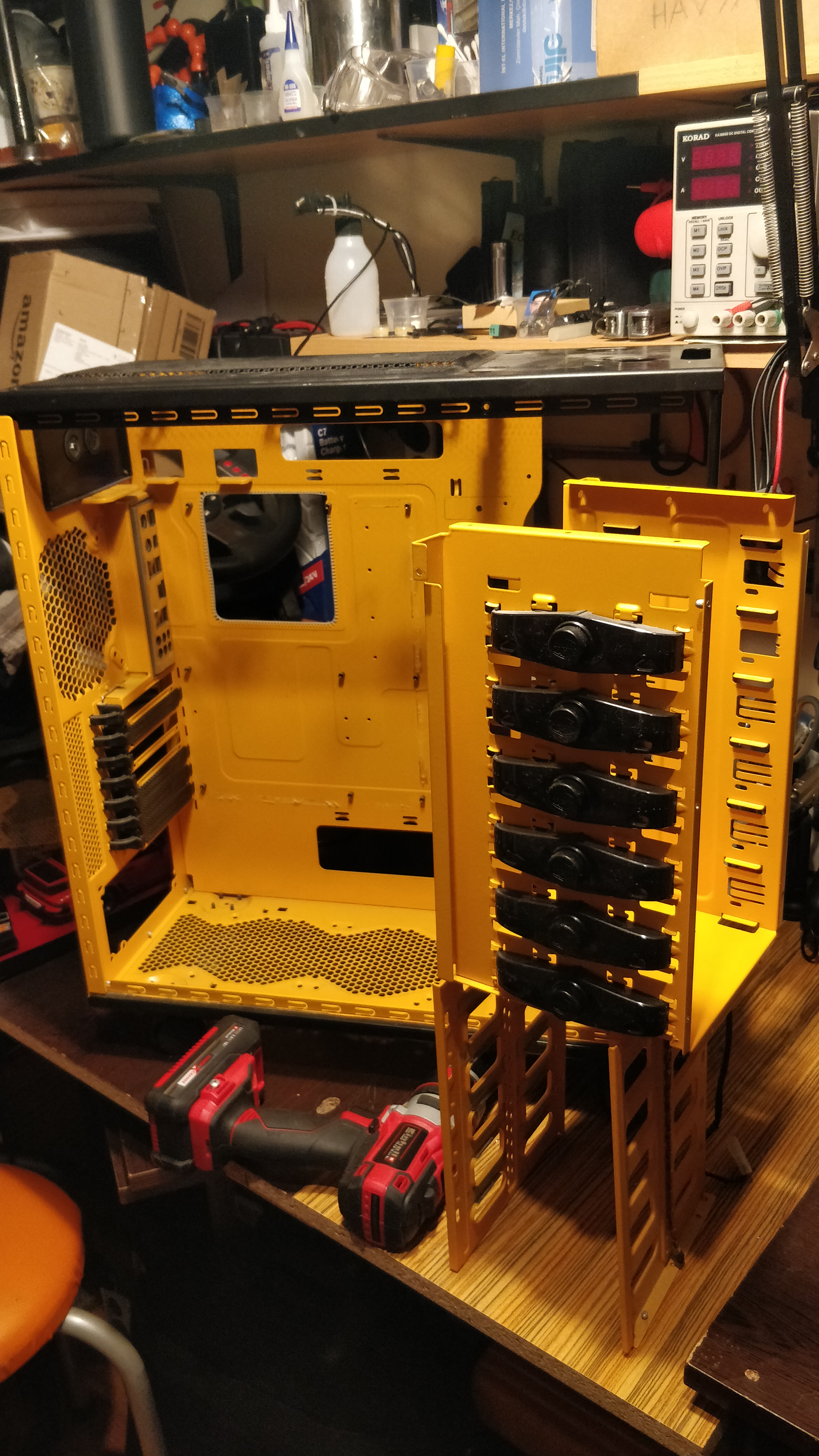

Hocam yeni gördüm, eğer işinize yaramıyorsa 5.25 yuvaları söküp kasa içerisinde daha geniş bir alan elde edebilirsiniz. (Tabi toplamışsınız artık ama yine de yazmak istedim)
Ben geçenlerde kenarda duran HAF932'yi söktüm baya genişledi.

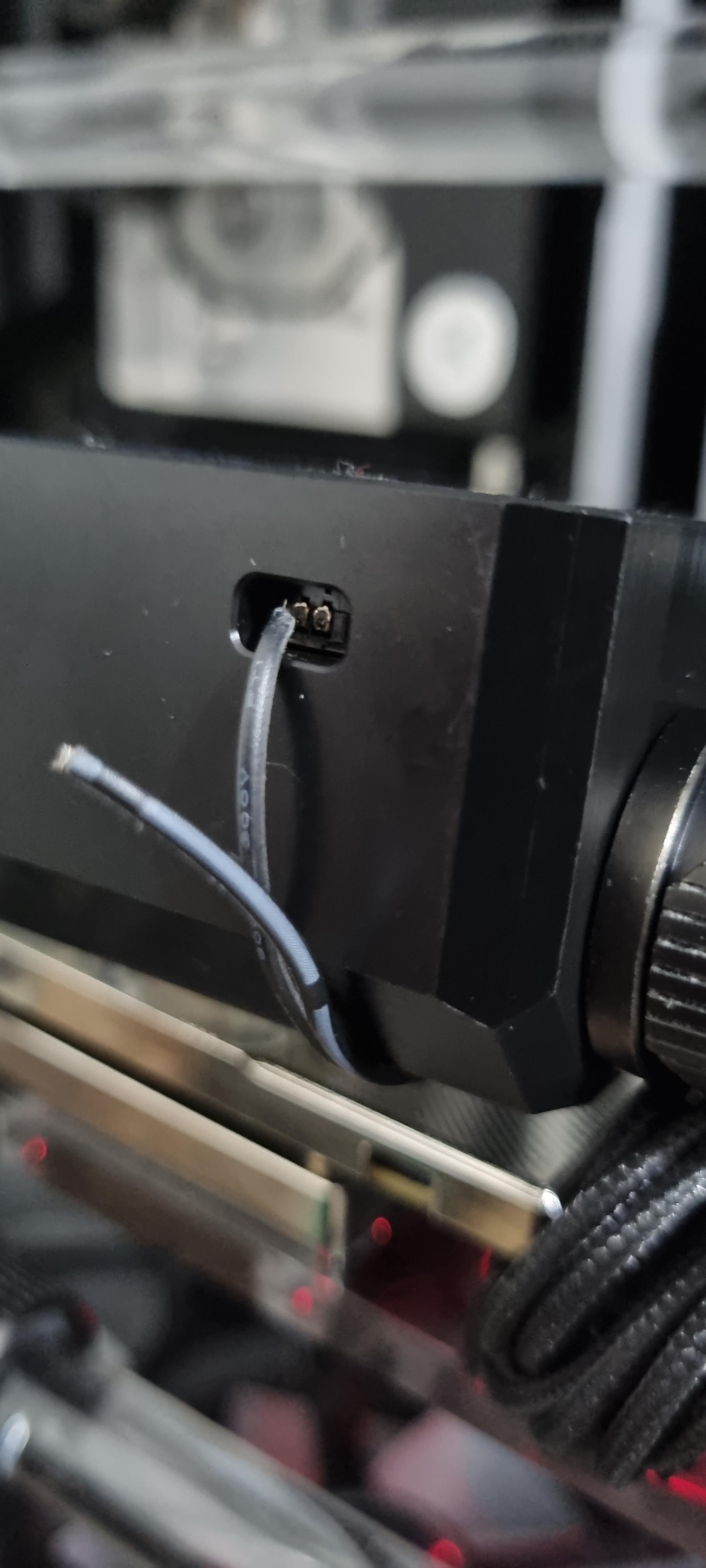

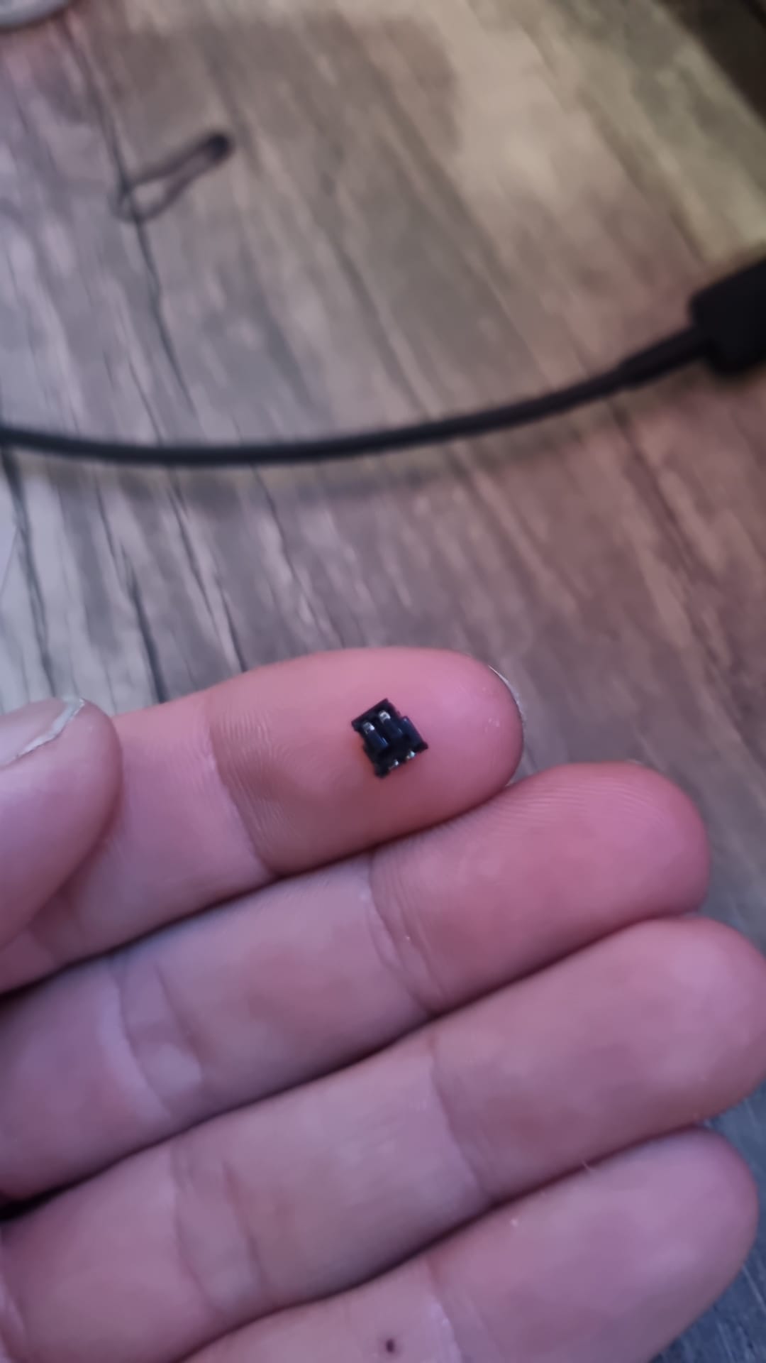

Arkadaşlar merhaba, biraz sistemde değişiklik ve ekleme yapayım dedim ama şansıma başıma böyle bir iş geldi.
Bunun kablosunu nerden bulabilirim bilgisi olan var mı?
Soketi böyle, bayağı küçük.
2 yıl
Toplu iğne yardımı ile pin konnektörleri soketten çıkartıp kabloyu yeniden lehimleyebilirsin. Basit bir işlem.
Bu mesajda bahsedilenler: @pcpcpcpc
2 yıl
Elimde havya yoktu, bir taraftan japon döktüm terminale. Yapıştı kablo. Sonra konektöre taktım baktım geri çıkıyor. Ters takmışım meğer :) Kabloyu söktüm terminalde teller kaldı, deliğe kabloyu geçiremedim doğal olarak. Bugün aseton alıp japonu sökerim diye baktım terminal kaybolmuş.
https://www.robolinkmarket.com/soket-konnektor-no-91-1?gclid=CjwKCAjwrdmhBhBBEiwA4Hx5g2ftSwH4J18dlPw-mJll55daSxptcCSZ8PN2L3-3WjHSyL7UQjhjyRoC6PkQAvD_BwE
Bunu aldım, doğru galiba
Bu mesajda bahsedilenler: @sasuta
