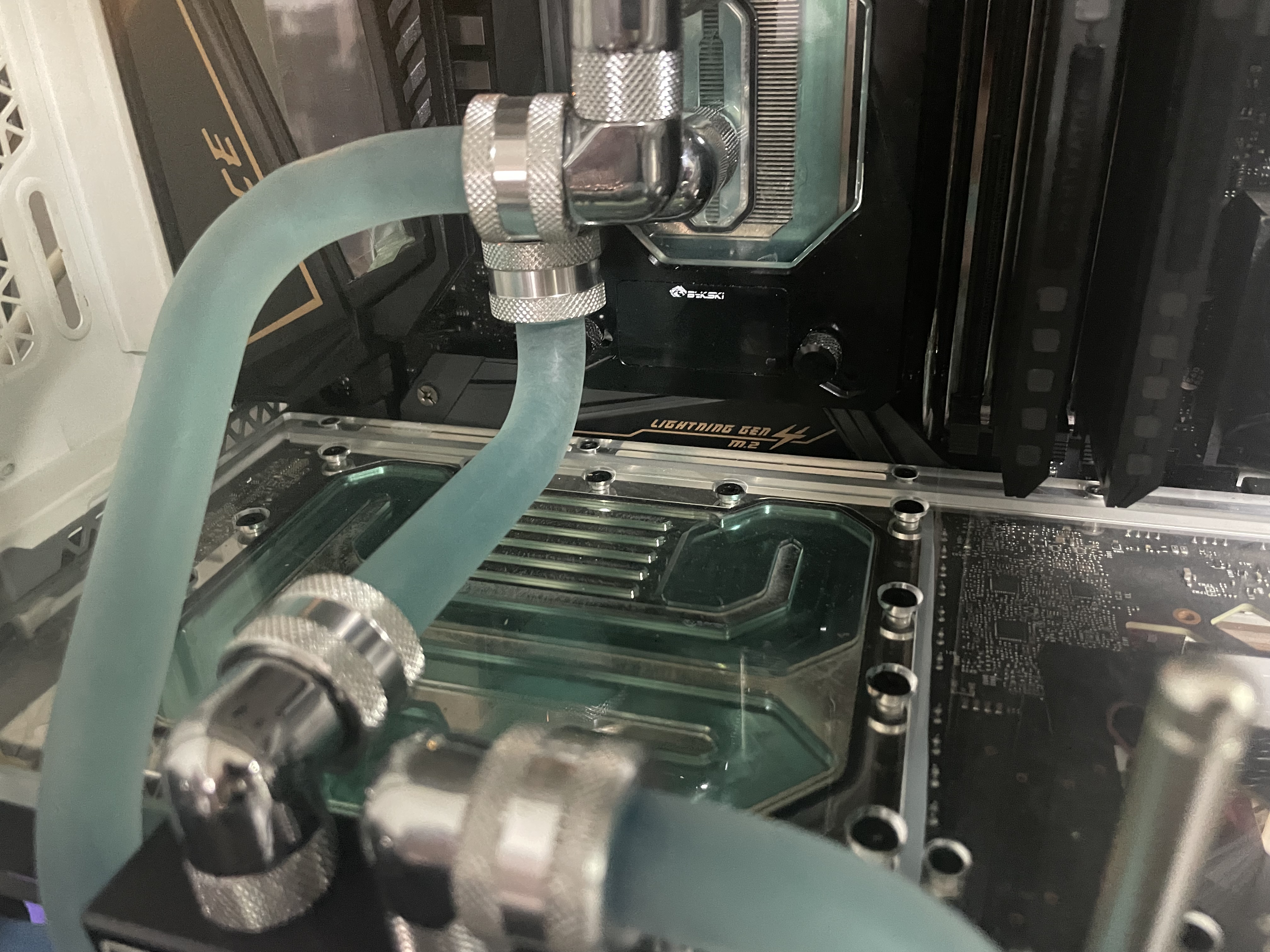

Merhaba Arkadaşlar, elimde aşağıdaki resimlerdeki gibi bir custom set mevcut. Halihazırda çalışıyor sıcaklık değerleri gayet güzel işlemci 3930k. Ben bunu 8700k ya montaj yapmak istiyorum. Bu değişikliği yaparken sıvısınıda değiştireyim diyorum çünkü baya eski ve sanki kirli gibi. Çok bir bilgim yok nereden sökülür nasıl sıvı konulur vs. Sorum şu değiştirmek gereklimi yoksa hiç ellemeyeymmi ? Değiştirirsemde hangi sıvı, iç sistemi temizlemek için ekstra temizlik sıvısı ve nereden söküp nereden sıvı ilave edecem. Bilgi alabilirmiyim çok teşekkür ederim şimdiden.

Öncelikle çok teşekkür ederim. Blok aparatını ben ayarlarım bende bolca çevirici soğutucu ekipmanı mevcut.Sistemi komple söküp kasayı sıvı soğutma sıvısını banyoya alıp orada boşaltacğım inşallah. Sanırım motorun orada bir vana var oradan boşaltılıyor. Dolumda yukarda resimlerde silidir boru ucunda paslanmaz vida var oradan olabilirmi dolum kısmı ? hiç bilmiyorum tecrübem yok bu konuda. Sıvı olarakta yaklaşık ne kadar sıvı almam gerekli ve temizleme maddesi ne kullanabilirim, iç soğutucu bloğunda tortu vs kaldıysa temizlenmesi için. Temizleme işlemi nasıl olacak sıvıyı boşaltıp yenisini doldurmakmı yoksa ara bi temizlik maddesi koyup sistemi çalıştırıp sonra tekrar soğutucu sıvımı yükleyeceğim ?

Birde içerde tortu kalmaması için saf su var elimde sıvıyı boşalttıktan sonra saf su ile çalıştırsammı biraz ?
Bu mesajda bahsedilenler: @xdeliruzgar
