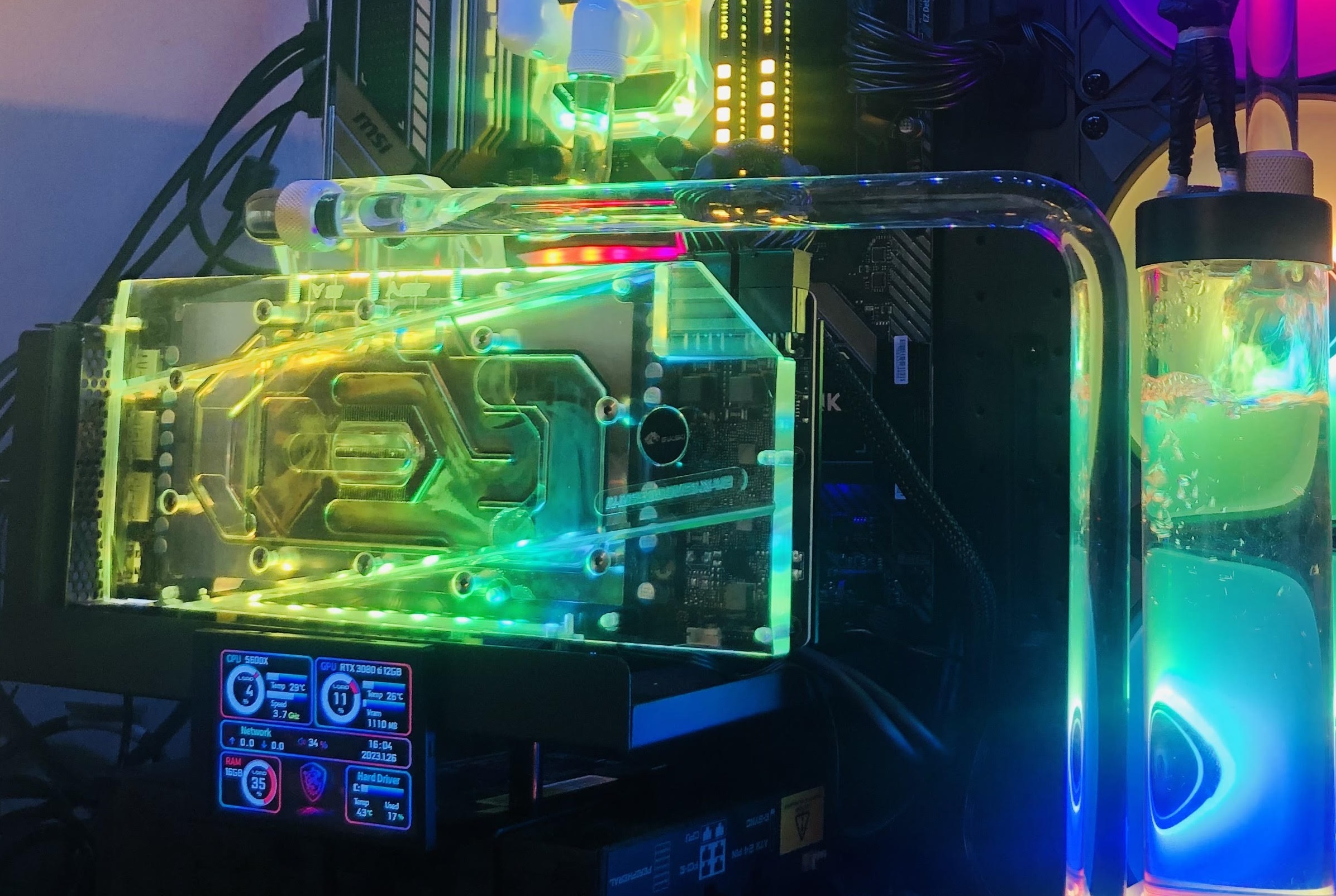

Arkadaşlar. Sisteme farklı bir kart aldığım için elimde bulunan Bykski bloklu ventus 3080ti boşa çıkmıştır. Meraklılar burada olduğundan ilan açma gereksinimi duymadım.
Ürünün ilk sahibiyim. Tr çıkışlı kutuludur. Blok uygulaması tarafımca özenle uygulanmıştır. Stok soğutma sistemi eksiksizdir. Bykski bloğununda kutusu vs mevcuttur.
Fiyat olarak 12.500 Lira düşünüyorum.

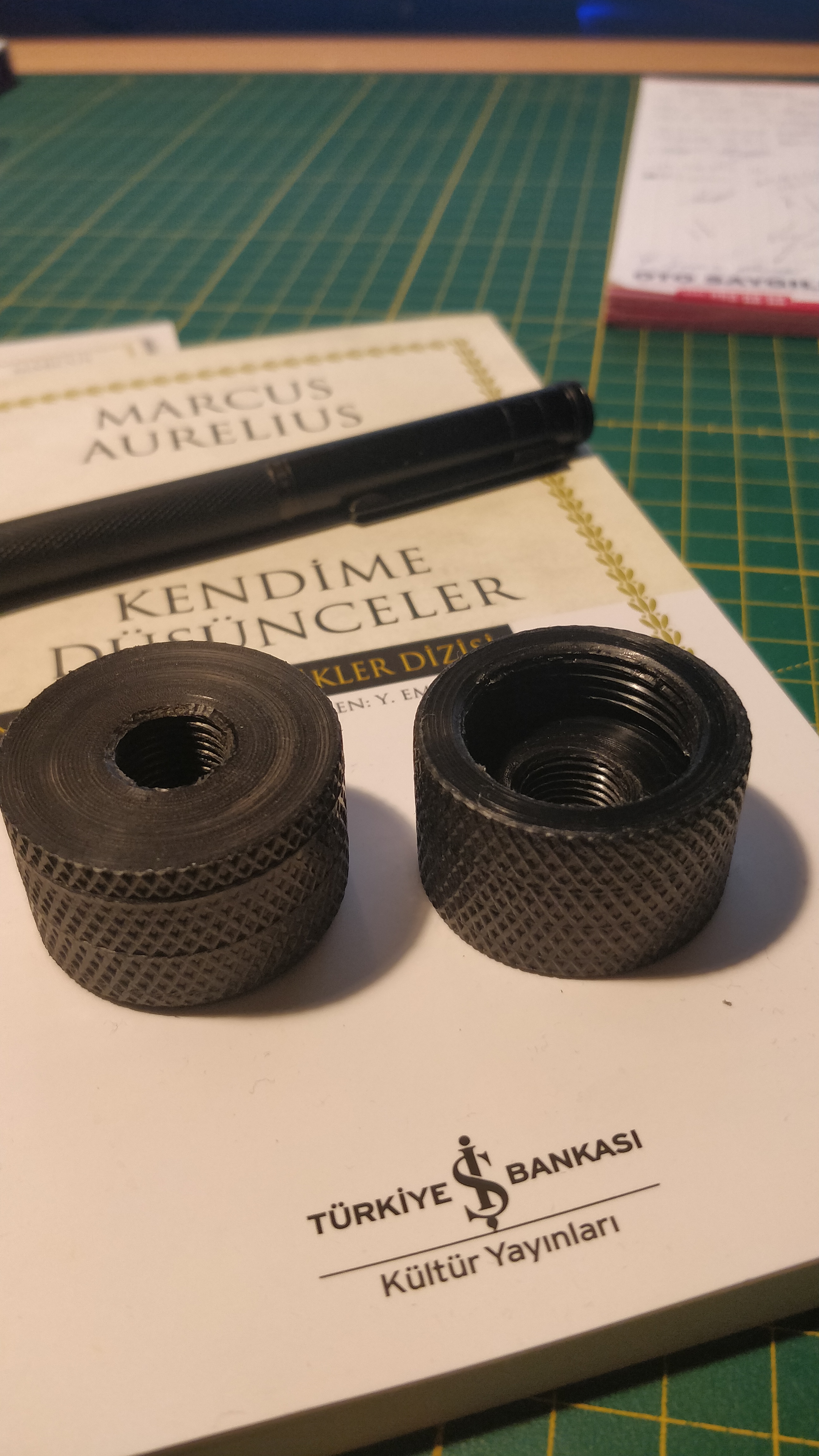

Arkadaşlar merhaba elinde ek 7mm tork arttırıcı olan var mı?

Bire bir aynı ölçüyü bulman zor olabilir. Tork arttırıcı olarak değil de redüksiyon olarak ararsan daha doğru sonuçlara ulaşırsın.
2 yıl
Aynı ölçü lazım çünkü radyatör linkteki ürünle tam olarak distroplate e giriyor. Radyatöre 10mm+7mm şeklinde 2 uzatma bağlıyorum o zaman giriyor. Şu anki kurulumda Plate bağlamak için üstten uzun vidayı sarkıtıp kestim. Daha iyi durması için linkteki lazım. 10mm olanlar elimde ama 7 eksik.

O halde yakında bir tornacı varsa oraya ya da en yakın oto sanayine gidip delrinden istediğin ölçülere göre yaptırabilirsin. Daha önce ben Eheim pompa için tornacıda delrinden yaptırmıştım.

Garip bir ürünmüş, sıkmak için gereken kısmı nasıl ayarlamış acaba.
Tanıdık cncci de var torna frezeci de. Siyahını alıp yaptırmayı deneyebilirim. 4 tane lazım ama birebir yapabilirler mi bilmiyorum.
Elimde aynı üründen 1 tane var birebir yapabilirlerse çok iyi olur valla. 4 tane lazım, bi firma getirecek güya yıl başından beri bekliyorum.

Aynısını çok rahat yaparlar merak etme. Hatta aklında daha da iyileştirecek fikirlerin varsa onları da anlat oluru varsa mutlaka yaparlar. Sıkmak için gereken tırtırları yapmak için aparatları var toranada onunla bir iki tur bastırarak çeviriyorlar tamamdır. Hatta istersen (Prinç, paslanmaz vb) metalden de yaptırabilirsin. Boşuna bekleme.

Sitede ölçü bilgisi de var yapar heralde.
