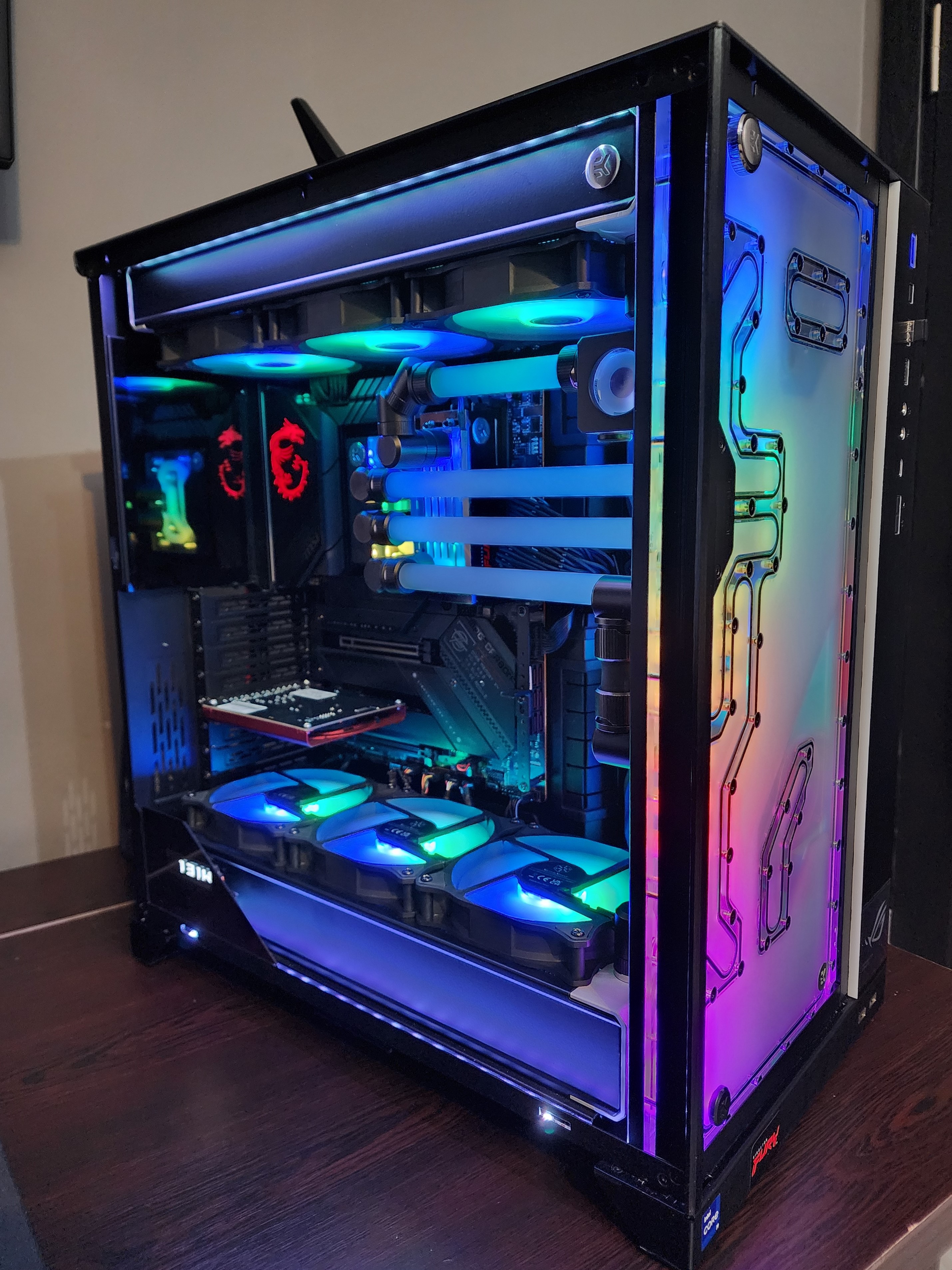

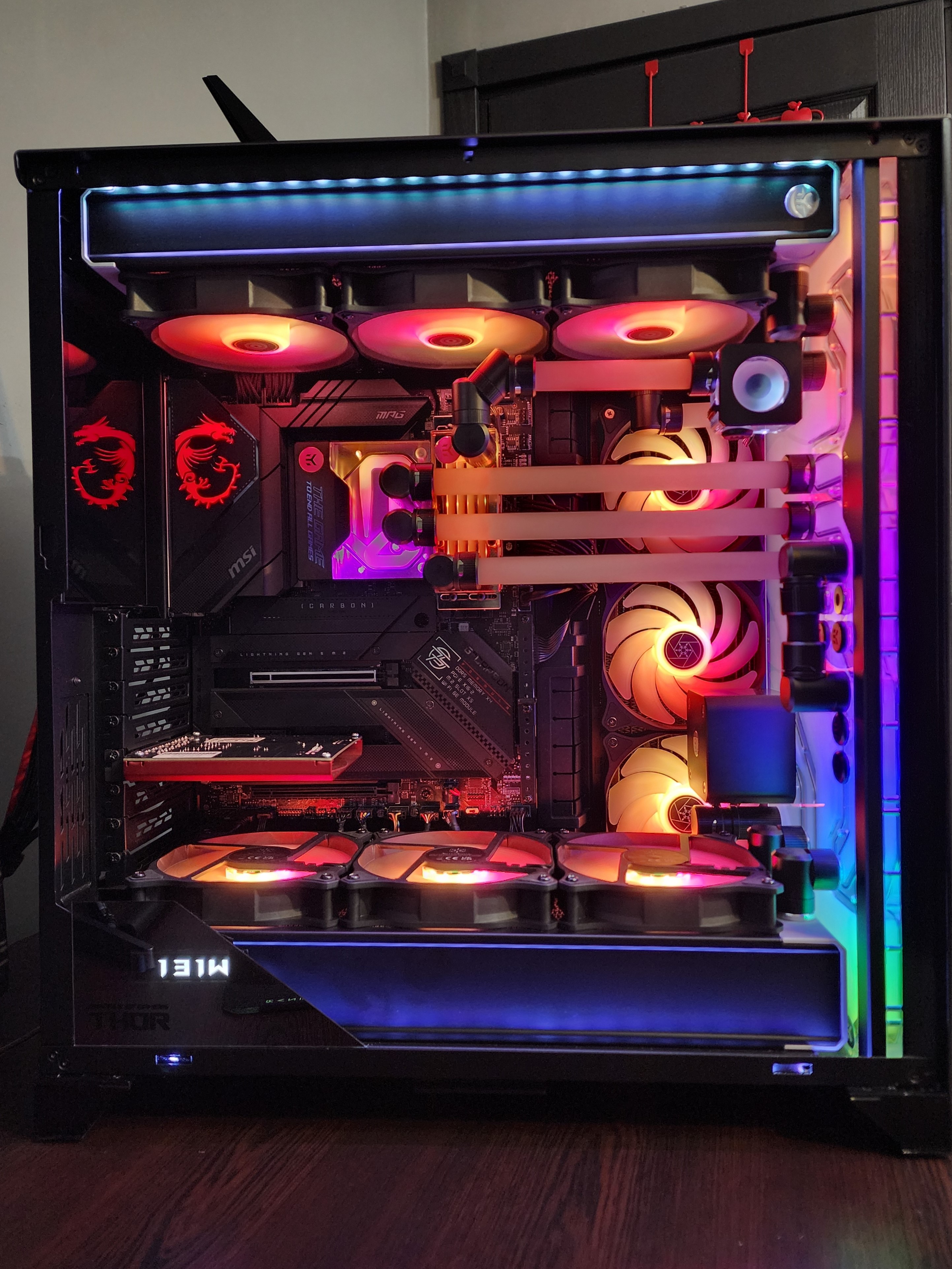

Uzun zaman sonra gerek parça tedariği gerekse de zaman azlığınan sonunda tekrar sistemi toparlayabildim.
Cpu bloğu Velocity’den Magnitude’e yükselttim
Radyatörleri Corsairler yerine EK nın Quantum Surfaceler ile değiştirdim. Akış kısıtlaması yüksek distro plate ile XR5 gibi blok ayarında kısıtlama yapan radyatörler içime sinmedi. Şimdilik 2 adet slim radyatörüm var ilerleyen dönemde P veya X tedarik ederim ancak uzunca bir süre uğraşmak istemiyorum zaman azlığından.
EK’nın yeni kaydırmalı vanasını edindim oldukça güzel eski toplu vanalara göre.
Fanlar Uni Fan SL ler yerine Phanteks T30 ve Noctua NF-A12x25 Chromax larla değişti.
Tüm boruları akrilik olarak değiştirdim, ve paralellik takıntısından dolayı offset rakolarla da bunu sağlayabildim tamamen.
Daha sessiz olduğunu söylemem çok rahat sistemin, biraz şatafatlı rgb içeriği azaldı ancak rahatsız ettiğini söyleyemem. Uzun vadede yükte ve oyunlarda gördüğüm sıcaklıkları da zamanla ilgilenen olursa eklerim.

Eline saglık hocam tertemiz sistem yapmıssınız. Eldeki kasayı tam olarak degerlendirmişsiniz diyebilirim. Umarım istediginiz sıcaklık degerlerine ulasırsınız.
Bu mesajda bahsedilenler: @otomania
3 yıl
Teşekkürler hocam, şahsen ben sonuçtan memnun kaldım, başkalarının beğenmesi de kıymetli bu konu altında; nitekim beğenmeyen de olabilir
Değişikliğe gitmemdeki temel sebep sessizlik ve tam paralelliği yakalamaktı, bunları başardım kendi adıma.
Sıcaklıklar elbette daha iyi hale getirilebilir kapasite arttırarak, ben radyatör azalttım sonuçta, şimdilik aksi birşey görmedim tabi ama saatlerce de yüke sokma fırsatım olmadı.
Bakalım uzun vadede kullandıkça daha sağlıklı çıkarımlarda bulunurum, çok sağolun iyi dileğiniz için.

Hayırlı olsun, borulamayı daha sade yapmak mı iyi olur yoksa sizinki gibi mi, epey arada kaldım valla.

GPU Hariç güncel sistem bu şekilde.. :/
(iç ekran gpu olana kadar hizmet dışı.. MSI tek görüntü çıkışı yapmış maalesef anakarta:()

Distro plate alıp almayacağınıza göre borulama değişecektir hocam. Distro plate olursa bileşenler arası borulama çok makul değil bence. Diğer türlü geleneksel pompa çıkışı ile dolandıracaksanız da zevkinize göre çeşitlenir.

Son ss'de almak istediğim Distro Plate i kullanıyor arkadaş. İki şekli de kullanmış. Ben de karar veremedim nasıl olur diye çünkü radyatörden direkt distroplate geçişte dar alanda çalışmak gerekiyor. Diğer şekilde de temizlik ya da parça çıkar tak yaparken engel olur gibi geliyor.

Şimdi anladım radyatörler için uzun borulama yapmak yerine rakorla geçmeyi kast ediyorsunuz.
O arkadaşın distrosu sizin de almak istediğiniz Reflection 2 modeli aynı zamanda matrix 7 ekosisteminde olduğu için o bağlantıların imkanı var, ancak bendeki Reflection da o bağlantılar genişlik olarak da uyumlu değil, alt radyatörü 3mm offsetler ve pipe rakorla bağladım sorun olmadı ancak üstte bu alan yok.
