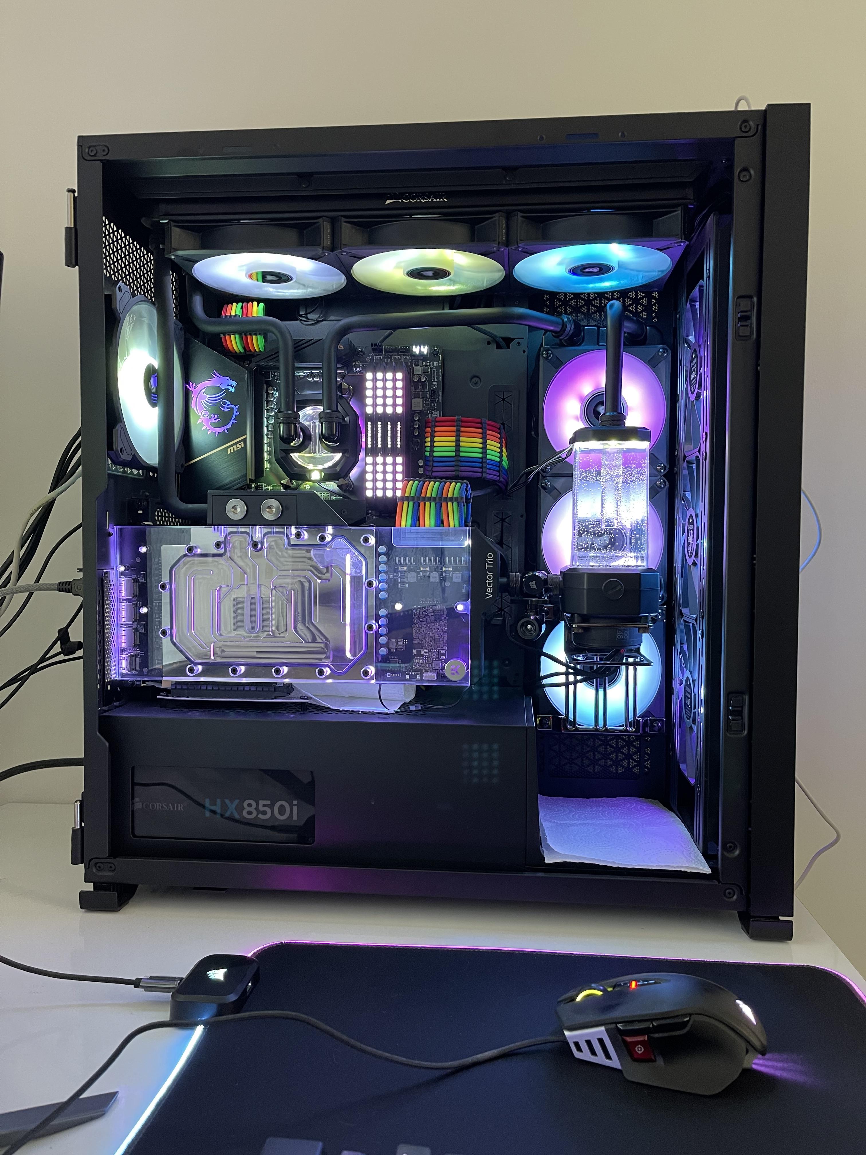

Çok teşekkür ediyorum hocam. Aslında genelde farklı renk kombinlerinde kullanıyorum rainbowdan ziyade. Ama fotoğraf çekerken nedense rainbow da çektim.
Borular önceden şeffafdı aslında sonra COrsairin sitesinde siyahları görünce bir cezbetti beni. :) O yüzden siyaha döndüm.
Sıcaklıklar noktasında biraz sıkıntı çekiyorum. Arctic mx5 kullandım ama macunda sorun var. Orjinal ürün ama ürün bozulmuş gibi. mx4 e göre daha akışken olması gerekirken daha katı ve sakız gibi. Çok katılaşıyor ve sıcaklığı gereksiz etkiliyor. Ekran kartı bloğunun içinden çıkan macunu sürdüm ekran kartına deneme amaçlı o bile yaklaşık 9-10 derece düşürdü.
Artık Thermalright yeni padlerinden ve 14.3mwk macunundan alıp o şekilde çalıştıracağım boş bir vakitte. Fanlar noktasında da kararsızım aslında. Görüntüden ziyade daha iyi performans için ml elite serisine geçmek var aklımda ama fiyatları çok yüksek. Düz SP elite ler işimi görür mü bilemiyorum. Hoş bunlarda da devir çok yğksek sessizlik kalmayacak. Sessiz çalışsın diye yavaşlatınca bu defa ql serisinden ne farkı kalacak. Yani ne kadar fark yaratacak.
Bu arada sıvı metal için ne düşüyorsunuz? Aklımı kurcalamıyor değil. Ama emin de değilim.

Sıvı metal kuşkusuz thermal macuna göre çok daha fazla performans verir. Ancak sıvı metal işlemci diy'inin üzerindeki kapaktaki yazıları silecektir. Yarın birgün ikinci elde satmak isterseniz bu bir sıkıntı. Bir de sök tak falan sık olursa sıkıntı yaratabilir. Temizlemesi de macuna göre zordur. O yüzden soğutucu bloklar ile işlemci, gpu arasında kullanılmasını önermiyorum ben. Bana göre sıvı metalin uygulama alanı önceki nesillerde olduğu gibi işlemci çekirdeği ile işlemci kapağı arasında termal macun kullanılmış işlemcilerin soğuma performansını artırmak için olmalı(Delid). Ya da Barebone tipi pek dokunulmayacak, kısıtlı alanlara sahip cihazlarda kullanılması mantıklı.

İlk kurulumda da ben de bir rainbow'a geçirip herşeyi bakmadım değil, demek ki sürekli olmasa da kısa süreli görsel şölen olarak görülüyor
Bu iş zaten öncelikle kişisel bir zevk meselesi, o tip boruları ben daha aydınlatmasız koyu temalı sistemlere yakıştırdığım için sordum, tabi en önemlisi sizin bakınca beğeniyor olmanız.
Fan konusunda çok fan kullanıp denemiş birisi olarak, rgb kontrol ve çeşitlilik tarafında Corsair ve TT ürünlerine yaklaşabilen ürünler yok. Ancak işin performans tarafına geçince işler karışıyor. RGB olup iyi performans sunan fanlar dediğiniz gibi Corsair ML Pro Rgb ailesi, sizin de iCUE ekosisteminizde kalacağınızı düşünürsek. Şahsen kullandığım Lian-Li SL serisi de beni memnun etti, AL'ler de övülmekte ancak şahsen kullanmadım. Bir sonraki sistemi yapma hevesi geldiğinde stealth ve daha küçük tasarlayarak çok sevdiğim Noctua NF-A12x25'ların Chromax versiyonları ile süsleyeceğim. Performans ve sessizlik ve malzeme kalitesi konusunda hala o seviyede bir fan görmedim. Tabi adedi 500-600 TL, bunu da unutmamak lazım. Ben 3 adet ML120 Pro RGB satıyorum 600'e, yazan yok. Tek fan o fiyatlar olunca evladiyelik olur sanırım. Not: BeQuiet da RGB versiyon fanlarını sunmuş ama performansları hakkında hiç bilgim yok.
Son olarak macun konusunda elime sahte sürümü geçmişti mx4'ün. Daha sonra Kryonaut ile devam ettim. Sıvı metal konusunda gerek iletkenlik gerek aktif metal durumu söz konusu olduğu için blok ve cpu ihs tarafında işler nasıl yürür tam olarak bilmiyorum. Şahsen riske atmam ama tercih sizin.

Evet hocam haklısınız dün biraz baktım ben de normal olarak kullanan pek az. Genel olarak dediğiniz gibi delid yapanlar kullanmış. Sanırım Thermalright tfx alacağım. 14.3 mwk iyi bir değer. Testlerde de Kryonaut dan 3-4 derece daha iyi performans göstermiş. Tabi ben de ne olur bilmiyorum Fiyatlarıda zaten aşağı yukarı aynı. @ZvAnA
Fan konusu şuan ben de muamma . ML lerin bir de şimdi Elite serisi çıkmış ve fiyatlar aman Allah ım dedirtiyor. Hoş QL lerde pek ucuz değildi ama. Elimde SP pro ve SP elite ler var. satmadım satmak istesem ölü fiyatlara gidecek o kesin. :D ML serisine geçersem QL leri satarım ama onların durmasını gerektirecek bir şey yok lüzumsuz pahalılar çünkü. @otomania
Sıvı konusunda ne kullanıyorsunuz? Ben ilk kurduğumda Corsair in kendi suyunu kullanmıştım. Bu son kurulumda ise geçen yıllarda olduğu gibi saf akü suyu kullandım. Performans konusunda gayet iyi ve bir zararınıda görmedim şimdiye kadar. Ama daha performanslı olabilecek bir öneriniz varsa denerim onu da. Ama aşağı yukarı pekte farklı olmaz gibi sanki. Bilmiyorum..

Alsam mı diyer düşünmüyor değilim ama fiyatlar çok absürd. QL leri satabilirsem çok bir şey koymamış olurum ama önce yeni pad ler ve macun gelsin performanstan memnun kalırsam o noktada 2-3 derece için fanlara para ödemeye gerek yok. QL ile yola devam :)
Bu arada rezervuarı tam mı dolduruyorsunuz? yukarda biraz boşluk kalınca su damlaları oluşuyor. O da haliyle hoş görünmüyor. Oluşmaması için tam doldurmak gerekiyor sanırım. Sıvı konusunda belki buna renklendirme yaparım ama clear da güzel oluyor yansımalar vs. Sürekli bir şeyler batıyor. Bitmiyor bu işler.

Hocam dayanamadım ve aldım fanları. QL fanları komple söktüm. Kasaya kendi fanları olan SP140 RGB Elite'leri taktım. Radyatörlere de ML RGB Elite serilerini taktım. Fanlar son devirde QL fanlardan az daha fazla ses çıkartıyor. Ama QL fanlarda radyatörün diğer tarafına elimi koyduğumda havayı zar zor hissediyordum ML serisnde direk hissediyorum.
Termal macunu Thermalright ın TFX sürdüm hem cpu ya hemde gpu çekirdeğine. Almışken EK nın kendisinden gelen termal padleride Thermalright ın Valor king ler ile değiştirdim.
Şuan Hava 28 derece. Çeşitli oyunlarda test yaptığımda CPU max 61 dereceye çıktı. Bu arada Cpu 5800x ve manuel oc ile 4.7 ghz 1.23v de kullanıyorum.
Ekran kartı da bu şartlarda max 53 derece gördü. Bazen anlık 55 görüp indiği oldu. Bellek sıcaklığı oyunlarda 58 dereceyi geçmedi. SIcak nokta sıcaklığıda 62 dereceyi hiç geçmedi.
Miningde de kartı denediğimde bellek sıcaklığı 62 derece sıcak noktada yine 58 derece.
Su sıcaklığı sensörde boştayken 33 derece oyunda bakmak aklıma gelmedi ona.. :)
Fanlarıda işlemci sıcaklığına göre ayarladım. Şuan boştayken genelde 700-1000 arası geziniyor devirler.
Kasanın yeni hali bu şekilde. Işıklar azaldı QL ler çıkınca haliyle. :)

Hayırlı olsun, güle güle kullanın hocam. Demiştim zehri almışsınız diye
Görsel olarak da şık duruyormuş ML Elite'ler ML Pro RGB'ye kıyasla. Ses, performans olarak kazanıma geçmişsiniz anladığım kadarıyla, daha ne olsun.

Aynen hocam Gözüm de büyür gibiydi ama başlayınca keyifle yaptım. Tereddütüm vardı acaba değecek mi aldığıma uğraştığıma diye ama değdi.
Bu arada benim mx5 de kesin sorun var. Daha 2 ay olmadı sakız kıvamında. Çok yapışıyor, dağılmıyor. Cpu block çıkartırken cpu da beraber geldi
Daha bir de blocktan çıkarmak için uğraştırdı beni. CPU ya zarar vermemek için baya bir uğraş verdim.
