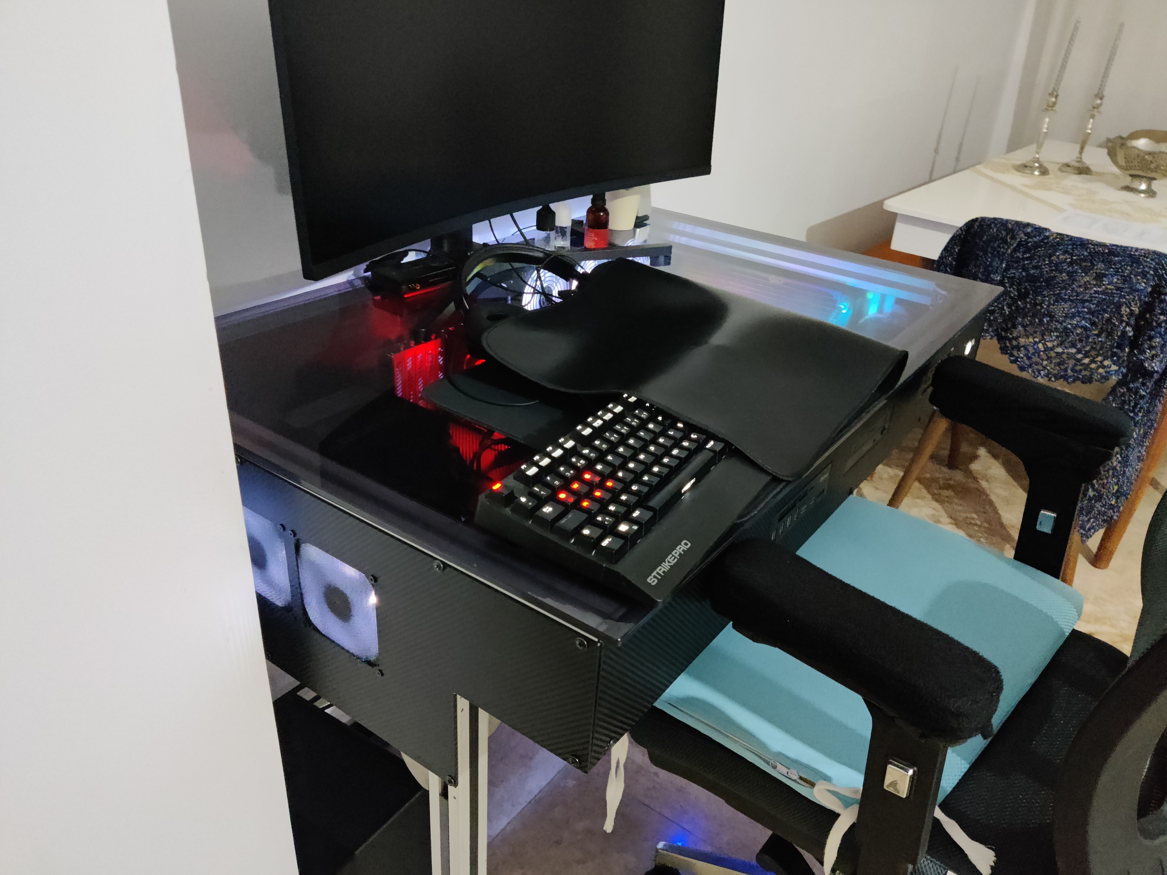

Buda benim el emeğim 3 yıldır üzerinde çalışıyorum böyle giderse de çalışmaya devam edeceğim gibi görünüyor.
3 yıl
Dıştan görüntüsü.

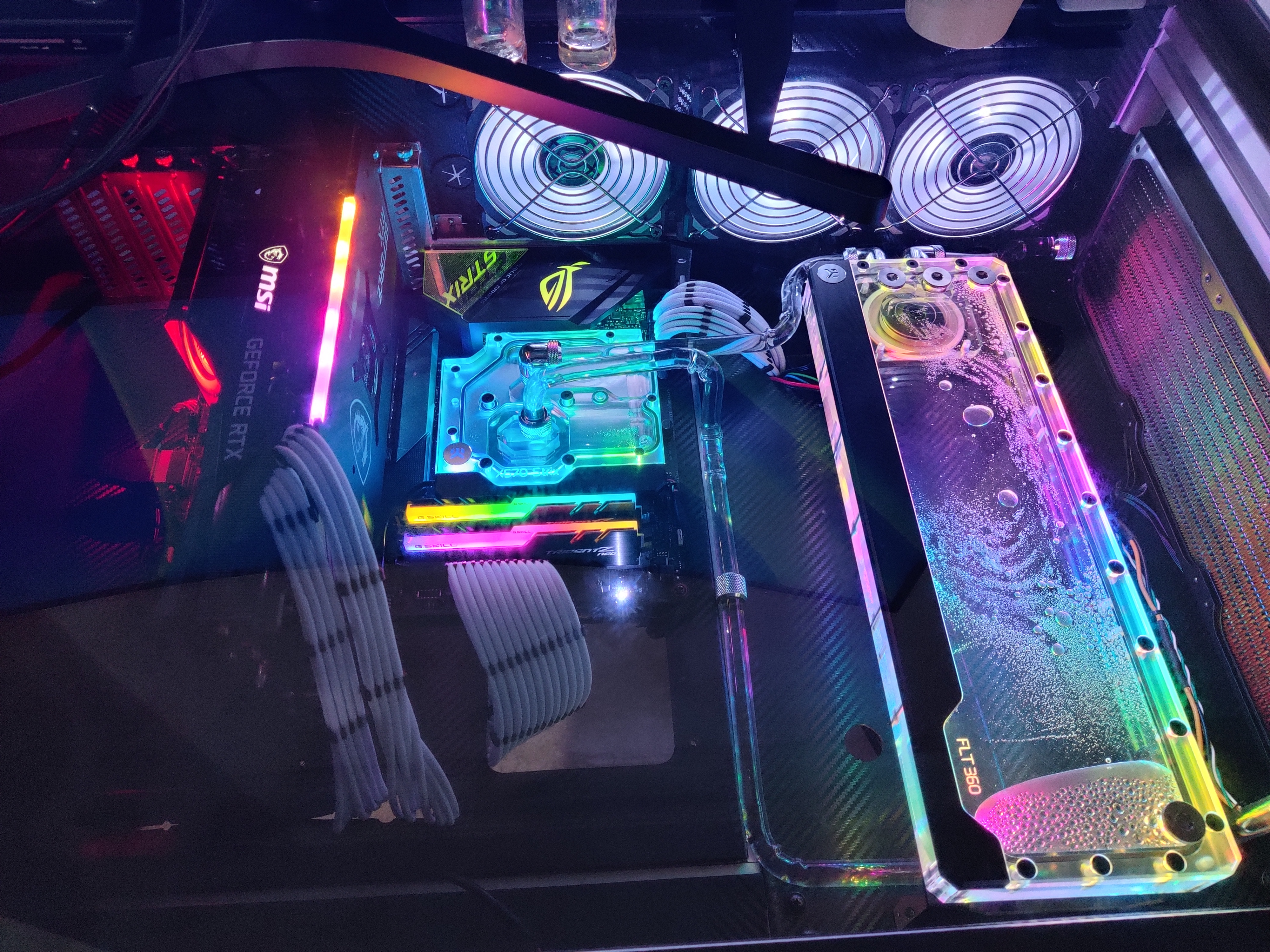

Msi Rtx 3070 için soğutma bloğu bulamıyorum bulur yada kartı bloklu bir kart ile değiştirirsem masanın sol tarafına ekran kartı için ayrı bir loop kuracağım parçaları hazır sadece blok yok.
< Bu mesaj bu kişi tarafından değiştirildi combo2009 -- 17 Ocak 2022; 10:3:20 >
3 yıl
Elinize sağlık hocam masa tipi kasalar gerçekten büyük çeşitlilik görsel olarak.
Ancak boru bükmelere biraz daha dikkat etmenizi öneririm naçizane fikrim olarak, masum görünen hatalar olsa da kink denen kırılma tarzı toplanmalar uzun vadede çatlama ve sızıntıya sebep olabiliyor.
Geri kalan herşey özgün olmuş, tekrar elinize emeğinize sağlık, güzel günlerde, serin şekilde kullanın
Bu mesajda bahsedilenler: @combo2009
3 yıl
Sıvı akış ve sıcaklık ölçer bekliyorum o gelinceye kadar eski borularımı idareten taktım değiştirirken hatasız büktüğüm yeni borularımı kullacağım dikkatiniz için teşekkürler

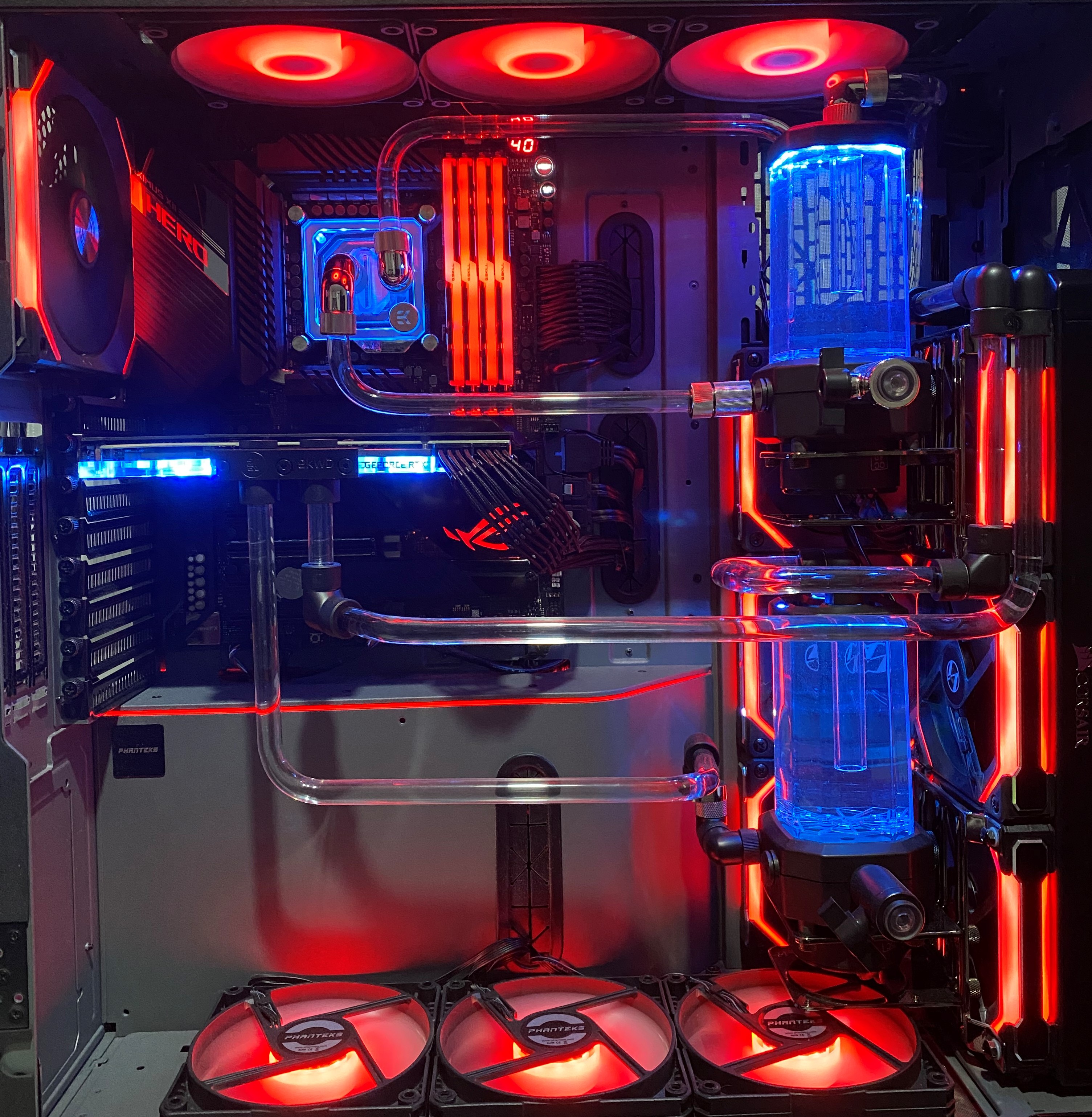

Merhabalar.
Rezervuarı dik olarak, on taraftaki acma kapama dugmelerinin oldugu bolume koyma fikrini dusunmenizi tavsiye ederim. Hem goruntu anlamında hemde calısma prensibi olarak fark edecektir. Genel anlamda guzel bir calısma yapmıssınız. Hem erişim kolaylıgı hemde yerden tasarruf olmus. Zaman icinde eksiklerler tamamlanınca cok daha guzel olacaktır. Elinize ve emeginize saglık.
Fikir vermesi acısından kendi kullanım seklimi de ekleyeyim.

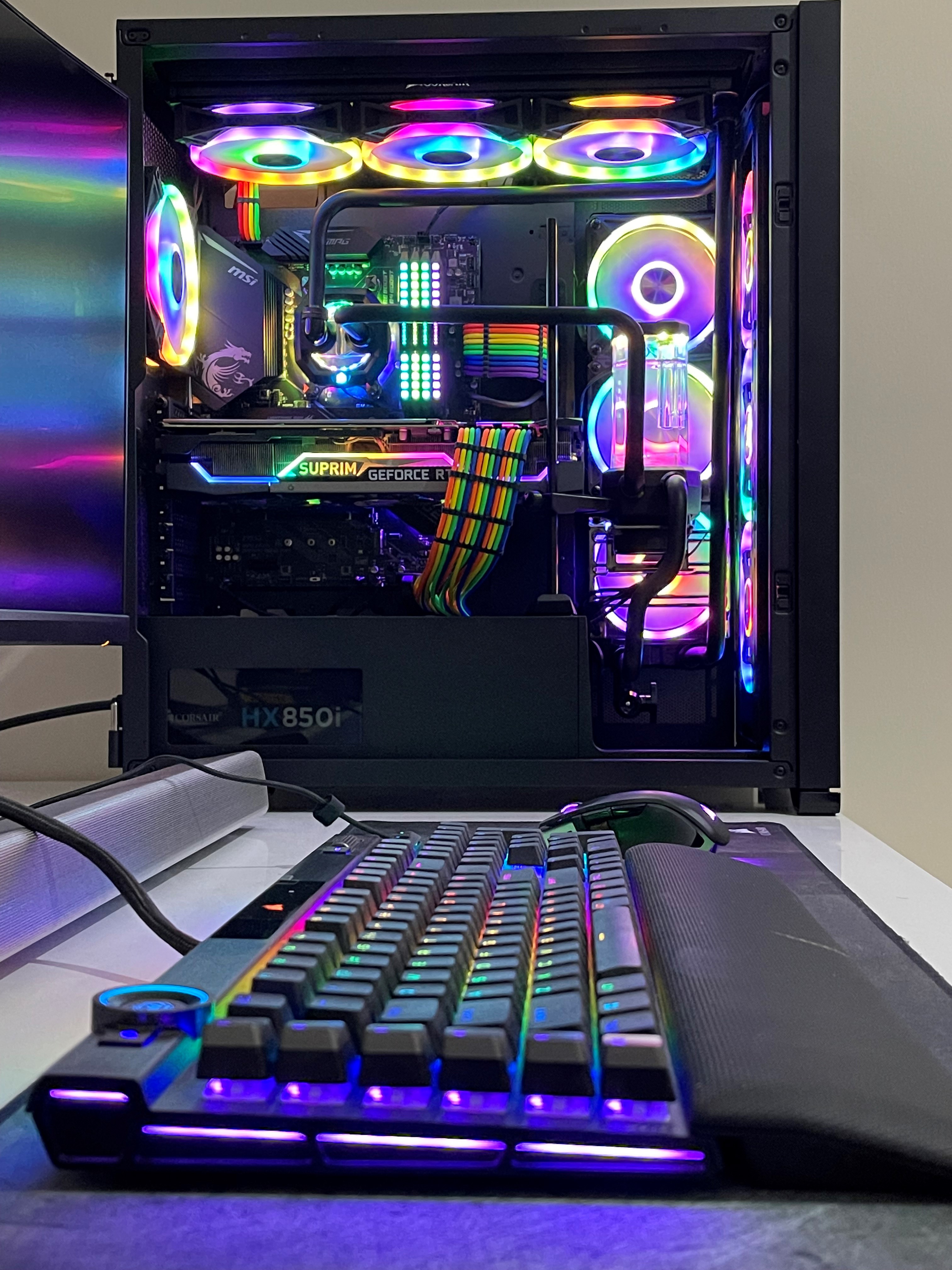

Bu da benden olsun. :) 1 yıldır uğraşmanın üzerine son durum bu. :)
Ekran kartı bloğu burada anakarttan aydınlatılıyordu. Bugün aldığım 3 pin argb den Corsair 3 pin kablo ile artık bloğuda Corsair ürünüymüş gibi rgb kontrolü yapmaya başladım.
