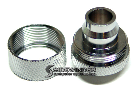

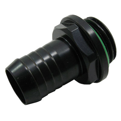

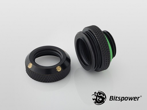

hayır dostum farklı rakorlar .
senin seçtiğin rakorun orta kısmında yumuşak hortumu takmak için. barb rakorlarda olduğu gibi bir kısım vardır.
barb rakor
hortumun içi işaretli kısmın üstüne geçer. ve sıkma parçası ile de hortumu dıştan sıkar aşağıdaki resimde görebilirsin.

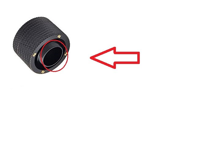

senin seçtiğin compression rakor.
bunu açılmış resmi
sert tüp yani akrilik sert borularda kullanılan rakor farklı yapıdadaır .aşağıdaki gibi..
borunun içine giren parça yoktur.
aksine boru ana parçanın içine girer
bu da diğeri gibi sıkmatiktir ama boru sert olduoğu için boruyu sıkamaz ama borunun etrafına konulan O RING i sıkar sızdırmazlık sağlar.
evet yabancı sitelerde compresion tabiri her ikisi de için kullanılır ama aşağıdaki resimde görüldüğü gibi
yumuşak hortum için olanına comression denir sadece
serk akrilik için olana ise rigid compression denir......
arada geçen quick comression ise sıkmatik rakorun özel bir tipidir pek kullanılmaz kafanı karıştırmasın.

bunu açılmış resmi
Allah senden razi olsun hocam ya simdi daha iyi oturdu kafama.ben de icinde o ring olanlardan bakiyordum ama sen resmi atinca farkli oldugunu gordum.daha bilincli arasitracagim simdi.
Rigid compression fitting diye bakacagim
Cok sagol hocam.

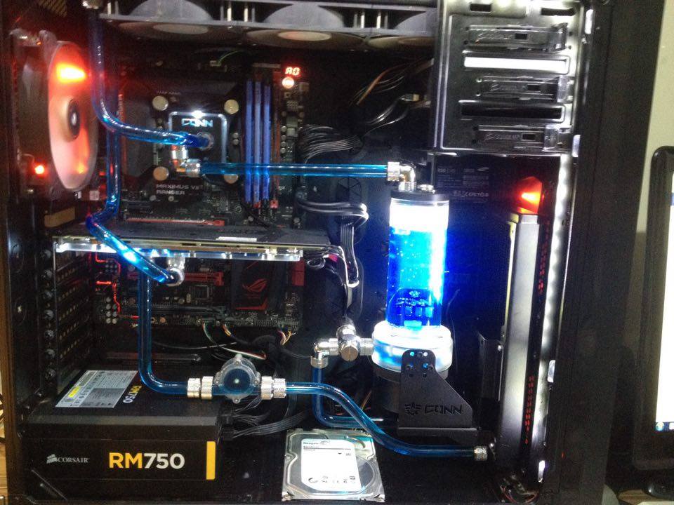

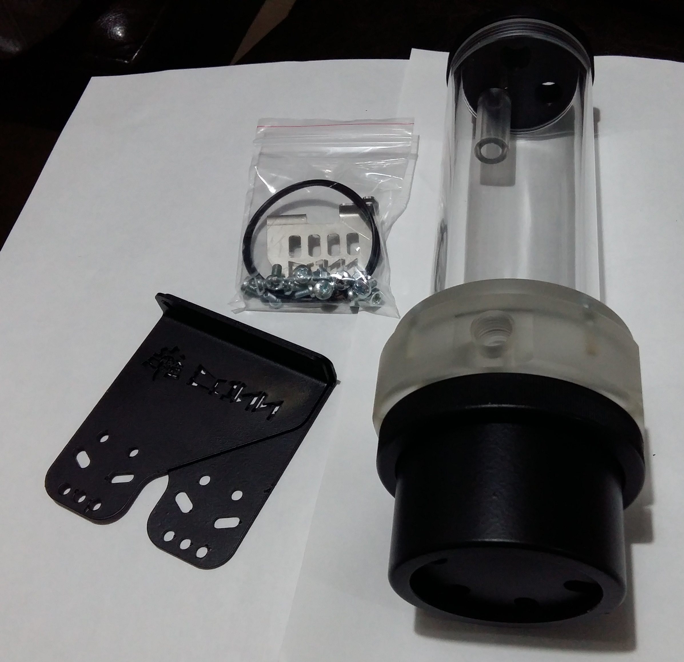

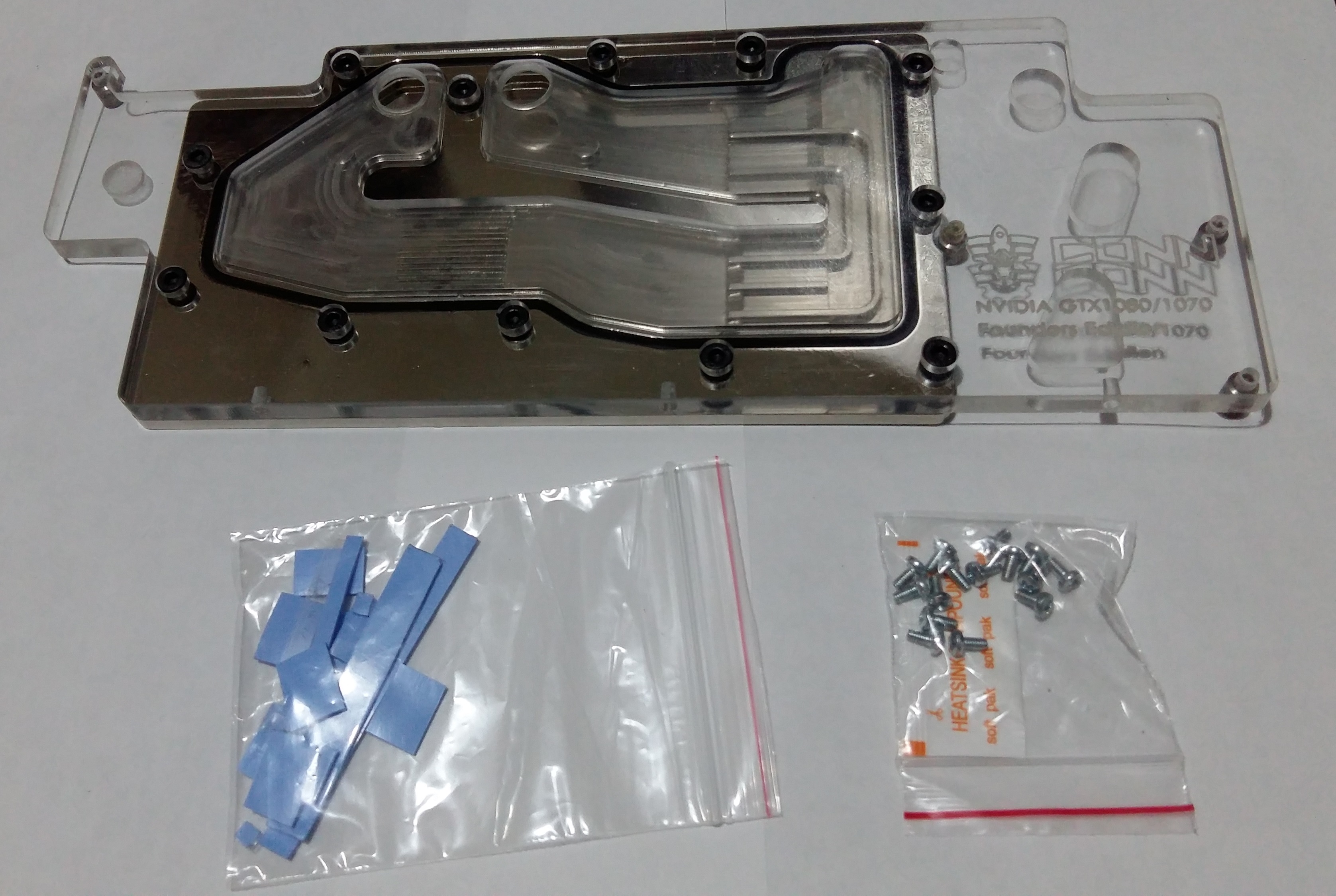

Custom sıvı soğutma ile ilgili tüm sorularınıza cevep verebilir tavsiyelerde bulunabiliriz.
Kendi ürettiğimiz ekipmanlar ve bu ekipmanlar ile topladığımız bazı bilgisayarlar fotoğraflarda mevcuttur.
