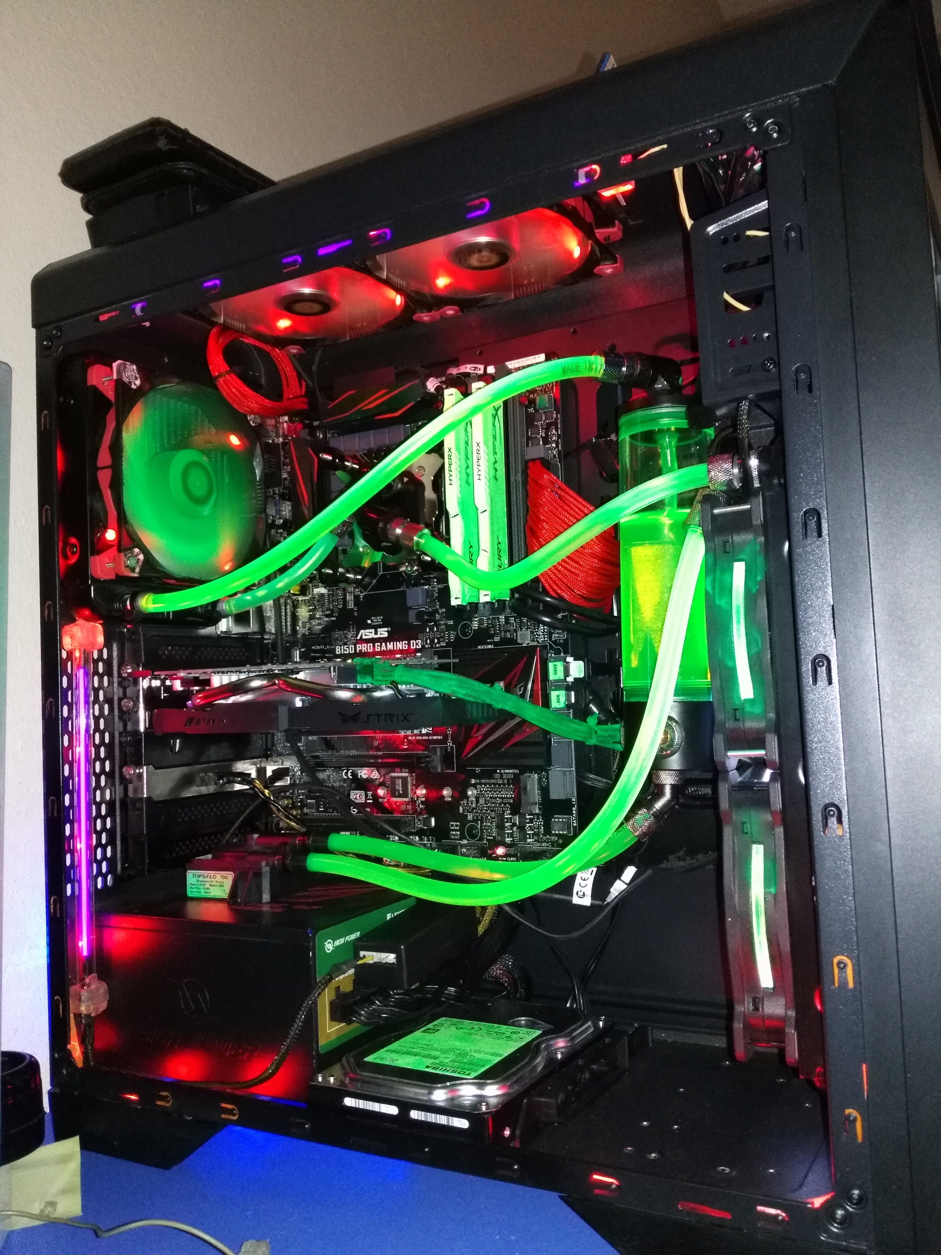

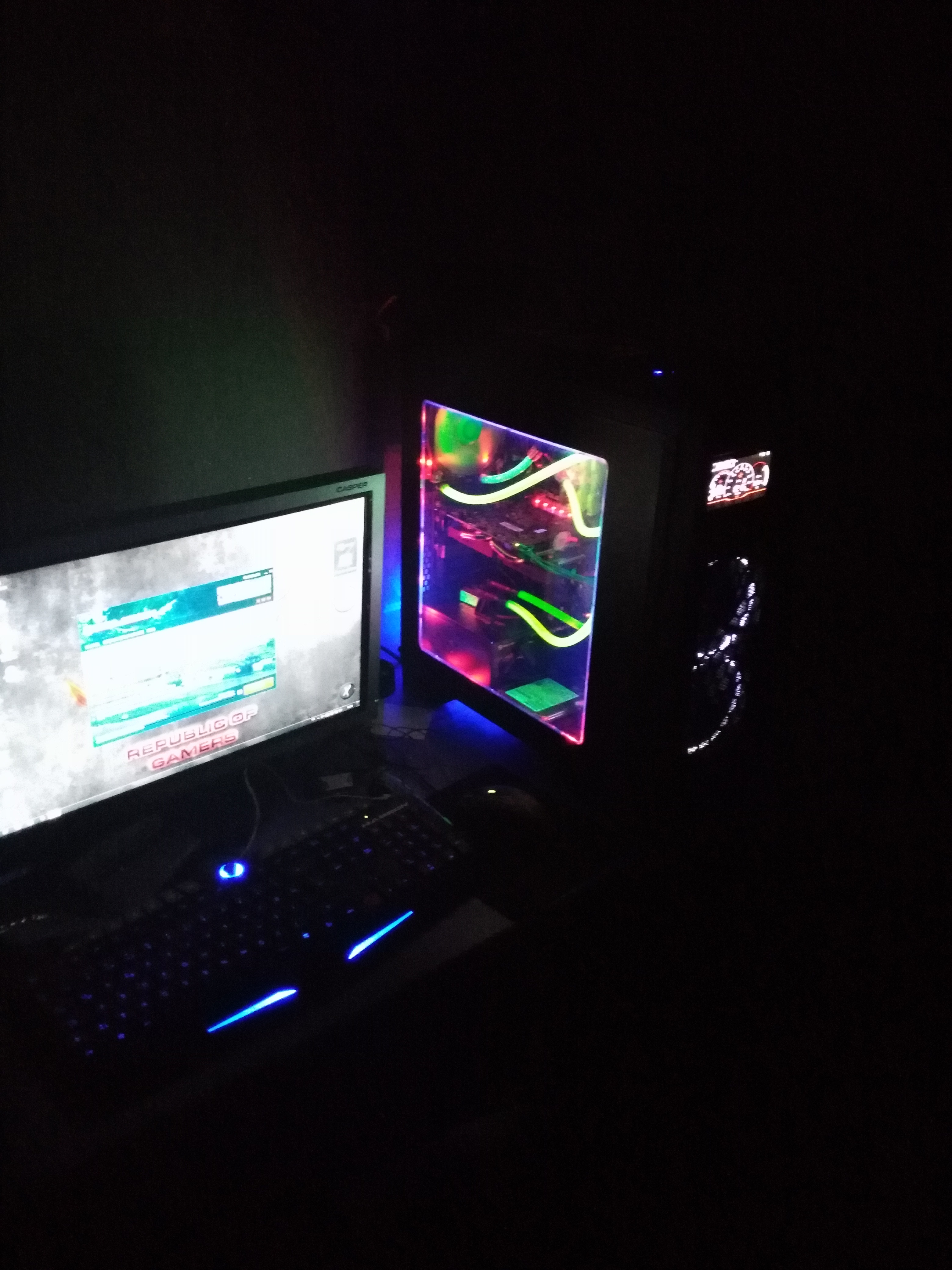

Merhaba,
Aliexpress'ten temin ettiğim parçalar ile sistemi kurmuş bulunuyorum. Özellikler aşağıdaki şekilde. Kullandığım parçaların linkleri ve fiyatları da verilmiştir. 400-500 TL gibi komik bir rakama orta seviye bir custom su soğutma kurmak isteyenlere faydalı olur umarım.
Sistem:
i7 6700k
Asus Z170-A
32 GB Kingston Hyper-X
Sapphire R9 290X Tri-X OC
Silverstone Strider Plus 700w
4 TB WD Green+ 240 GB Kinston SSD V300
120x65 mm Radyatör (Önde) + 240x30 mm Radyatör (Tepede)
5x120 mm Fan
DARK N10 Kasa
Su soğutma parçaları:
Parçalar aynen şu şekilde:
Cpu Blok 17.95$
http://tr.aliexpress.co...parent/32263821988.html
Gpu Blok 15.95$
http://tr.aliexpress.co...nt-Top/32309105979.html
Pompa+Rezervuar 32.20$
http://tr.aliexpress.co...-water/32223811174.html
65 mm 120 mm Radyatör 33$
http://tr.aliexpress.co...diator/32383259214.html
30 mm 240 nn Radyatör (TR'den sıfır alınma acelesi vardı, aynısı Aliexpress'te mevcut) 101 TL (30$)
http://urun.n11.com/ove...-240mm-x-30mm-P65980656
Toplam: 129.1$
Bugünkü kur ile (2.9) = 374.39 TL
Yani CPU+GPU Bloklar+2 adet radyatör+Pompa/Rezervuar- Rakorlar ve hortum da ekler isek düz hesap 400TL ediyor.
400 TL'ye custom soğutma
Sıcaklıklar GTA5 gibi bir oyunda 65-68c arası geziyor (R9 290x stok olarak 94'te calışıyor normalde).

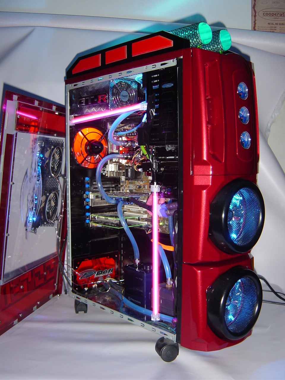

Firebal'ın beni davet etmesine yol açan Byte Hard mod kategorisinde 1. seçilen projem. Sene 2007 civarı olması lazım. İki adet kasayı kesip birleştirip server tipi kasa yapmıştım.

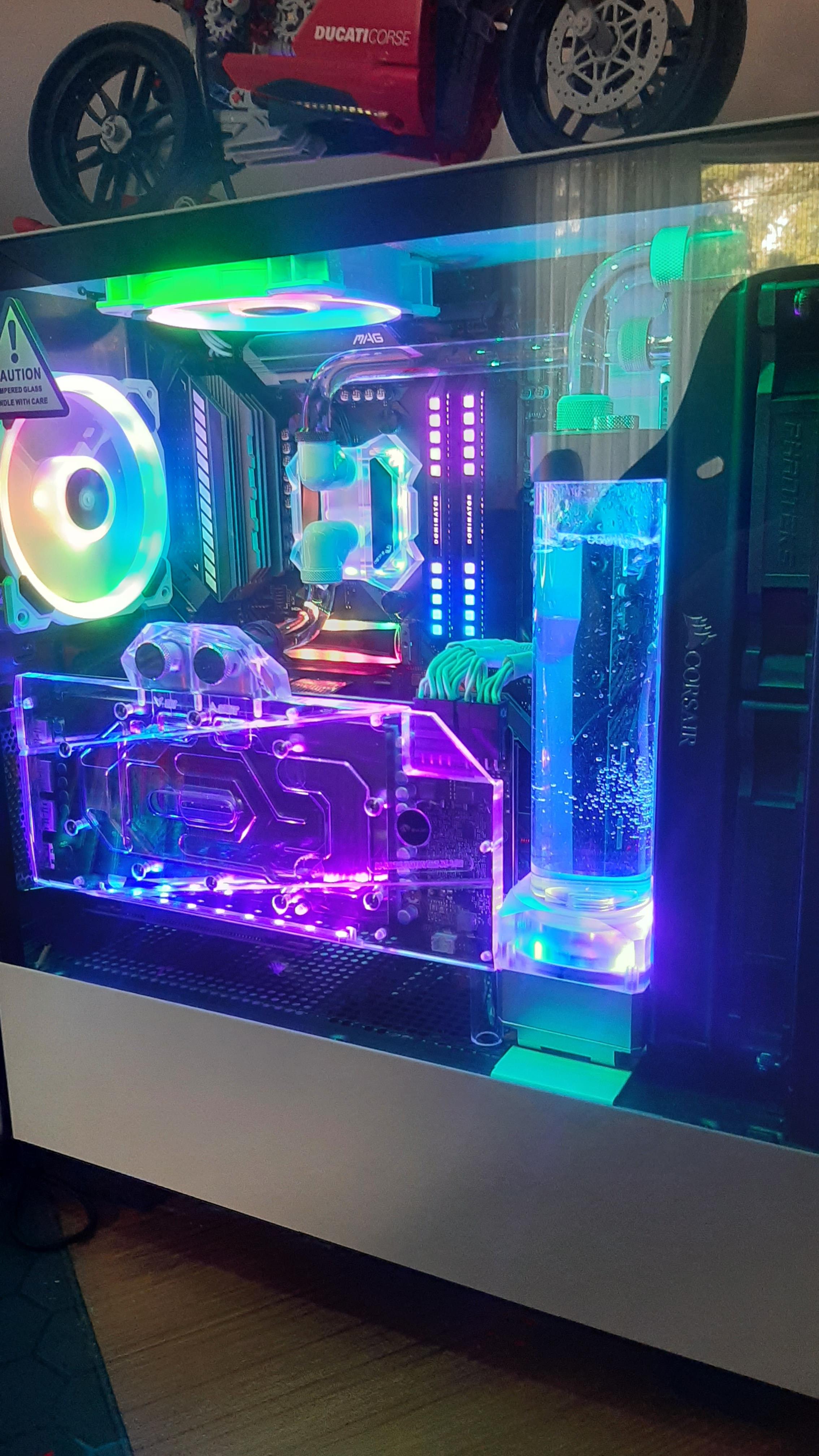

Bende sıkıldığım için kasa ve ekran kartımı değiştirmiştim. Sonrasında Corsair XD3 benden bu kadar dedi ve bozuldu derken ufak tefek değişiklik yaptım. Msi Ventus 3080 Ti kartıma blok aldım ve onu sisteme dahil ettim.
Güncel durum aşağıda ki gibi. H510 serisi ile ilgili çok fazla custom soğutma yapan yok bende farklı olsun diye yöneldim.
