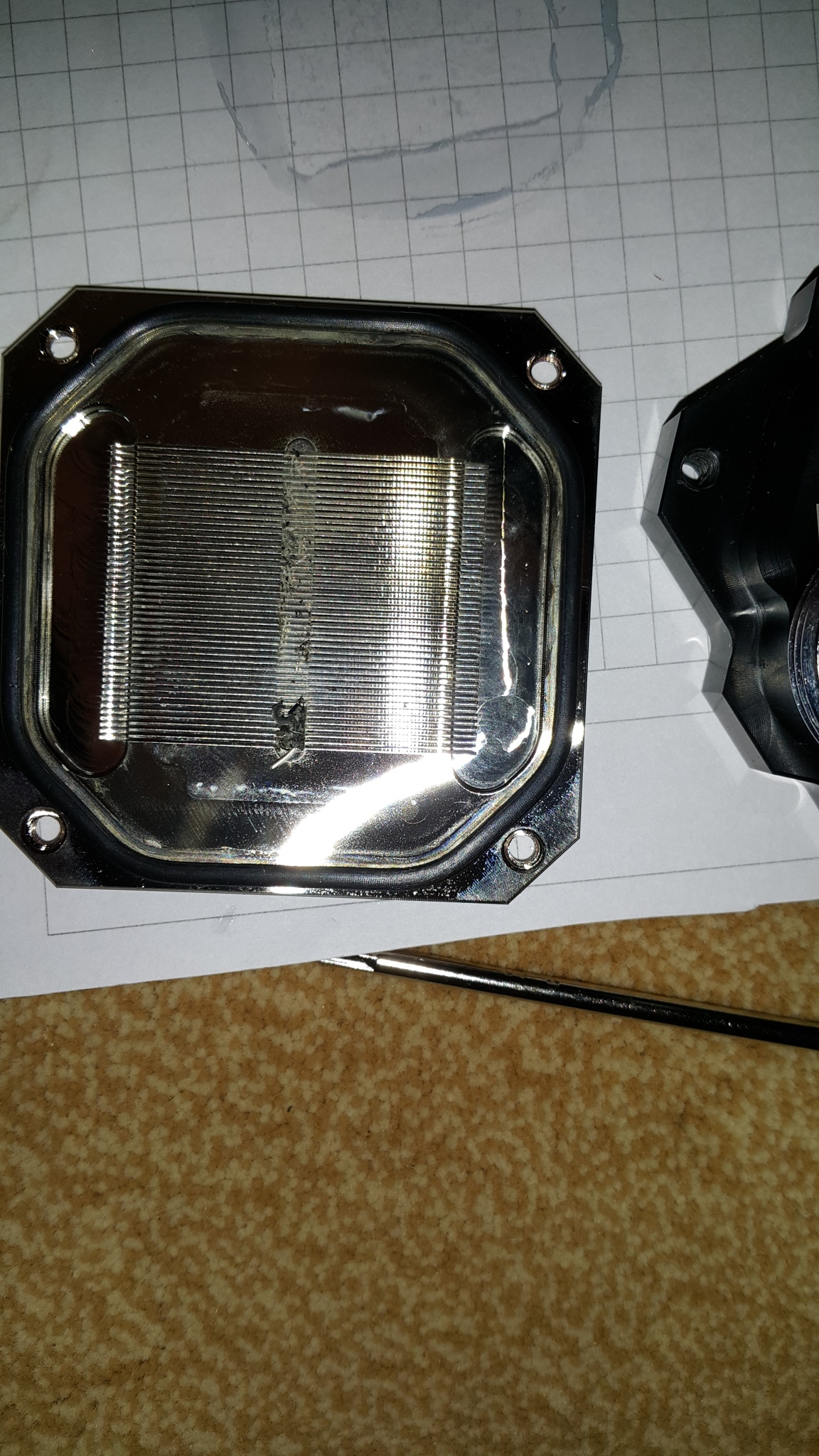

Radyatörler temiz ama rakorları takarken kopan ufak parçacıklar can sıkıyor. Bunu da son temizlikte gördüm.

Bu ne ya Gözümden kaçmış bu resim. Rakoru sıkarken anahtar yada pense v.b. yardımıyla mı sıkıyorsun hocam? Öyle yapıyorsan elinle sıkabildiğin kadar sıktıktan sonra el aleti ile en fazla 1 tam tur attır rakora (rakor cinsine göre bu değişebilir kimisinde yarım tur dahi attırılamıyor) . Sonuna kadar el aleti ile sıkarsan rakor ve diğer parça arasında kalan o-ring ezilir parçalanır. Bu resimdeki gibi parça birekmeside doğal hala gelir.

Elle sıkıyorum. Dayanma noktasında neredeyse bir tık seviyesinde aletle sıkıyorum.Bu kopanlar blokların yivlerinden. Rakorların dişleri maşallah jilet gibi. Sistemi toplarken parmaklarım kesik doldu. Ayrıca Nessarien de bir filtre sistemi yapmıştı ve sistem içinden neler çıkmıştı :) Ne kadar temizlesen de birşeyler çıkıyor.

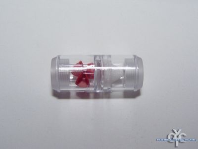

Arkadaşlar şöylede bir durum var. Bu plastik parçalar g1/4 rakor girişlerinde biliyorsunuz ki kavuz yardımıyla açılıyor bu girişler. Tabi klavuz ne kadar temiz çalışırsa çalaışsın her girişte tırnak perçen v.b bırakıyor. Siz rakoru takıp sıktığınızda bu parçalar döküşüyor. Yani üretimden gelen parçalar bunlar. Ben bu resimdeki flowmeter ı bir sistemde kullandım gerçekten çok iyi filtre ediyor. Şu an elimde kalmadı ama isterseniz yakın zamanda temin etmeye çalışırım. Bence kocaman bensin filtrelerini güzelim sisteminize dahil etmeyin yazık...

O filtreden bende kullanmıştım.
Ancak süzücü eleman süngerimsi bir yapıda ve kısa bir süre sonra gözenekleri doldu debi düştü ve sistemde basınç artmaya başladı(bende rez.e girişte takılıydı).

Abi zaten istediğimiz o değilmiydi :) Yani isten miyen parçaların o filtrede birikmesi ve dolduğunda çıkartılı sadece filtreye temizlik uygulanıp yeniden takılması. Bence kolaylık olur. amaç bu ise. Benzin filtresi yada diğer seçenekler o biriken parçaları dönüştürüyor yada yok ediyorsa o başka :))
