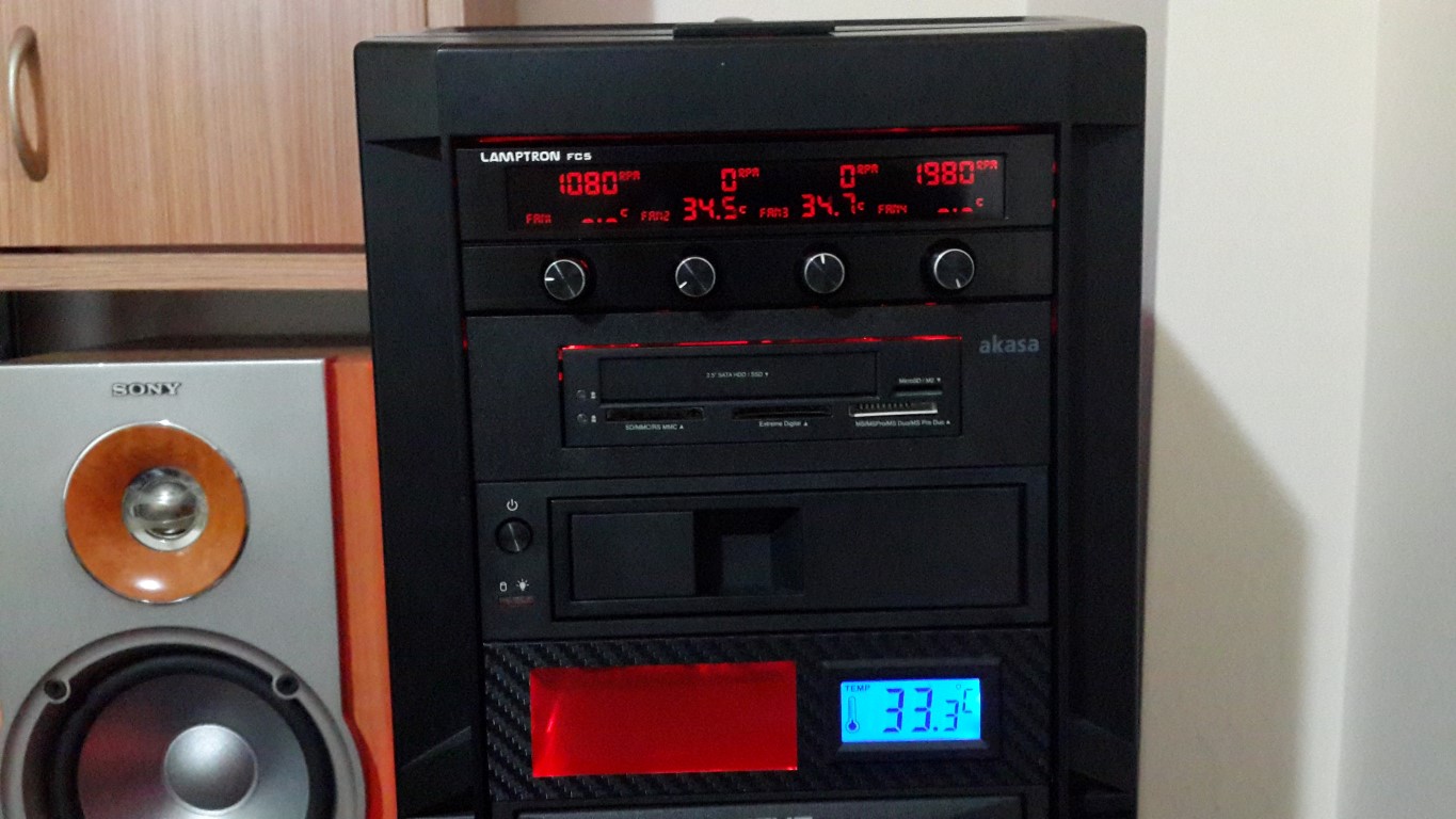

Merhaba fan kontrol olayını çözdüğümü belirtmek isterim. Tercihim LAMPTRON FC5 den yana oldu. Pompayı ve 20 lik fanı kontrol edebiliyorum. Çok şık bir ürün. Fanın sesi oldukça kısıldı ve ısı ile ilgilide bir sorun yaşamıyorum.

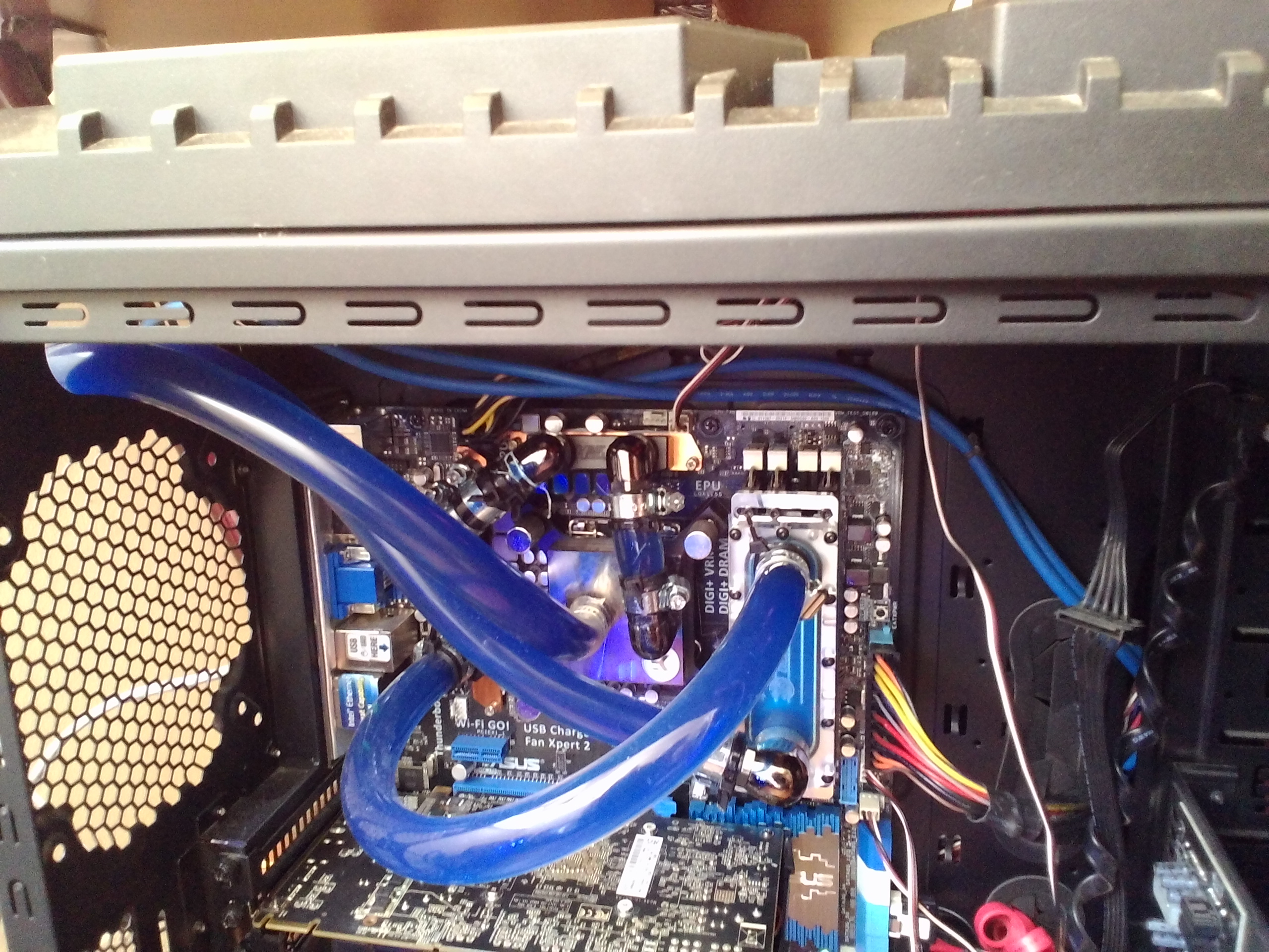

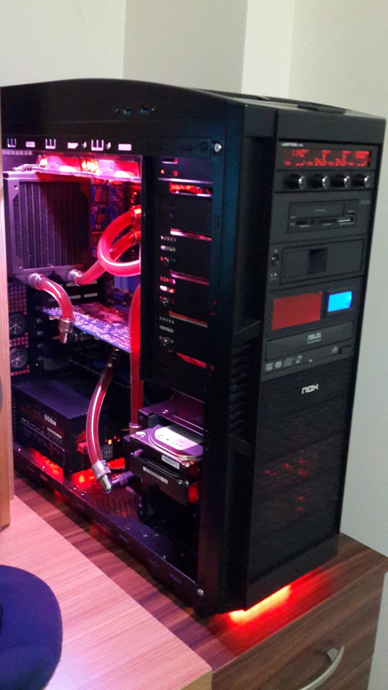

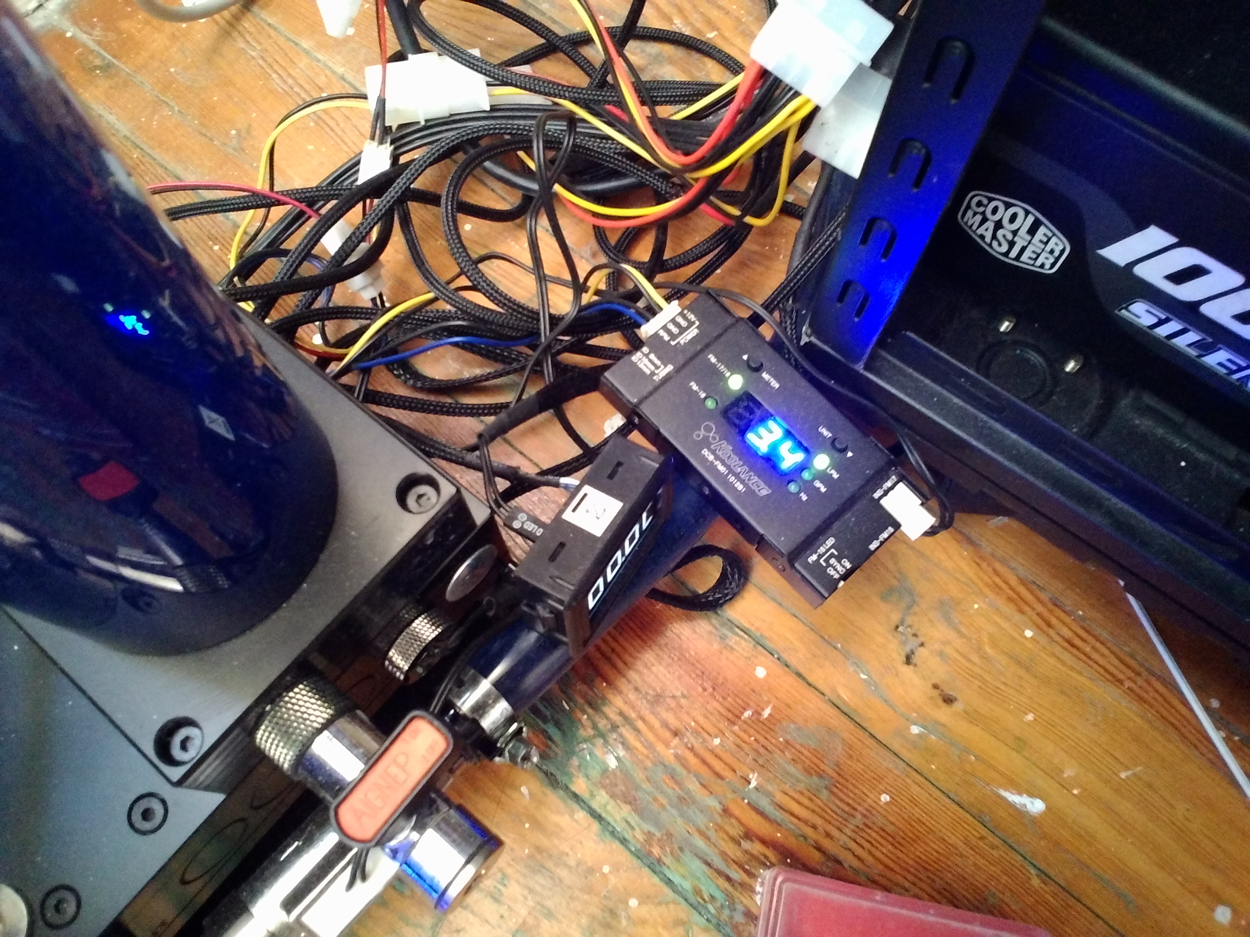

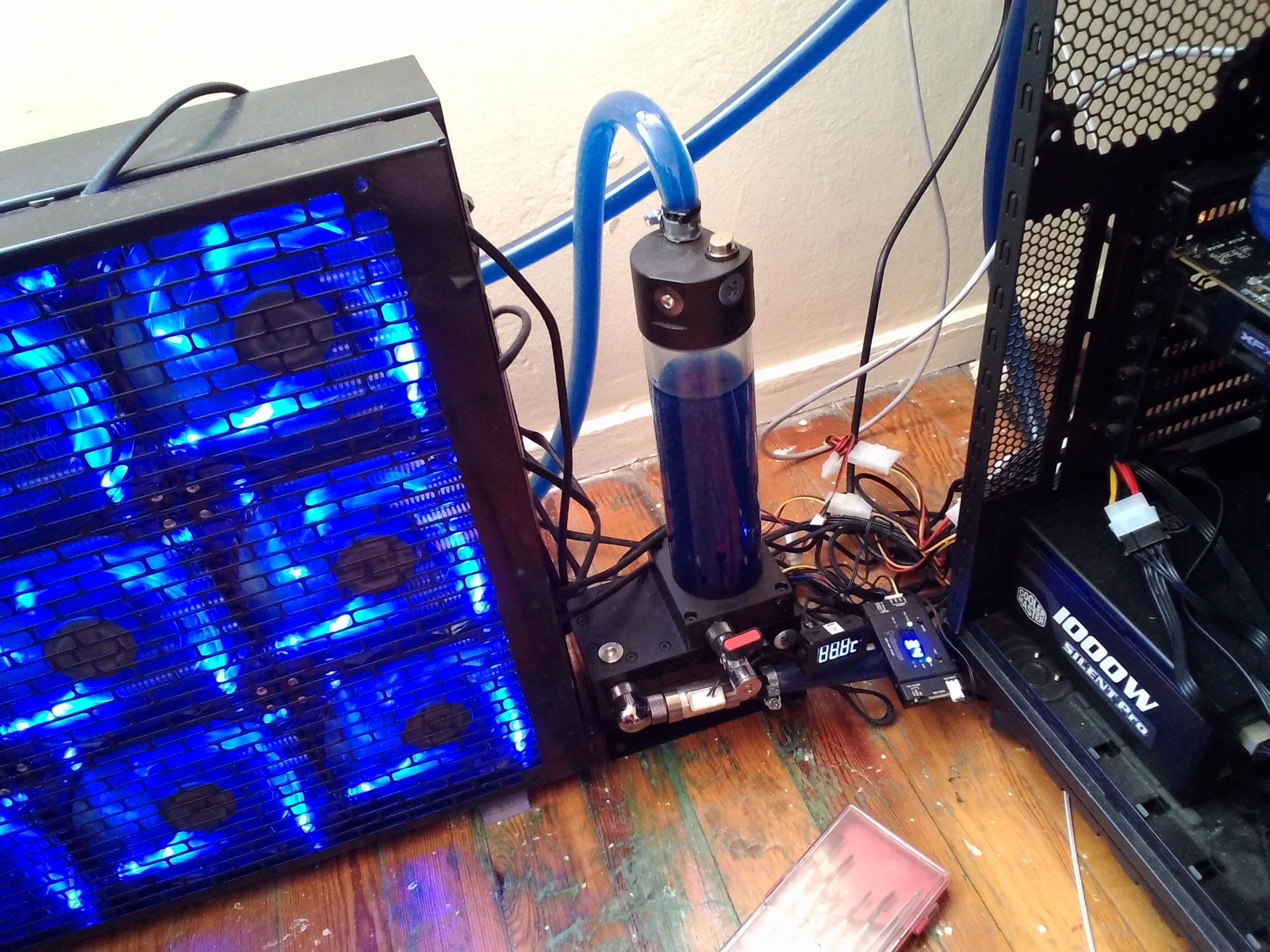

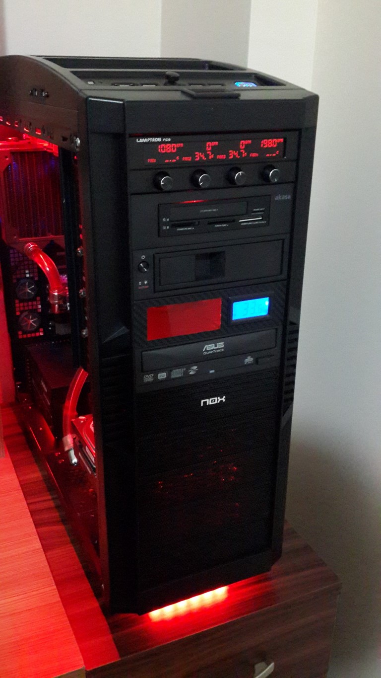

Birkaçtane fotoğraf paylaşmak istedim arkadaşlar sistem hazır sadece kablo düzenlemesi yapılacak

Ekipmanların güzelde neden bu kadar dağınık anlamadım? Birde merak ettim cpu+ single gpu+ram soğutuyorsun o radyatör fazla değil mi? :D yoksa 3-4 gpu ya mı geçeceksin?

Fazla bir dağınıklık yok aslında dediğim gibi arkadaki kablo düzenlemesi yapılacak sadece tek gpu olarak daha sonra geçilecek radyatör gayet iyi verim açısından

Herşeyiyle mükemmel de şu kabloları döşeme altı yapsan ne çare:)) Şaka bir yana o kabloları düzenlemen zor hadi düzenledin iki ayrı üniteyi nasıl düzenleyeceksin o daha zor.Tabi görüntü önemli dersen performans da sıkıntı yaşamayacağına eminim.Tabi senden test sonuçları da istemekteyiz. Ayrıca radyatör stand ına bayıldım.Az bir rötuş la süper olur tabi diğer unsurlarada düzeltilirse.İyi soğutmalar...

Teşekkür düzenleme tabiki yapılacak kablolara falan zor birşey değil radyatör mo-ra3 420 tek radyatör zaten stand kurulu yani
