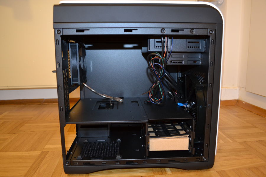

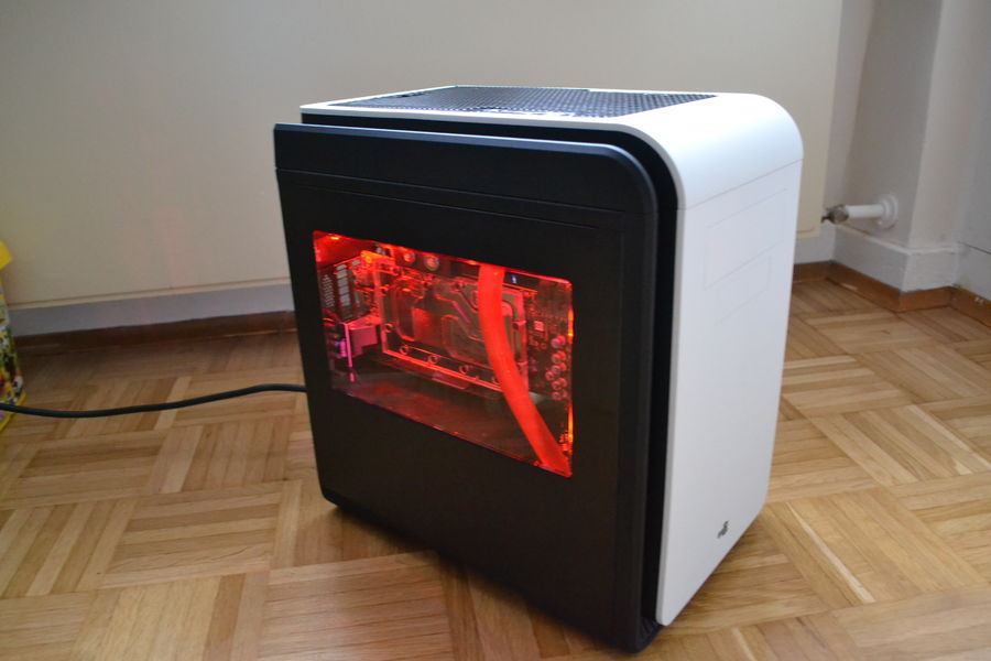

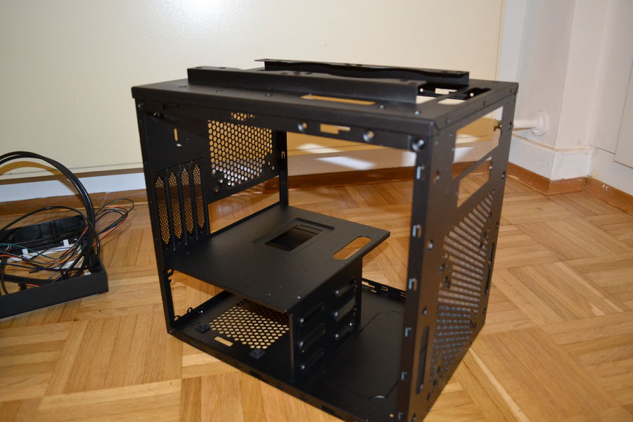

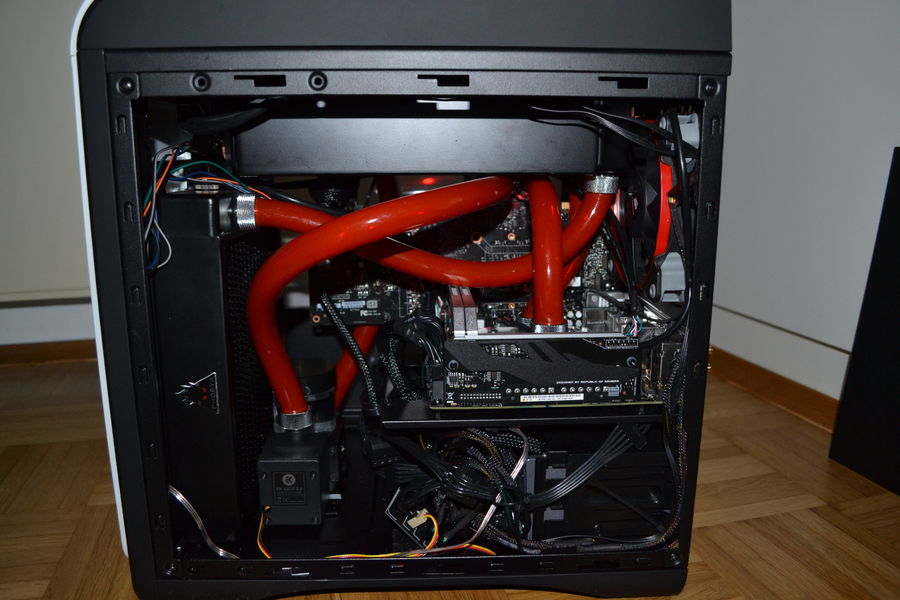

Arkadaşlar size akıl danışacağım...
. Ben elimde olan malzemelerle 2. Bir sistem kuracağım.yeni sistem sadece oyun ağırlıklı mini kasa içerisinde olacak.işlemci ve gpu yu sıvı sğutma yapacağım.acaba işlemciye 80 dual rad taksam ekran kartını da 240 lık raf yapsam.bunlarıda 450sl lik bir pompayla perçinlesem sizce yeterli gelirim?.ayrıca belirteyim düşündüğüm kasa çok ufak ve toplamda 1 metrelik boru ancak harcayacağım.sıvı olaraktan safsu- mavi antifrizz düşünüyorum.bloklar bakır Full olacak gibi.(eldeki malzemeler) size örnek fotoğrafta birazdan eklerim.iyi forumlar.
11 yıl
80lik dual radyatörü nereden buldun, server dan mı arakladın çabuk söyle Şaka bir yana 80+80=160mm lik bir radyatörmü yoksa 80 lik çif tarafına fan takılandanmı? Valla bana kalırsa olur 120 lik çift tarafını fan taklılan radyatör oluyorda 80+80=160mm neden olmasın?
12x12=144cm2 çift yüz fan taksan 288cm2 lik yüzey alanı yapar.
8x16=128cm2 çift yüz fan taksan 256cm2 lik yüzey alanı yapar ve işlemciyi kastırıp abartmayacaksan bence iş görür. Neyse sen foto yükle de sonra tekrar konuşalım. Bende kendi mod başlığıma foto yükleyim
11 yıl
Hiçbiyerden araklamadım.2 ay önce quatuning den aldım.Linkide bu:http://www.aquatuning.de/product_info.php/info/p15909_Alphacool-NexXxoS-XT45-Full-Copper-80mm-Dual.html
Neden aldın diye soracak olursan, şimdiki extrem sistemim CM HAF XB kasaya kurulu.280/120 ve bu 160 lık ratyatörleri taktım.160 lık radyatörü MB Bloğu(rampage IV Extreme) için düşünmüştüm ama pek gerek olmadığına kanaat getirip satışa koydum:
http://www.sanalpazar.com/Alphacool-Nexxxos-Xt45-2x80mm-Dual-Sifir-Ayarinda__isp22259566
Şimdi elimde epeyi parça birikti donanım ve sıvı soğutma üzerine.Bunlardan hep merak ettiğin üst seviye Güzel bir AMD oyun makinesi yapma arifesindeyim.Kasa fotoğraflarda gördüğün yada türevi bir kasa olacak.Kasanın üst kısmına 240 lık alphacool radı koyup.Resimde gözüken PSU takılan yerin sol kısmınada bu 160 lık radı düşünyorum.Modum tam net değil ama farklı olması için mavi/Beyaz,Mavi/siyah yada benzer olacak.Bu arada bu resimlerdeki elemanın linki de bu.Buradan incelersiniz.Adam koskoca monsta yı bu kasaya koymuşya hayvan Bir ey demiyorum...
http://www.overclock.net/t/1461230/build-log-full-liquid-in-an-aerocool-dead-silence-ds-200mm-240mm-rads-wei-e-h-lle
Yardımlarınızı bekliyorum:9
