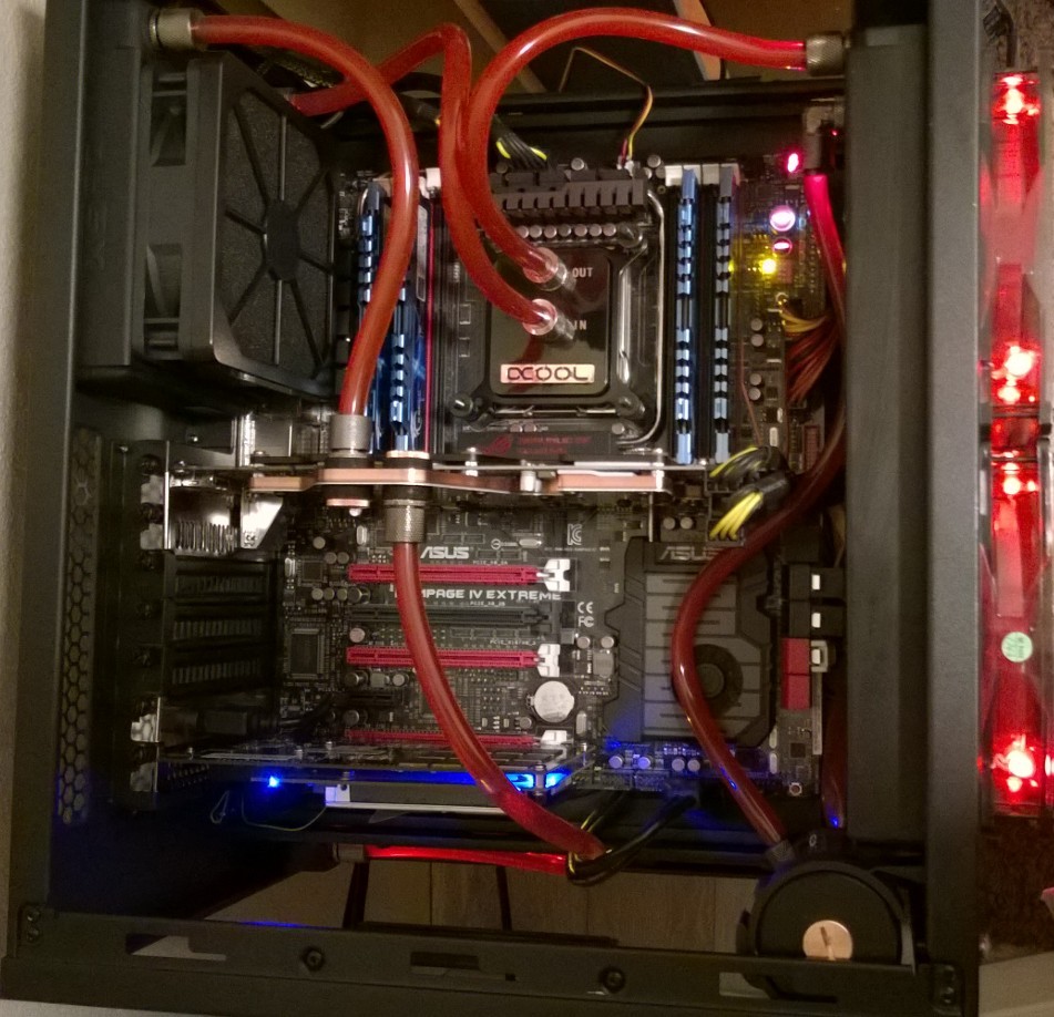

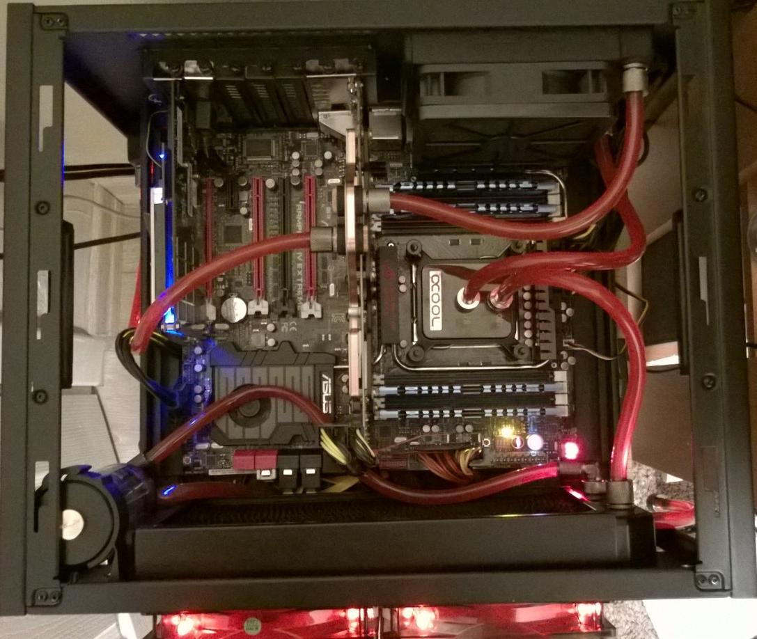

Arkadaşlar merhaba tekrar,Benim size biriki sorum olacak.Eğer yanıt verirseniz sevinirim...
Şimdi bu resimlerdeki sistemi yaklaşık 2 aydır topluyordum.(Sıvı soğutma sistemi) Kasam HAF XB ve biliyorum sıvı soğutma konusunda alan v.b. sebeplerden pek başarılı değil ama bu kasada devam etmek zorundayım.Küçük kasa v.s sebepleriyle.
Resimlerde gördüğünüz önde alphacool XT45 280 radyatöre 2 adet 14cm lik fan taktım.Sizce bu rada nasılbir kombinasyon yaparsam fan konusunda iyi performans alabilirim.(push pull yapamıyorum şimdilik)
Kasanın egzoz kısmında xspc 120mm rad ve fanındanmemnunum sıkıntım yok.

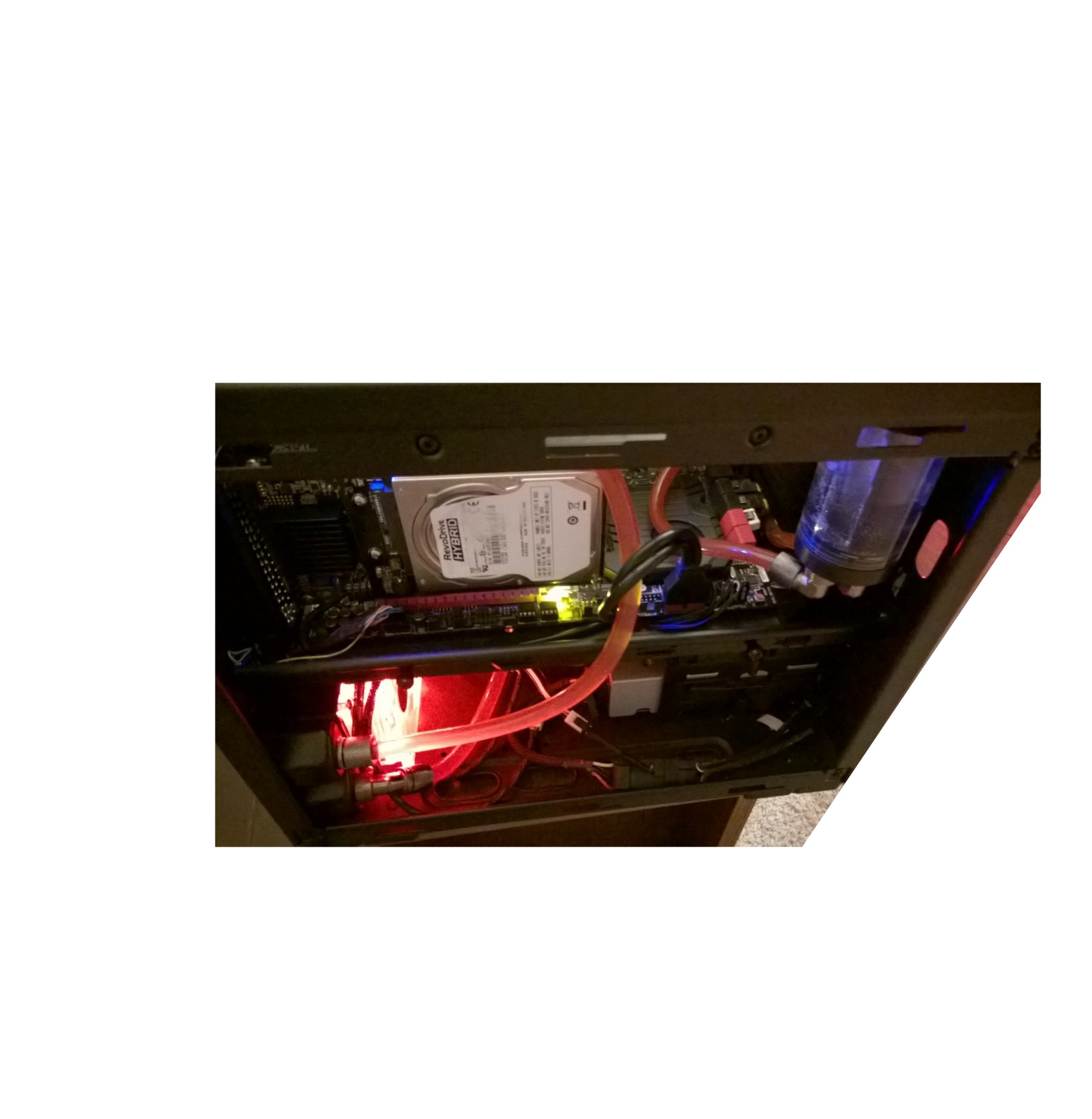

Ayrıca son resimde kasanın alt katında bulunan Alphacool XT45 80 dual rada Xigmatek CLF-F8252 80mm fanları taktım.Sizce buraya PWM fanlardanmı alıp taksam daha güzel sıcaklığı atabilirim?
Ayrıca sistemim neredeyse itti sadece Anakarta blok almayı düşünüyorum.Bunun için şimdiki düzenek bu şekilde.Yani GPU yu 120mm rad/İşlemciyide 280mm rad soğutuyor.Aşşağıdaki dual 80 lik radyatörüde anakart bloğu için ayırdım.Sizce nasıl düzeltmeler ve iyileştirmeler yapmalıyım.Hepiize iyi forumlar...

öncelikle güle güle kulan. kasan küçük olmasına rağmen rad seçimlerin güzel olmuş ve fanları en verimli şekilde monte etmişin zaten...
sadece dikkatimi çeken loopda döngüde hata var gibi... olması gereken: pompa - rad 280 - cpu - rad 120 - gpu - rad 80 - (anakart) - pompa rezervuarı ise istediğin araya takabilirsin.
fanlarda önemli olan pwm değil basınçdır (Static Pressure)

Senin kasan, elindeki s.sogutma parçaları için fazlasıyla yeterli..
Şunu belirtmekte fayda var..çoğumuz biliyoruz'ki "s.sogutma" sistemi soğutma dan çok görselliği ön planda tutulur. Eğer sizde görselliği önem veriyorsan'ız
-ve eğer tek fanli rad'ı değiştirme imkanınız var ise, onu değiştirip, öne taktığınız ikili rad dan bulup, kasanın arka dış tarafina takarsiniz.tek fanli rad kasanı mahfetmis. Ayrica o kasaya güzel bir çeki düzen verilebilir. ben telden yazdığım dan ayrıntılı yazamıyorum. Ama yaklaşık bir hafta on gün sonra sistemim hazır olucak.ben ozaman kasanız için güzel bir çizim yapabilirim.

şu an döngü şöyle: rez/pompa/80 dual rad/gpu/120 rad/cpu/280 rad/rezervuar olarak devam ediyor.şimdilik bloklar ve radyatör kombinasyonları böyle olmak zorunda.yani anakart bloğunu almadan blokları radyatör lerin yer değişikliği sıkıntı yaratıyor.
sizin yazdığınız döngüyü de düşündüm.fakat pompa ve 160 lık radyatör altta olduğundan su iki kere yukarıya su pomlaması gerekecek.bence gereksiz pompaya yükleneceğiz.ayrıca rezervuarın pompadan önce olması yukardan aşşağa yani pompaya fizik kuralları gereği suyu iletmesi daha iyi olur diye düşünüyorum.tabi benden daha çok tecrübeli siniz dizide dinleyeceğim.bu son blok MB için beklemedeyim.acaba o kadar para için değerli diye.ayrıca xspc ve EK in blokları var bana uygun.xspc ninki hem nikel hemde üst tarafı gümüş rengi hoş değil.EK ise bakır versiyonu iyide EK in tüm modelleri gibi kaba saba bakalım sanırım alırsam ek olacak.

Hocam bende cepten yazıyorum.şunu belirtmekte fayda var.o 120 lik rad orada kalmak zorunda.yani dışarıya ikili rad takamam.takacak olsaydım cosmos 2 kasamı satmaz bu sistem için kullanırdım.anlayacağın tüm parçaların bu kasa içinde az yer kaplayarak kalması gerekiyor.ayrıca o radyatör neden kötü sizin için anlayamadım:) bu arada 120 lik tadın önündeki toz fitresini ben taktım.yıllardır ambalajında duruyordu.originalinde o filtrenin yerinde metal grill var idi.acaip tozlanıyor.böyle opsiyonel olur diye düşündüm.sizin çizimleride sabırsızlıkla bekliyorum.

Dostum bence sistemin eksiği yok fazlası var. Dar alanda güzel iş çıkartmışsın sadece önerim botuları kısa tutup daha estetik hale getirebilirsin. İmkan varsa akrilik tüp renkli bir sıvı ile çok güzel olacaktır. Estetik dışında bence performansı 4-5 derece arttıracak bir şey önerilebileceğini sanmıyorum. 120mm için fan önerisi istersen kesinlikle gentle typhoon derim.

80 liklerde çok fazla oynama yok ama kalite açısından coolermaster nın ömrü 40bin saat noiseblockerin ise 140bin fiyat olarakda nerdeyse aynılar...
