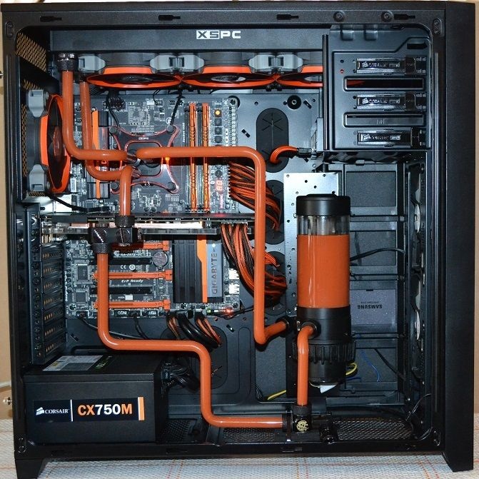

Rezervuara ihtiyac var midir? Boru olarak tam olarak 90 derece bukumlu kullanmak istiyorum. Kivrimlilar bence igrenc duruyor. Ben bu ise gorsellik acisiyla atilan biriyim. O yuzden gorsellik onemli. Kafamdaki sisteme benzer bi sistem resmi budur. Hem de kasamin aynisini kullaniyor. İmzamdan sistemime bakabilirsiniz. Degerli fikirleriniz. İkinci el urunleriniz site onerilerinize ihtiyacim var. Sonucta ben de bir dernek uyesi sayilirim.
Not: gorselin tipatip aynisini istemiyorum. Ama gorseldeki boru kivrimlari benim istedigim gibi. Boyle yapmak pompayi zorlar mi? Sonucta iki rad kullanacagim buyuk ihtimalle

custom sıvı soğutma ürünleri 2. el ve sıfır satan forumdan arkadaşlar var , yurtdışından ürün getirtirken ufak tefek araya senin ürünlerini getiren arkadaşlar var , yurtdışından senin ürün alman için sana site ismi ürün önerisi verecek arkadaşlarda var sağolsunlar.
rezervuar işi gerekiyor evet sistemdeki havayı almak , sisteme sıvı eklemek için gerekli evet
pompa konusunda d5 pompalar 1200 litre / saat performansı boyutu sessizliği işlevselliği ile tutulan ve gayet yeterli pompalar bunların kafa kısmı dış aksamı ayaklığı gibi yerlerini çeşitli firmalar modlayıp görsellik katıp satıyor
üst tarafı pleksi olan cpu blokların performansa bir etkisi yada artısı yok , full copper bloklarda var ama bunlarda zamanla korozyona uğrayıp kararıyor bu blokların nikel kaplamalı olanları daha çok tercih ediliyor
boru kısmında görsellik için bahsettiğin borular daha güzel duruyor , forumdan arg-ist abimiz bu konuda yardımcı olur akrilik boru konusunda
iki adet link vereyim bu arkadaşlar forumdan custom sıvı soğutma 2. el ve sıfır ürünler tedarik ediyor
http://forum.donanimhaber.com/m_79771855/f_//tm.htm#79771855
http://forum.donanimhaber.com/m_55193351/f_//tm.htm#55193351
bir 360mm cpu için birde 240mm gpu için radyatör gayet performanslı olur herhalde

Radyatorler de yanlis anlasilma olmus 360lik xt45 240lik ut60 eger ut60 i 360 alirsan takamazsin. Blok olarak ici gozuken diyorsan ek alacaksin buyuk olasilikla performans olarak iyiler tamami bakir olanlardan farklari yok alt tarafi onemli zaten oda benzer hepsiyle. Cpu blokları cok eskileri haric hep 1 2 derece oynar cok fark etmez ne sectigin. Istersen bende bosta duran xt45 360lik olmasi lazim eski sistemden kalma vardi galiba.

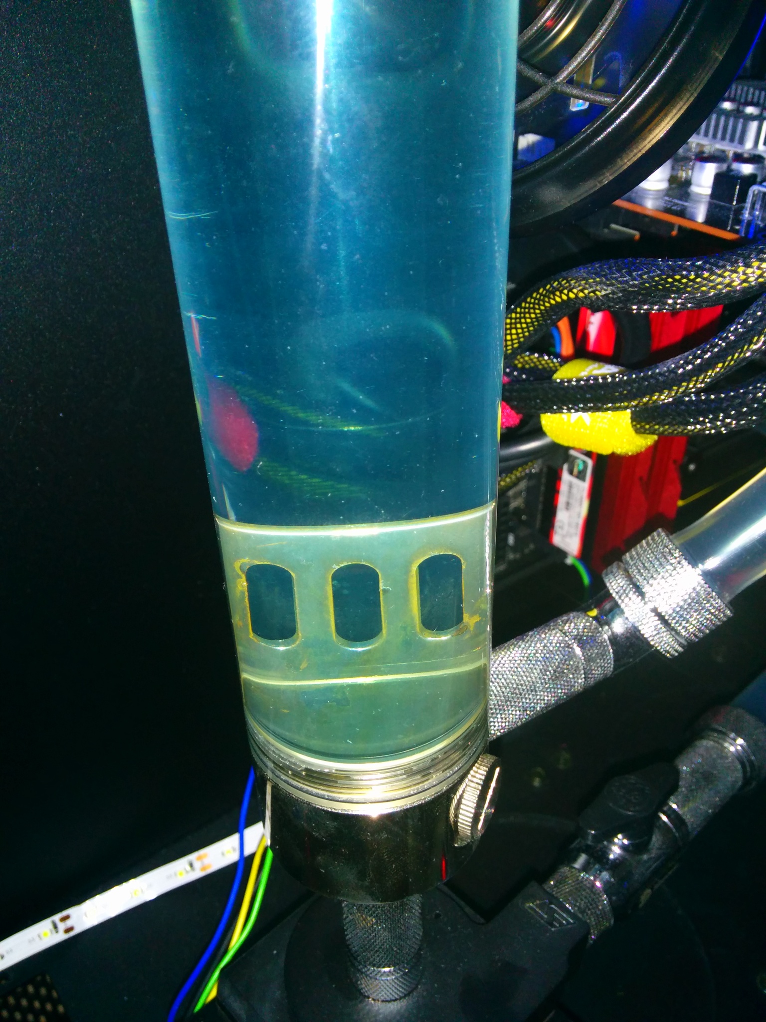

EK-MultiOption RES X3 150 almayı planlıyorum. 250mm rezervuara göre pompanın üstüne de monte edince daha güzel olur diye düşünüyorum.
