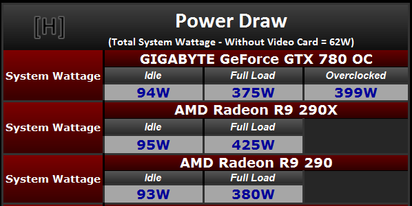

700 watt psu pc ile birlikte (ekran kartına bağlı olarak) biraz zorlar zira 5 adet peliter var her biri 50 watt olsa 250 watt!!!
ayrıca senin dediğin gibi soğuyan sıvı cpu ya gidecek sonra tekrar ısınan kısımdan ve ordan rez+rad dan geçip yeni soğuması bana mantıklı gelmedi...
bu tarz peliter soğutma çok güzel ve mantıklı ancak çift loop yapmak gerekli bence biri pelitierin soğuk kısmı + cpu + gpu + rez + pompa (burda radiyatöre gerek varmı yokmu denemek lazım) diğeri pelitierin sıcak kısmı + rad + rez + pompa olmalı...

yok abi 1000w psu var zaten kullandığım :) , 700w boşta duruyor onunla bilgisayar + peltier kullanamam 3930k 4.5ghz 1.350v ile linx de 210w çektiğini gördüm :)
boşta duran corsair 700w psu ile işlemci + peltier + hdd , fan vs besleyebilirim tabi psu peltier beslemeye uygunsa ve sisteme zarar vermezse
ileride 2 ekran kartı ve iyi overclock ile kullanılsa 1000w psu sırf onlara takacağım gibi

en güvenilir psu hesabı burda:
http://www.msi.com/power-supply-calculator/
çoklu ekran kartı kullanmadığın taktirde 1000watt psu zaten yeterli olur...
senin düşündüğün şekilde olmaz zaten eksi artıyı götürüyor...tek çözüm çift loop...yoksa vereceğin elektrik faturası boşuna olur...

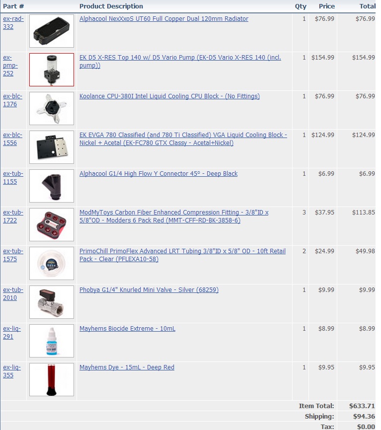

Arkadaşlar uzun uğraşlar sonucu ve Poyraz(@Poyri) kardeşimizin epeyi yardımcları ile ekteki ürünlerin siparişini vererek aranıza resmen katılmış oldum. Artık buradan aşama aşama bilgilerinizi ve işlemlerimi paylaşırım. Eksik ya da yanlış bir parça satın almadım sanırım değil mi üstadlar?
