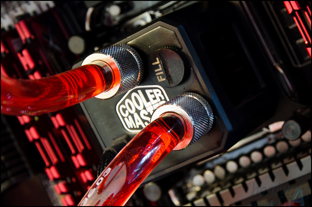

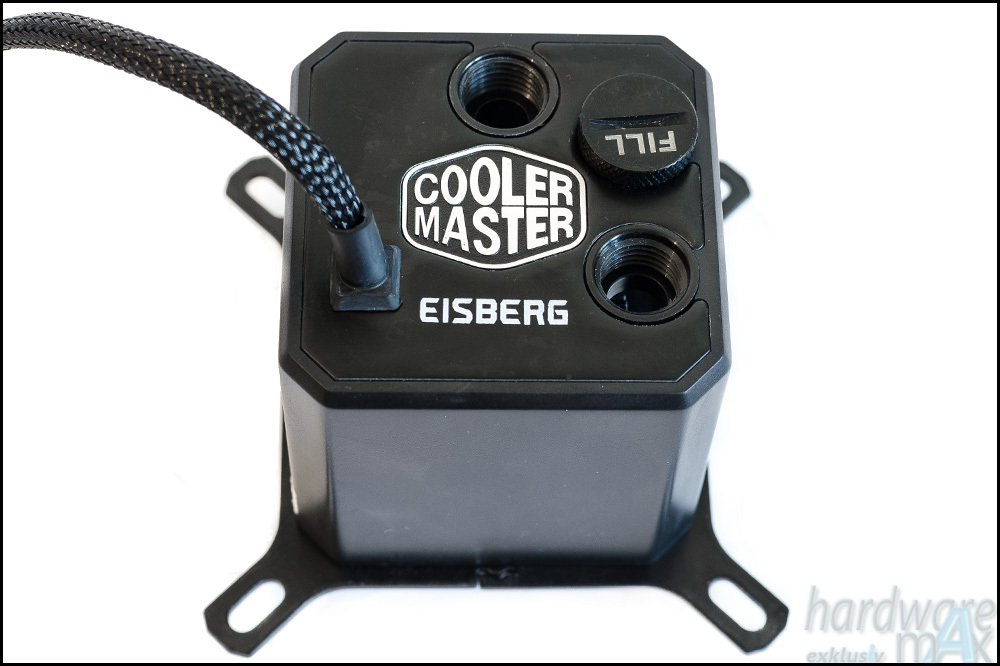

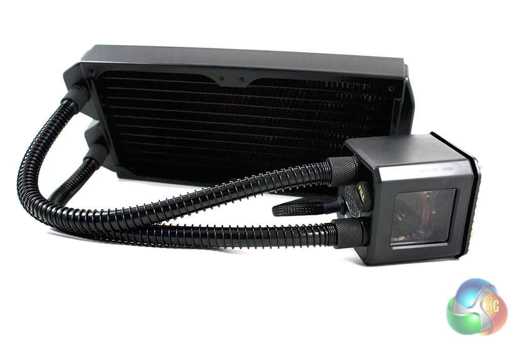

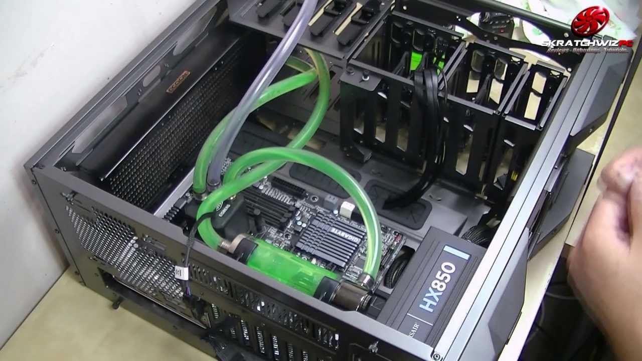

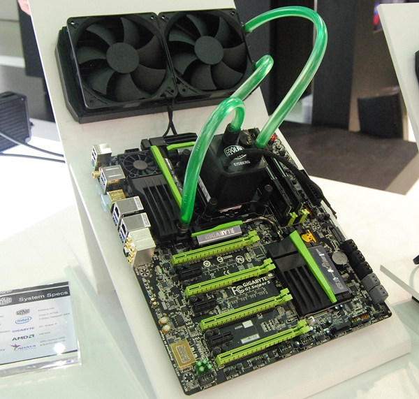

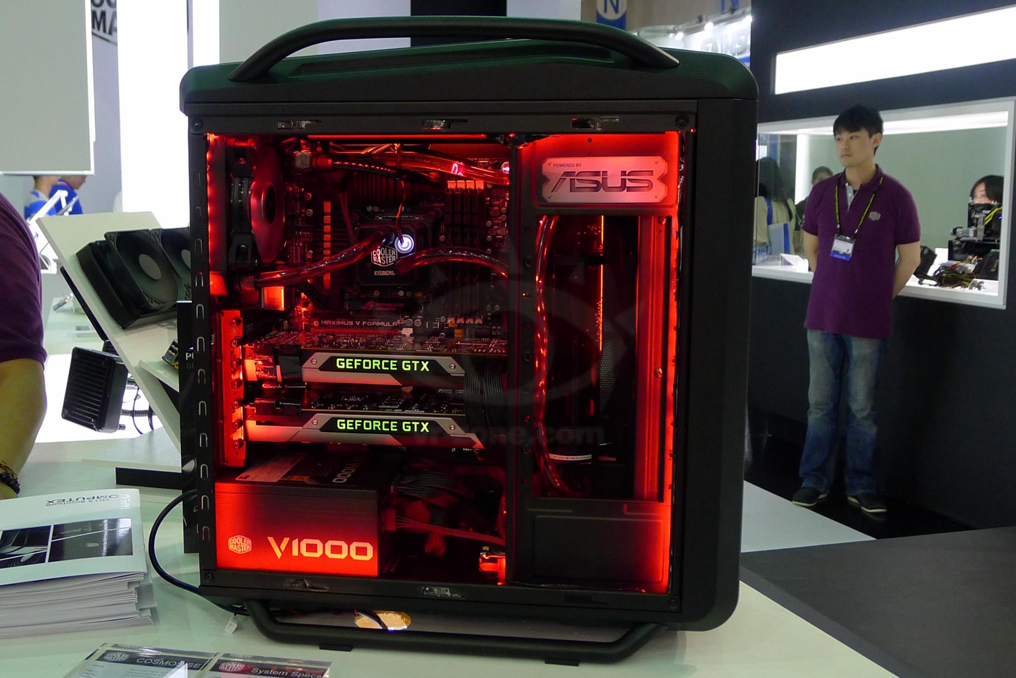

benim pompa cpu bloguyla beraber hocam " cooler master eisberg 240l prestige " hazır kit ama custom olabiliyor şu şekil
bütün parçalar tamam (rekorlar hortum vs) bi rezervuarım kaldı.. oda gelince montajı yapıcam su an kutuda bekliyor

oo iyimiş seninki ya
Montajı çok kolay olur. Radyatörün altına 2 tane 12lik fan, bir de rezervuar tamamdır.
