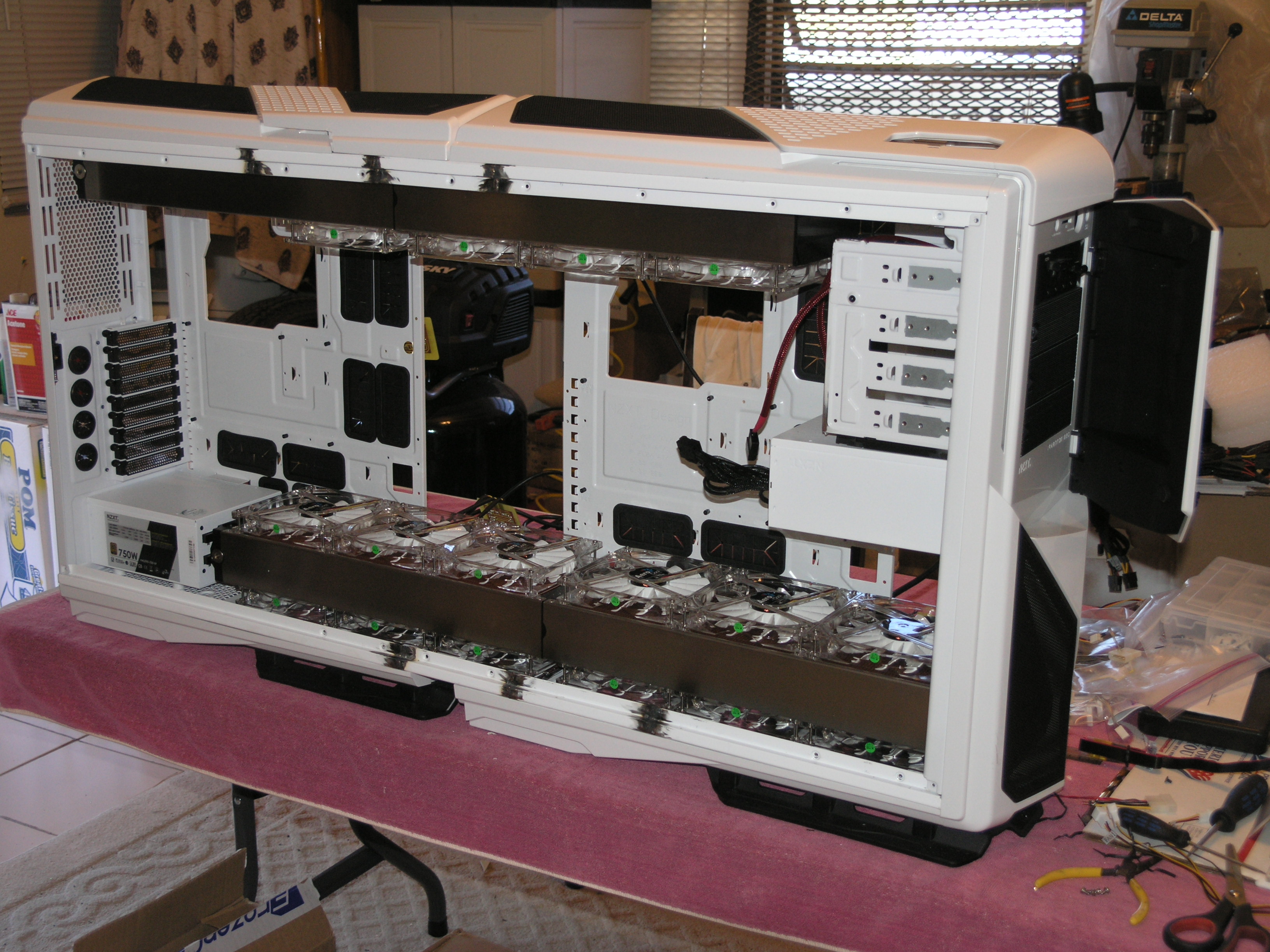

İşin B... çıkarmak diye buna denir.Hani rad sığdırmak için tek kasayı kesip biçersin ama 2 kasayı bu hale getirmek Bence tamamen saçmalık
