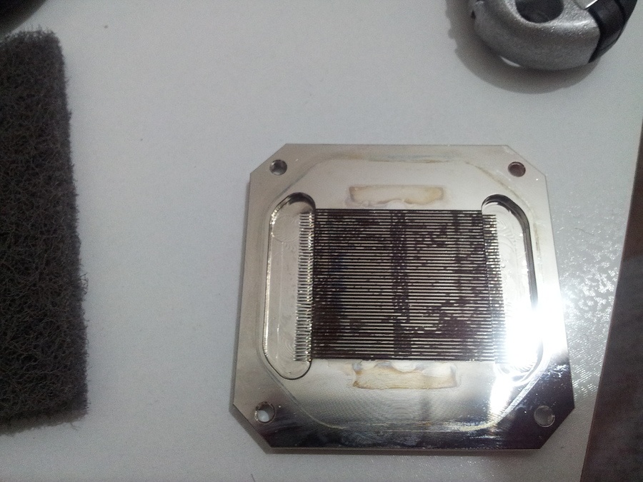

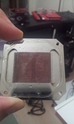

Bugün nihayet sistemimi temizleyeyim dedim. İşlemci bloğum koolance 380i ve biraz korozon kararma vb olmuştu. Soğutmadakitüm malzemeleri elma sirkesi+kaynar su+en son da kaynar saf su ie durulayarak temizliğini yaptım. Ancak işlemci bloğundaki nikel gitmiş sanki ve görünümü aşağıdaki gibi. Yani bakır mı ortaya çıkmış? Bloğun iç kısımda yanlardaki ufak boşluklardan birinde de o bakır rengi ortaya çıkmış. Önceden yoktu. Bu blok işe yarar mı? Yoksa sisteme de zarar verir mi? Zatenbakırsa bir zarar olmaz diye düşünüyorum ancak bu kaplama da böyle çıkıyorsa durum radların kanallarını tıkar mı? Yeni blok almalı mıyım? Mesela ek supremacy?
Son hali < Resime gitmek için tıklayın >
İlk hali < Resime gitmek için tıklayın >

Rma açmak için ilk halinde olduğunda mesaj attık hatta arg-ist 'ten aldım. Adamlar sistemde gümüş kullanıyorsanız bu oluyor dedi. Hazır sıvı kullanmalıymışız. Ürün yapıyorlar üzerine bari yaz bir tek bu gümüşle sıkıntınız var madem neden kutusunun üzerine koca koca yazmadınız değil mi? Bu nedenle de rma talebini kabul etmiyorlar. Sistemi ilk kurduğumda saf su+gümüş kullandım. Sonradan promichill hazır pure intensified kullandım. O sırada bu durumu ördüm. Aslında 2600k işlemci ile kullanıyordum ama ısı değişikliği olumsuz bir yönünü örmedim sistemde de sıkıntı yoktu tabi yine de yok şu anda.

Seninde gördüğün gibi alttaki bakır görünmeye başlamış. Bu şekilde kullanmanda bir sıkıntı olmaz, fakat aklında olsun nikeli sirke yada aşındırıcı maddelerle temizleme. Keşke sölediğim gibi temizleseydin nikel alanı bu kadar yıpratmazdın.
Koolance olayına gelince zaten sana ve bu konuda öncedende yazmıştım. Adamların müşteri memluniyeti diye bir kavramları yok. EK da olsa muhtemelen RMA açıp değişim yaparlar. Silver olunca nickel in atma olayınıda sadece onlardan duyuyorum, Karışık block kullananlarda silver kullanıyorlar bakır için ama nedense nikellerine bir zarar vermiyor.
Bence sana kötü kaplanmış bir block gelmiş, zamanında benimde 3 block umun başına geldi, hemde hazır sıvı kullanırken. Neyseki Koolance in saçmalıklarının bildiğim için EK almıştım, 3 block uda değiştirdiler.

Mesajda belirtmeyi unuttum tüm derken işlemci bloğu hariç nikeli aşındırmamak gerek önceden demiştiniz bn de epey okudum. Nikel için metal polish ve ılık sabunlu su ile yıkama öneriliyor diye okudum ve öyle yaptım ama yine bu durum var. Sistemde tıkanma vs olmazsa bakır olarak da kullanmayı planlıyorum. Aklımda zaten ek supremacy var ama o da nikel kaplamasız olur. Bu arada teşekkürler
radyatörü çeşmeye takma şansın var ise tak ve 20-30 dak. suyu aç iyice devir dayim olsun pompanı, hortumları vs iyice sudan geçir...
cpu bloğun nikeli gitti diye daha az soğutacak diye bişey yok....tıkanıklıkta yapmaz...

Nickel block un en iyi temizleyicisi car wax dır. İçinde hem metale zarar vermeden temizleyecek içerik vardır, hemde parlatıcı. Bununla ilgili bir makale var oradada saf su+silver ın yan etkilerinden bahsediyor, fakat
drserk in olay tamamen farklı onun kaplama kalitesizliğinden patlamış muhtemelen.
http://www.ekwb.com/shop/EK-IMAGES/EK_STAINING_TEST.pdf
Birde nickel haliyle oksijende vs. sebeplerden ötürü kararma yapar. Bunlar ısı yalıtımına bir etki yapmaz sadece ilk günki parlaklığını kaybeder. Ben çıktığından beri nickel kullanıyorum, sahsen sadece 2 defa sorun yaşadım onuda anlattığım gibi kaplamalarda fabrika hatası olduğundan.
