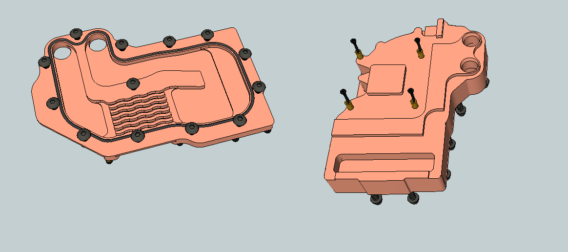

Sıvı Soğutma Dayanışma ve Yardımlaşma derneği Yöneticidi bve üyelerinin dikkatine
YARDIM..!
Öncelikle merhabalar
Ekran Kartı Bloğu yapmak istiyorum bunun için kapsamlı bir araştırma yaptım ve arkadaşımla irtibata geçtim istediğim bakır tabakayı buldum 2 mm den 50mm kadar ölçülerindearkadaşta ful otomat CNC makinası mevcut 1mm kadar ince işlem yapabiliyor geçen gün yanına uğradım hd 6850 ekran kartımla gittim 3 saat civarında üzerinde çalıştık ve bana bu şekilde bir resim gönderdi CNC programında çizimini yapmış sormak istediğim bu parçanın aynısını yaptırıcam sızdırmazlık olayınıda çözdüm sadece performans nasıl olur yani hazır ürün almakmı karlı yoksa kendimizin yaptığımı
maliyet hesaplaması yaptım kendimizin yapması daha ucuza geliyor hatta ve hatta üzerine aynı şekilde pleksi kestiricem küçük let takıcam ve ekran kartının 3 pinlik fan girişine takıcam böylelikle ışıklı bir gpu bloğum olucak ve son olarak tecrübelerinizden yararlanmak maksadı ile yanlış bir işlem üzerindeysem yorumlarınızı bekliyorum

Merhaba.
Arkadaş hatırı olduğu için daha ucuza oluyor.
Yoksa teknik çizimlerin yapılması tezgahın programlanması vs.için ödeme yapsanız hesapladığınız maliyeti enaz 10 la çarpmanız gerekir.
Amma kendi yaptığınız bir komponenti kullanmanın keyfinede paha biçilmez.
Hiç merak etmeyin watercooler yada EK kuş kondurmuyor.Sizinkinin işlevselliğide en az onlar kadar iyi olur.Sadece o-ring i siz daire şeklinde alacağınızdan montajda biraz zorlanırsınız sanırım.En nihayetinde birkaç yerinden slikonla yapıştırmak işi çözer.
Ne mutlu size ki hobilerinizi paylaşıp onlara madiyatçı yaklaşmayıp zaman ayıran arkadaşlarınız var.
Bittikten sonra resimleri yayınlarsanız bizde bu zevki sizle paylaşırız.
Selamlar....

Orijinalden alıntı: apple59
Merhaba.
Selamlar....
Teşekkürler hocam
en yakın zamanda bu projemi gerçekleştirme çabasındayım yapılış aşaması ve finiş halini sizlerle paylaşıcam şuan projemi gerçekleştirmek için arkadaşların işlerinin biraz hafiflemesi lazım sonuçta bu şekilde oyalamak yanlış olur

Orijinalden alıntı: Rootin
YARDIM..!
YARDIM..!
Bence gayet güzel iş görür. Fakat sanki minik kanalların boyunu 1-2 cm gibi sağlı sollu ortalayarak uzatmakla daha iyi olacak.
12 yıl
olabilir ama kanallar ne kadar ince olursa o kadar performans verir soğutmada benim tek derdim şuan zaman malum iş güç
sezon biter bitmez kolları sıvıyacam inşallah
hocam ben kanalların boyunu uzat dedim, kalınlığını değiştir demedim ki :D
