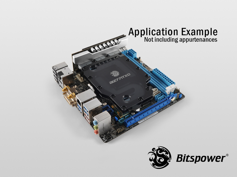

emre abı tam ne tarz bı ısleme benımde bır ıkı projem varda mosfet blogu kuzey guney blogu ve ram blogu yapmak ıcın bende konyadayım abı
Basit iki delik açtılar sadece.Tanıdıgın ettigin yoksa hiç girişme bu işe.Sıfırı daha az maliyetli olur, işçiligide öyle
Vana derken o yeşil zımbırtılar pederin damla sulamada kullandıgı sistemdi. Beni hortumlara zor girişiyordu ama az ısıtınca girdi direkt.
tanıdık bırı var abı aslında 3 cnc sı var fakat dıkey ıslem yatay ıslem felan dedı sonrada ben bulurum sana sen bana autocad cızımını getır dedı onuda hala ogluna yaptırcam geriye ne kaldı abı? baska halletmem gereken bıde abı babam servısı yapmak ıcın ne tarz makıneler gerekıyo tabı elde yapılabılıyosa . o t aparatıda basara hortumda buldum abı bıde hanı kasanın tepeye acılan sıvı doldurma boslugu varya abı fıllvportmu ne ondan da aldım alt kısmada bı tahlıye portu koydum. hepsı 10 tl tuttu 13 10 hortum ıcın cevabın ıcın sımdıden tesekurler abı
