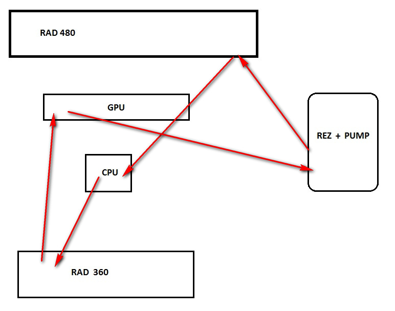

Orijinalden alıntı: drserk
işlemci 4770k çok ısınıyor diye yaptım ama 480'i aşağıda, 360lığı da yukarı alabilirim.niyetim ikisini de aşağıda tutmaktı ama böyle olunca da sanki hortum uzunluğu artıyor
EDİT: çözüm olarak iki radyatörü de kasanın altına monte edersem 480 ve 360 radların giriş deliklerini karşılıklı olmayacak şekilde yerleştirmek uygun olacak gibi
ABİ 4770k çok ısındığı dediğiniz için böyle bir loop aklıma geldi teorik olarak doğru ama pratikte ne olur bilemem
abi ok yönlerinden hareketle ilk önce pompadan çıkan sıvı 480'lik RAD'da serinletilerek CPU'ya CPU'da ısınan sıvı 360'lık RAD'a 360'lık RAD'da
tekrar sıvının ısısı düşürülerek GPU'ya abi bu loop da hortum boyları biraz daha kısa tutulmuş oluyor

aynı dediğin gibi deneyeceğim sadece iki radın da yerleri farklı

Orijinalden alıntı: togalak
abi bence teorik olarak da fiziksel olarak da sizin Loop çok daha akla yatkın böylelikle her bileşen ayrı ayrı soğutuluyor
yani ilk önce 360 rad'da sıvının ısısı düşürülüp CPU'ya cpu dan ısısı yükselen sıvı 480'lik rad'da tekrar düşürülerek GPU'ya gidiyor döngü bu şekilde devam ediyor
bu örnekteki çoğunlukla benim gördüğüm de bu
7 tane radyatör sıvının sıcaklığını 1 derece değiştirmez, nasıl dizerseniz dizin Buzdolabına su koyup sonra soğuk içmek gibi değil, taşınan ısı ve taşıma hızı bunlardan daha önemli haliyle. Dolayısıyla direnç, pompa hızı, bileşenlerde hava kalması gibi kavramlar bu sıralama işlerinden daha önemli. Bununla ilgili bir tablo da atmıştım önceden.
http://www.overclock.net/t/1199179/loop-order-doesnt-matter-yea-right
Ocn'de şuna benzer güzel başlıklar var, bu en cok aklımda kalanı. Sıralamayı değiştirmenin 10 derece farkettiğini iddia eden bir arkadaşın sonunda haksız olduğunu görmesiyle son bulan trajik bir başlık
Not: Ben hiç farketmez diyenlerden değilim. Aradaki fark, estetikten daha fazla göz önünde bulundurulacak kadar önemli değildir diyenlerdenim Daha derli toplu olması ekran kartı veya işlemcideki 1-2 derecelik farklardan daha önemli benim için.

Arkadaşlar sıralamayı değiştirmenin sıvı soğutmada ısıyı düşürmede hiçbir faydası olmayacağı pratik olarak tarafımdan uzun süreler boyunca tecrübe edilerek denenmiştir.
Sıralamanın değişimi teknik açıdan rez pompa "rad" blok blok blok res olursa şöyle bir avantaj sağlar:Havası alınması en zor bileşen radyatör olduğundan dolayı su ilk radyatöre verildiğinde havanın çabuk atılması ve pompadan çıkan suyun ilk olarak radyatörden geçerek yavaşlatıldıktan sonra blok lara gitmesi avantajları vardır.İlk olarak bloklara gitmiş olsaydı suyunu bloklarda aşınmaya sebep olabileceği tartışılıyordu bir ara yabancı forumlarda ama kesin bir sonuç varmı bilemiyorum.
2.Ve en önemli nokta radyatörler suyu serinletmez arkadaşlar.Yukarıda birkaç arkdaş bu yorumu kullanmış.Fakat unutmamak gerekirse biz bilgisayar bileşenlerimizi soğutmuyoruz.Biz ısınan bileşenlerden en kısa sürede ısıyı uzaklaştırmaya çalışıyoruz.Bu hava soğutma ve su soğutma için geçerlidir.
Ama ben LN2 kurubuz kullanıyorum diyorsak ozaman soğutuyoruz denebilir.
