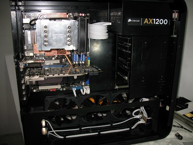

1100 rpm de kullanicaksan splerde sessiz ben yuk altinda degilken 900-1000 e aliyorum kasadan ses cikmiyor oyuna girince radyator yetmiyor diye 1500 e aliyorum ekran karti 40i gecmiyor.
dediğin gibi sistemi söktüğümde kasa dışında ayrı ayrı test edip bakmak lazım. ya 240lık sinir etmiyorda tek 480lığın yeteceğini düşünsem iki radı satıp UT60 alıp push/pull yapabilirim. yada yine ikiş radı satıp 2 ten ST30 480 alıp push pull yapabilirim :D
güç kaynağını kasaişinde montajlayacak bir yer buldum. şu şekilde yapabilirsem kasanın alt kısmı tamamen radyatörler için boş kalacak :)
SPler max 2350rpm ya. düşündüm ki belki max devirde GT ye göre daha iyi olabilir.
Bu şekilde yaparsam çift 150mm rezervuar ve çifp mcp355 ile çift rad ile duar loop yapabilirim :)
2 tane 480lik güzel olur aslında.
480lik UT60 push pull tek kart ve işlemciye yeterli olur bence.
PSU içn garip bir yer orası ama alt tarafı çok rahatlatmış. Aslında kasanın kapağınıda psu yu göstermeyecek şekilde yaparsan gayet güzel ama şu var tabiki 1 işlemci ve 1 ekran kartı için 2 tane 480lik birazcık fazla gibi.
Belki max devirde daha performanslı olabilir ama düşündüğün gibi 2 tane 480liğe geçersen o zaman o devirlere çıkmana gerek kalmaz zaten suyu ısıtman baya zor olur

Muhtemelen dediğin gibi yapıp birtane ut60 alıp push/pull yapacağım. ama ozamanda psu sorun oluyor push/pull yapınca.

Hocam işlemci ekran kartı soğutacaksan tek 360lık radyatör çok rahat işini görecektir.
Ben bi ara dangerden 360lık radla 2 ekran kartı e8600 işlemci nb ve sb kullanıyordum.
Birden çok radyatör biraz fantazi gibi geliyor bana yaw.
Yanlış anlaşılma olmasın bende kullandım 2 tane veya 3 tane radyatörde çok bir fark göremedim o yüzden söylüyorum.En temizi 1 tane kaliteli 360lık veya 480lik kaliteli bir rad ile kökten çözüm olur.

fantazi kısmında haklısınız.da bizim işlemci biraz fazla ısındığı için içim rahat etmiyor :S belki yaparım dedim ama hala kesin karar vermiş değilim. Belki bir tane UT60 480mm alabilirim. push/pull yaparım :)
