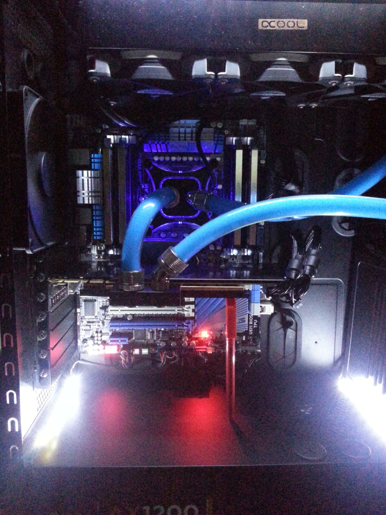

Arkadaslar. sivi sogutma icin loop tamamlandi gibi benim. Ama kablo duzenlemesi falan yapmadim daha epey isi var gibi. Sistemde 480 mm ve 240 mm lik Aqua-Computer Airplex Modularity System radiator ve 6 adet Sycthe Gentle Typhoon fan var. Ayrica 6 tane blok var sistemde. Aquaero'da yaklasik olarak 150 litre/saat'e yakin bir akis hizi gostermekte. Soyle bir sorun var ama reservuarda cok sirkulasyon var gibi. Bir tane video ekledim. Akis hizini biraz yavaslatmak lazim sanirim.
http://www.youtube.com/watch?v=4giNj0KVUes
Videodan tam seçemedim ama rezervuarın içinde girdabı engelleyecek herhangi bir parça yok sanırım ondan coşmuş
Gerçekten yoksa Primochill zen coils kullanabilirsin veya Ek'ten rezervuarına uygun gerekli parçayı alırsın (anti-cyclon). Normalde paketinde olması lazım aslında.

Reservuar EK'nin Multioption X2 serisi. Icindede kutudan cikan biri kisa biri uzun pleksi boru takili sadece ama dedigin parcalara bakayim.

bu parça
EK-ANTI Cyclon
http://www.ekwb.com/shop/reservoirs-and-acc/reservoir-acc/ek-anti-cyclon.html
