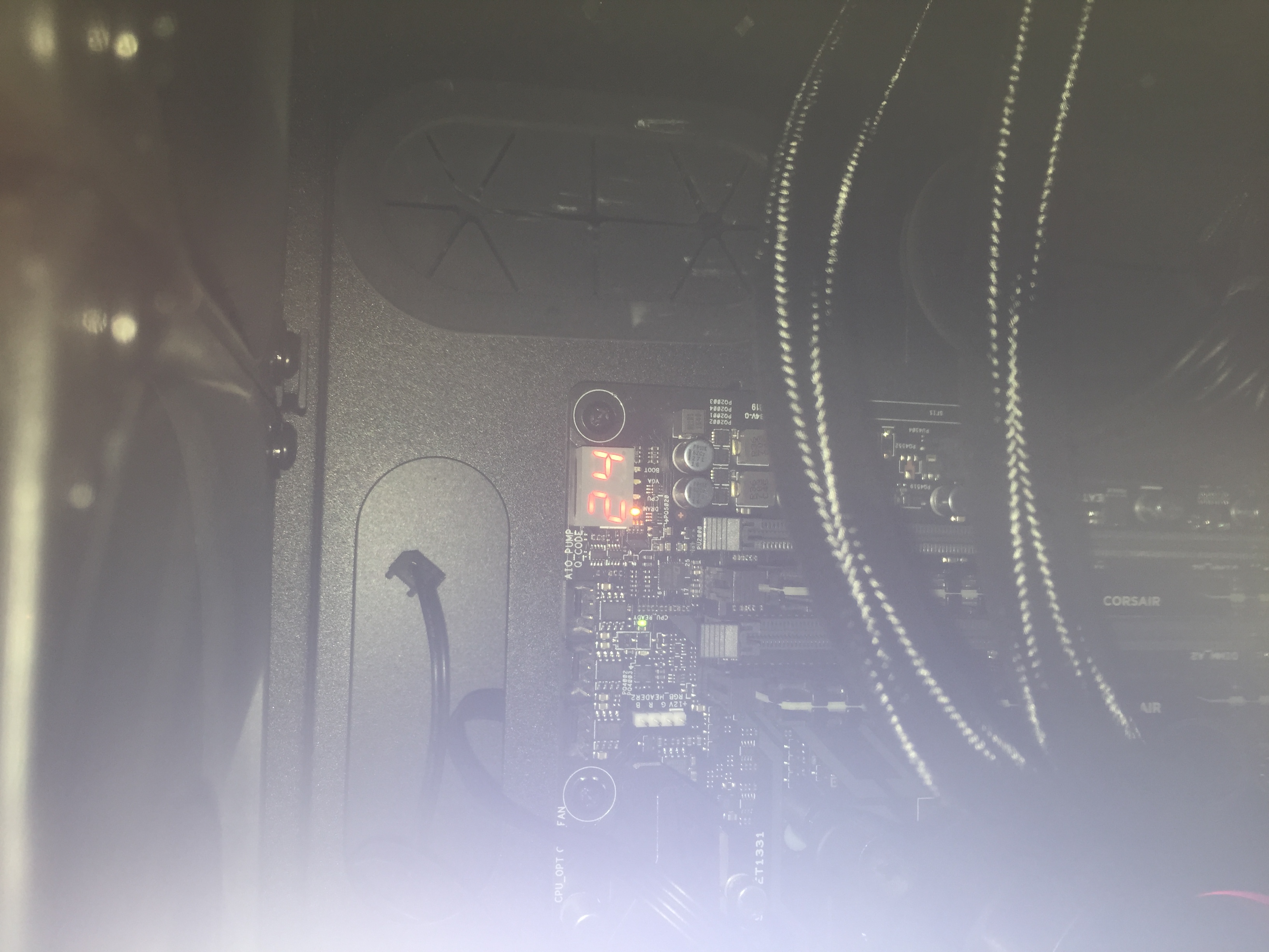

3008 biosu kurdum. İlk izlenimim olarak kilitlenme olmadı. Daha hızlı açılıyor. Ramler 2933 mhz ile başladı. Cb olayı bende olmuyordu hala yok. Yeniden başlatacağım. Dram ışığı yanıyor. Resimde gözüktüğü gibi< Resime gitmek için tıklayın >

aynen fan devri ve ısı normale döndü enable yapınca ve bu rgb led ayarları değişmiş sanki orada 1 ayar vardı 2 olmuş alt resimde çektim
YENİSİ VE ESKİSİ
