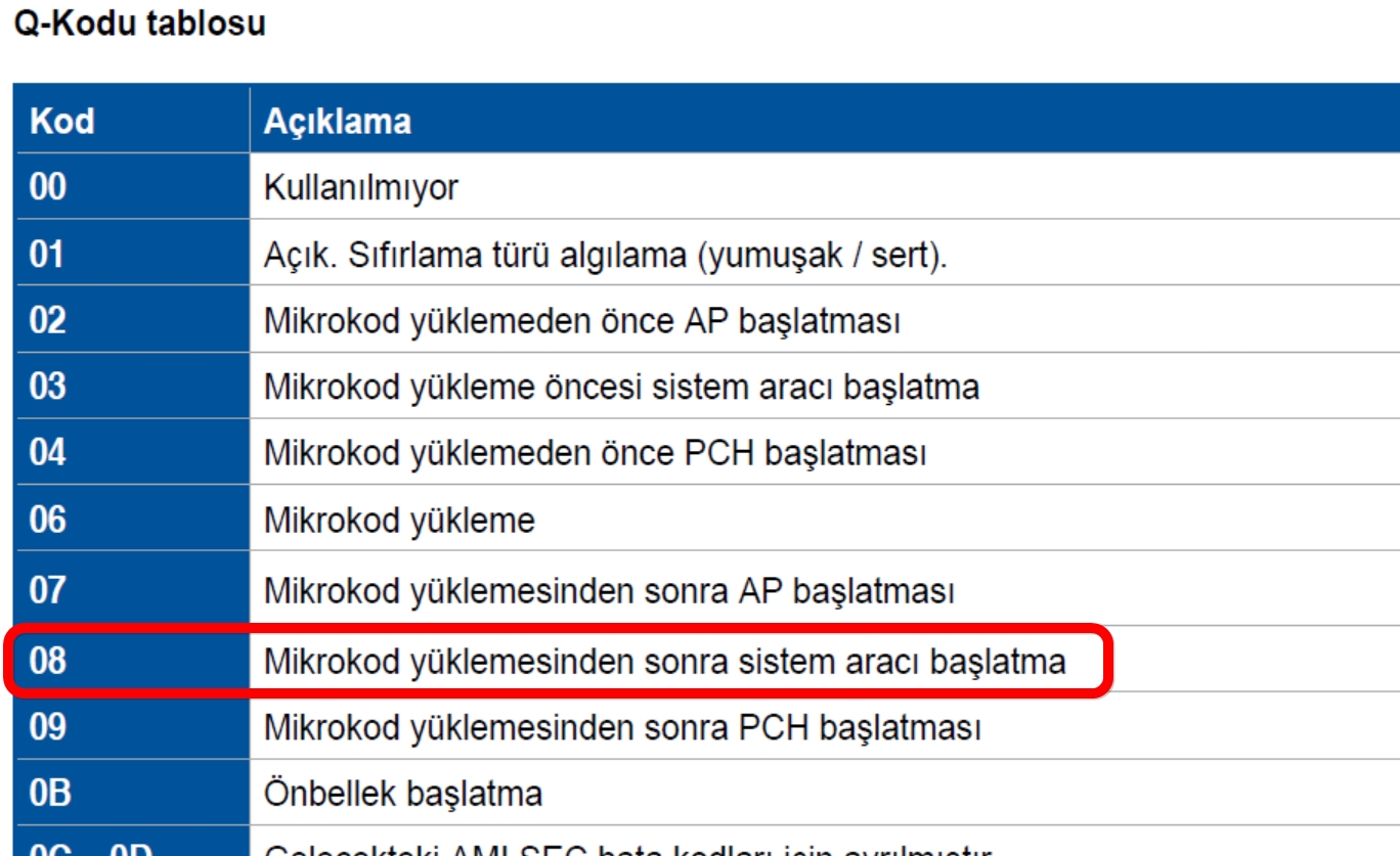

Benim gibi Q-Code 8 hatasını her gün alanlar var mı? Çok sinir bozucu oluyor. Her şeyi kapatıp bilgisayarı yeniden başlatmak zorunda kalıyorum. En sonunda gidip MSI veya Gigabyte B350 anakart alacağım. Nedir bu 8 hatasının olayı?
8 yıl
Hergün olmasada haftada 1-2 defa aldığım oluyor, çözüm olarak 2400 mhz ile çalıştıyordum. 1501 biosa dönerek 2933 mhz ile çalıştırmaya başladım, 3-4 gündür bu şekilde hatasız çalışıyor.
Bu mesajda bahsedilenler: @Vandelay
8 yıl
8 hata mı anlamadım alt resimde
8 yıl
Orijinalden alıntı: mito1172
08 vermiyor ki. Sadece 8 veriyor. Sanırım onunda tabloda açıklaması yok. Benim sistem OC nin limitlerinde iken yapıyor bunu. 3.85 ghz limit benim sistemde.
8 yıl
araştırmalarım sonucunda bu kodun agresif overclock yapan kişilerde göründüğünü tespit ettim.
voltajınız ram timingleriniz soc voltaj değeriniz nedir ?
Bu mesajda bahsedilenler: @proxima35
8 yıl
Q Code 8 işlemci hatası anlamına geliyor. OC değeri yüksek olduğunda ya da voltaj yetersiz olduğunda genellikle alınır.
İşlemciyi 4 ghz ve üstü OC yaptıysanız biosdaki core performance boost seçeneğini kapatın.
8 yıl
Rami yüksek hızda çalıştırmak istediğinizde, bilgisayar başlarken Qcode 8 ile takılı kalıyor. İşlemcide oc olmasa bile bu şekilde hata veriyor.
Corsair lpx CMK16GX4M1B3000C15*2 (hynix) ram kitini kullanan varsa, Crosshair anakart ile çalışabildiği en stabil hızları buldum. (1501 bios ve DOCP standart)
2133,2400,2800 hız değerlerinde sistem kilitlenmeden boot ediyor. Bu değerlerde ince ayar yapmanıza gerek yok. Elektriği kestim problem yaşatmıyor. 2800 mhz en ideal hız.
2666 mhz ile başlatılırsa 2133 mhz hızında çalışıyor. Arada takılmaları göze alırsanız 2933 mhz ilede sistem kendini boot ediyor. İnce ayar yapılması gerek takılmaları önlemek için.
Bu dediğim değerlerin hepsinde Windows ortamında problem yaşanmıyor. Nadir olan 2933 mhz kilitlenmesini göze alarak, 2933 mhz ile çalıştırılabilir.2933 mhz hızında kapatmak yerine uyku moduna almakda boot sırasındaki kilitlenmeyi yok edecektir :)
8 yıl
Ryzen 1600 crosshair 6 u12s sogutucu ve 2400mhz ramim var.
3.9ghz hedefim var. Bana sunu sunu yap derseniz sevinirim yapayim. Cok karisik bios.
8 yıl
08 yada 8 fark olduğunu düşünmüyorum neyse @batuhano arkadaş yazmış zaten nedenini
