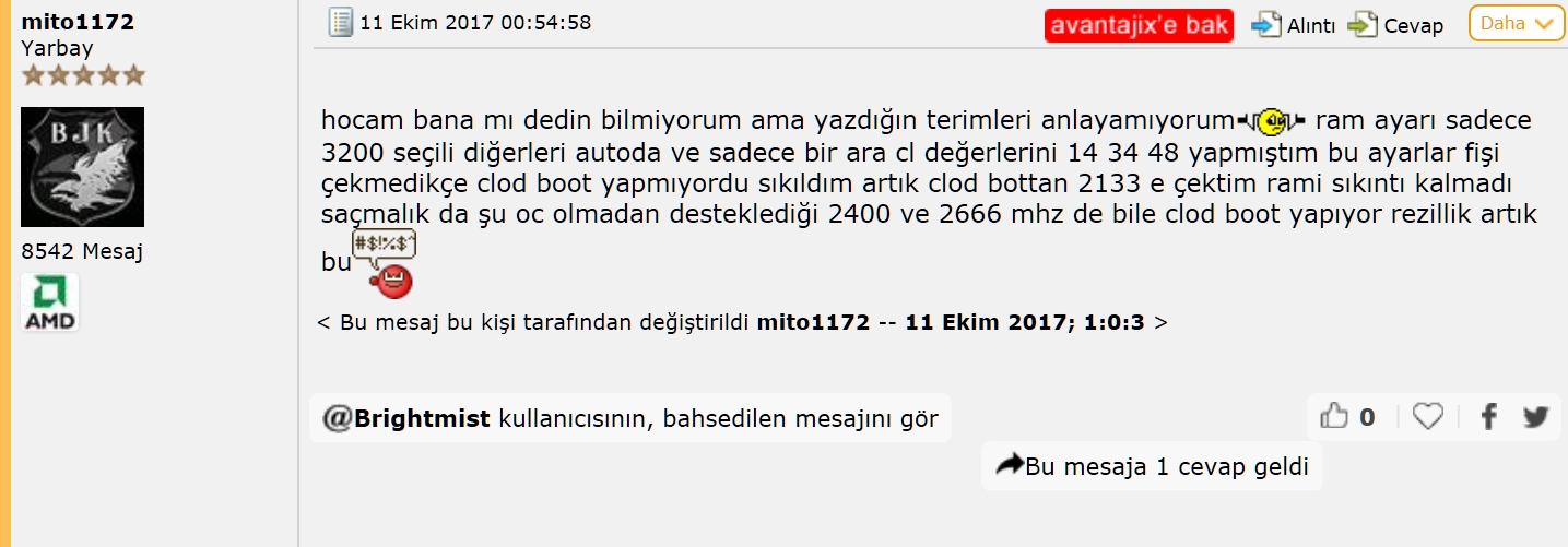

Bende cold boot sorunu yoktu. Ki kismen hala yok. 1701 bios yukledim yuklemez olaydim . 9920 ye geri dondum simdi elektrigi kestikten sonra acinca kapaniyor 3 4 saniye aciloyor ama ramler 3200 de aciliyor

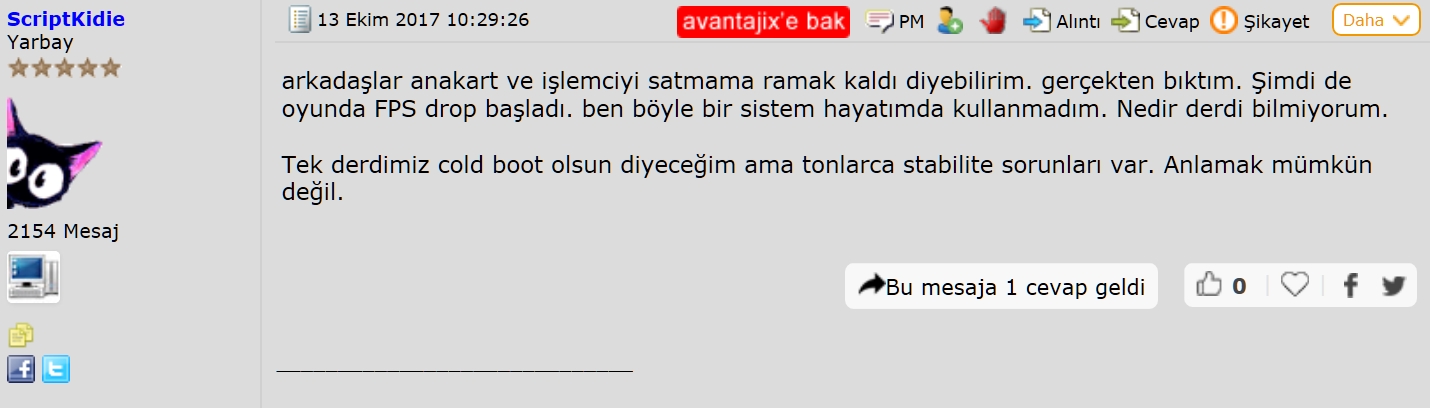

Sorunun varlığını kabul etsinler, uyumsuzluk gibi laflarda etmesinler yeter. Senin gibi iyi niteli değiller. Amd sorunları illaki çözecek, hemen olmasada yakında düzelir.
Bana diyen kişilerden biri ısrarla Samsung b-die ram almam gerektiğini, üründe problemin olmadığını, ramlerin uyumsuz olduğunu söylüyordu, inceleme videolarından haberi yokmuş gibi davranıyor arkadaş .(lafım buradakilere değil, alınmayın lütfen) "Gigabyte olsun, Asrock olsun, MSI olsun hatta yine Asus'un başka anakartları olsun, bu tarz sorunların yaşandığı pek gözüme çarpmıyor ancak Crosshair VI Hero hakkında herkesten şikayet duyuyorum. Ancak bu bahsettiğin şey bütün Crosshair'larda olmuyormuş." Bana bunu yazmış, benim arkadaşımda asus prime pro x370 var, ramleri çalıştırıcağım derken anakartın ledlerinden oldu. Ramleri değiştirdin düzelmedi, anakartı değiştir diyecekler, yine düzelmeyecek, bu seferde revizyon 2'yi bekle derler. .

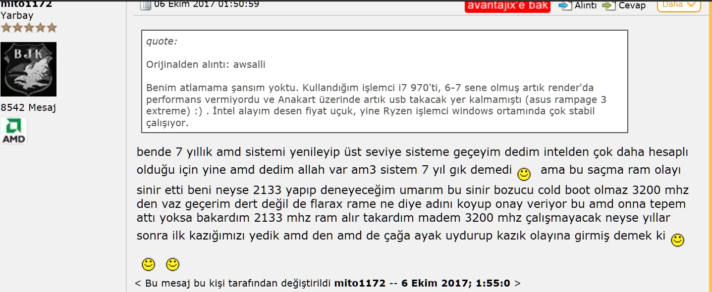

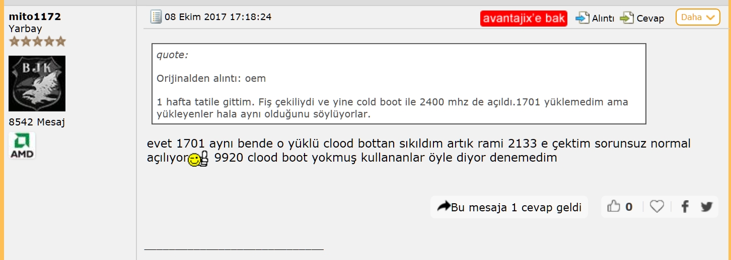

Şimdi senin söylediklerinde haklılık payı var. Doğruya doğru. Fakat, Mito da Cold Boot hakkında günde 20 tane mesaj yazmıyordu ki buraya.
Kaldı ki, Cold Boot olayı bence şu an ki Ryzen platformunun en büyük sorunudur. Haliyle bu sorundan muzdarip olan arkadaşın burada bu sorunla ilgili yazılar yazması veya bu sorundan şikayet etmesi gayet de doğaldır.
O arkadaşımızın başkasına kötü bir kelime kullanması ne kadar yanlışsa, sizin de sisteminizi satın kurtulun diye azar çeker gibi tavsiyede bulunmanız da bir o kadar yanlış. Ama bence bu sorunu birbirimize tahammül göstererek, hoşgörü ve toleransımızı yüksek tutarak aşabiliriz.

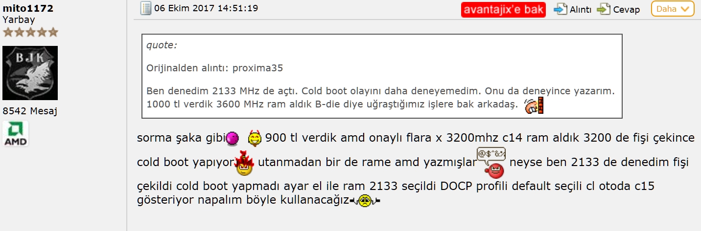

hocam kötü kelimem şudur bana sürekli ram arızalıdır yanlış takmışındır diyen birine anlayışın mı kıt dedim diğerine de cold boot sorun değil sat sistemini bizde kurtulalım sende deyince sabrım taştı sen enayiysen bu senin sorunun demişim size görede suçlu bensem eyvallah neyse ben artık gülüyorum bu 2 şahısın yazılarına. hiç üşenmedim 68 sayfayı baştan okudum bu şahsiyet daha sistemi almadan çekiniyorum sorunlu sistem galiba ve arada cold boot ne durumda deyip durmuş (YAZDIKLARINI ALTA KOYDUM RESİM OLARAK) ama benim cold boot HATADIR DÜZELTİLMESİ GEREK demem bu 2 şahısa dokunmuş artık sadece gülüyorum işin komiği dert yanan şahısı teselli bile etmişim yazık bana. siz yazmasanız bu şahsa cevap bile vermeyecektim ama baktım hala laf sokup duruyor saygısızca neymiş ben memtest yapsak ne olur yine cold boot yapıyor demişim yahu ben onu o konuda açıklamışım ne demek istediğimi gelmiş hala burada onun muhabbetini yapıyor mahalle dedikoducuları gibi bir de hazıra konuyormuşum tembelmişim bak bunu diyen kişi sana diyorum tanımadığın görmediğin kişiler hakkında ahkam kesme artık bu şahısa hakarete giriyor haddini bil artık bu işin ticaretini yapıyorsun belli ki bu beni ilgilendirmez hayırlı işlerde derim ama artık haddini aşma 15 yıllık asus ve amd kullAnan biriyim adamlar amd asus düşmanı ilan ettiler beni neyse yazdıklarım altta bu kimseyi ilgilendirmez ama yinede gören görsün 100000 defa cold boot yazmışım doğru ya gördüm de bu kadar insanın günahını alan 2 şahısa rastlamadım yazıklar olsun birde birine yardımcı olmuşum tuh bana diyorum adam dert babası olup sistemi satmış hala gelip burada benim cold boot dememe takıp bana laf sokuyor şaka gibi gerçekten pess
buyur 1000000 defa yazdığım cold boot şikayetleri.
< Resime gitmek için tıklayın > < Resime gitmek için tıklayın > < Resime gitmek için tıklayın >
< Resime gitmek için tıklayın > < Resime gitmek için tıklayın > < Resime gitmek için tıklayın > < Resime gitmek için tıklayın > < Resime gitmek için tıklayın > < Resime gitmek için tıklayın > < Resime gitmek için tıklayın > < Resime gitmek için tıklayın > < Resime gitmek için tıklayın >
ŞAHISIN YAZILARI TAKTİR SİZİN
