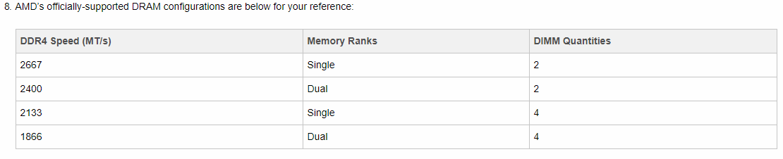

Yukarıda AMD'nin Ryzen için verdiği resmi bellek desteği var. Diyor ki belleğin single rank ise yani tek taraflı ise çift slotta 2666 MHz garanti. Sen bunu çalıştıramıyorsan, hata ya sendedir ya da elinde arızalı bir ürün vardır garantiye göndermen gerekir.
