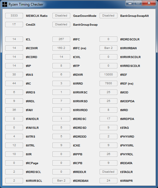

Crosshair üstünde bunlar rahat 3333C14, 3466C14 yapıyor
Aşağıdaki The Stilt'in en hızlı timinglerini deneyin 1.35-1.4V aralığında
ProCDT 53.3 veya 60 Ohm'la

Crosshair BIOS'a ASUS ekledi zaten The Stilt'in timinglerini de başka anakartlarda da sorunsuz çalışıyorlar, ben Taichi'de kullanıyorum mesela

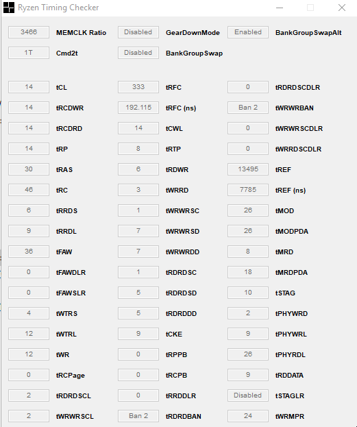

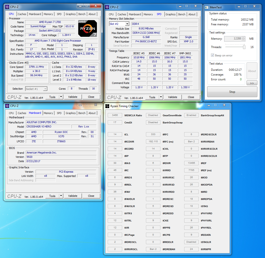

Trident Z 3600C16 kitle Taichi üzerinde şu 3466C14 timingleri kullanıyorum ben, tavsiye ederim:
ProCDT 60 Ohm
DRAM/DRAM boot voltage: 1.41
Voltaj 1.35'e kadar inebilir muhtemelen de çok detaylı test etmekle uğraşmadım açıkçası, günlük kullanımda(oyun vs.) sorunsuz çalışıyor

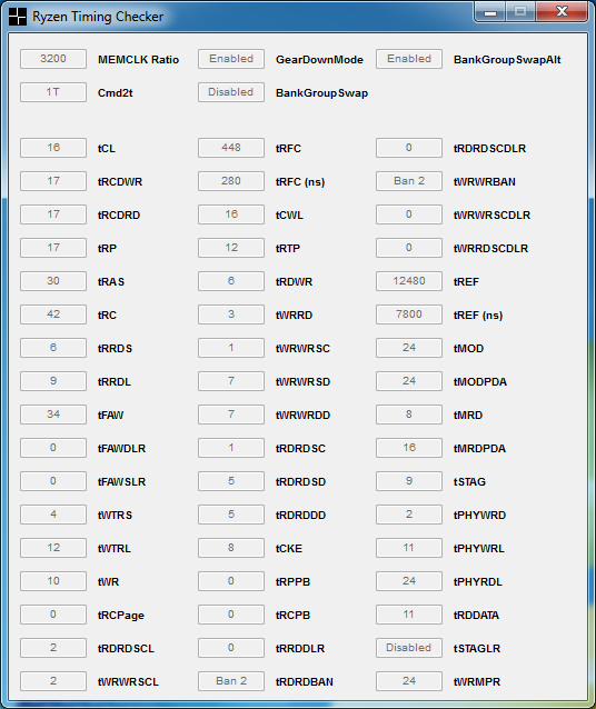

Hynix 3200 kitlerini 3200'de çalıştırmakta sıkıntı yaşayanlar için de The Stilt'in şu timinglerini bırakıyım (3200C16 olan kitlerin çoğu Hynix)
- ProcODT 60 Ohms
- DRAM Voltage / DRAM Boot Voltage 1.340V
- VDDCR_SOC 1.025V

Bu arada yukarıda bıraktığım The Stilt timinglerinin hepsi 1 DPC, SR kitler içindir. Yani nedir, 2x4 ve 2x8 RAM kitleri içindir. 4x8, 2x16 veya daha yüksek kapasiteli kitlerde işler değişecektir.
