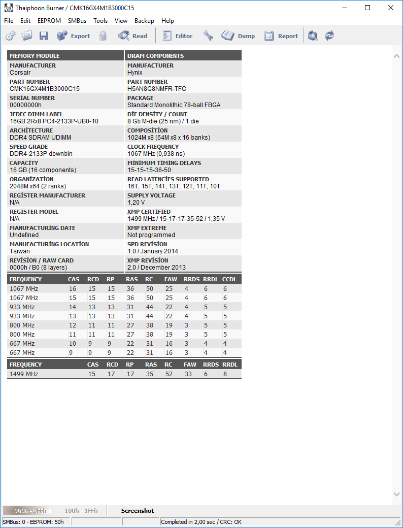

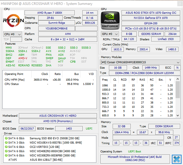

Bende Crosshair kullanıcısıyım. Corsair Lpx 3000 mhz 32 gb ram mevcut. Bellekleri 2933'de çalıştırırsam,(xmp ile) sistem bazen kendini açamıyor. Od hatası verip kalıyor. 2133'de kullanırsam hiçbir problem yok.Bazende sistem kendini 2 kerede açabiliyor. Rami yüksek hızda kullanmanın büyük bir farkı olur mu? Kullanmak için ellemi ayarlamak gerekiyor.
Windows ortamında, yükte 12-13 saat render aldığı oluyor,(işlemci tam yükte ve ortalama 22-23 gb ram kullanımı var) açıkken hiçbir problem yaşatmıyor.Bilgisayar hangi ram hızıyla açılırsa açılsın, Windows ortamında sıkıntı mevcut değil.Son bios güncellemesi yapıldı.

samsung b die ram bulmaya çalışın bence o zaman daha rahat edersiniz.

evet ram samsung cipli olunca daha sorunsuz çalışıyor.

Biosa gelince, 1401 Beta biosu yükleyin. Bu bios daha stabil ve ramler konusunda daha iyi. Ayrıca fan sorunu da yoktu.
Ayrıca Asus C6H'a RAM alacaklar mutlaka RAM çipinin Samsung olmasına dikkat etsinler. Samsung B Die ramler Ryzenlerle daha sorunsuz ve stabil çalışmaktadır.

Amanınnn çok fena şeyler oluyor.... BIOS'u yükledim ve XMP(DOCP) profili seçtim ki ne göreyim doğrudan 3600MHZ'e attı rami. Allah Allah dedim bir deneyeyim, ek voltaj (Default 1.35v'da) ve hiçbir ayar yapmadan direkt çalıştı 3600MHZ'de...
Şuan gözlerime inanamadığım için stabilite testi başlattım bakalım ne olacak
