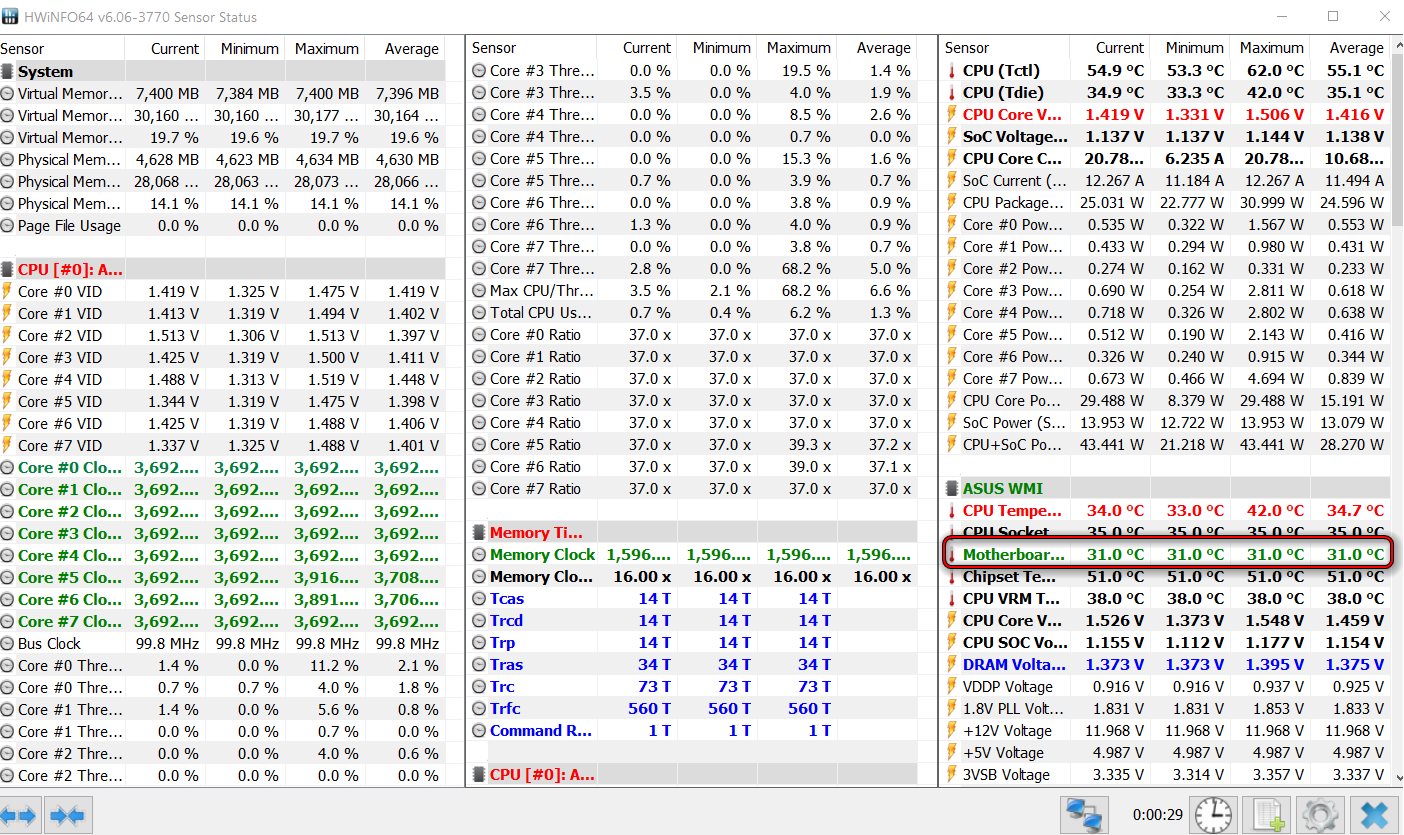

al 4 saattir oyundayım oda 31 derece kart da aynı
