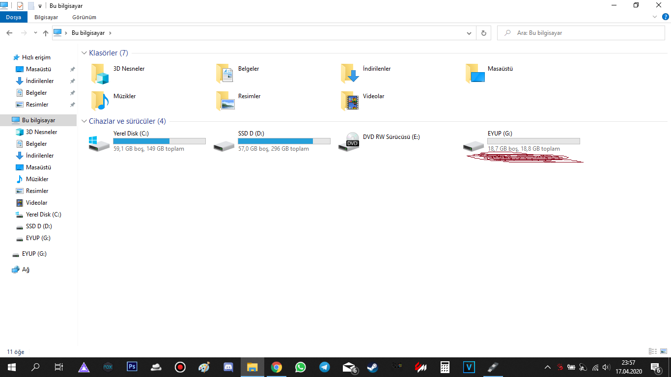

Yeni bir usb bellek siparişi verdim. Bazen linux dağıtımlarından bir işletim sistemine ihtiyacım olabiliyor. 32GBlık belleği 5GB live linux için, 7GB persistence için ext3 olacak ve geriye kalan kısmı NTFS yapıp Windows'ta dosya atma kopyalama vb için kullanmak istiyorum. Önce rufus ile persistence ve live linux'u yazdırsam sonra da windows Disk Yönetiminden veya GParted üzerinden live linux'a ayrılan kısımdan NTFS alan oluştursam Linux boot ederken sorun olur mu? Yani kafamda kurduğum bu senaryo başarılı olur mu?
(Merak eden varsa usb bellek şu Bu belleği tercih etme sebebim araştırmalarım üzerine 4K Write Speed'inin dandik usb belleklere göre yüksek olması. Bildiğiniz üzere linux'ta apt-get ile program kurarken çok küçük parçalı dosyalar indirilip diske yazılıyor.)
ÇÖZÜM>> Daha kolayı var mıdır bilmiyorum ama şu şekilde başarıya ulaştım:
Öncelikle Rufus ile Kali linux .iso dosyasını usb belleğe persistence özelliği kapalı şekilde yazdırdım.
Sonra Windows'ta Mini Tool Partition Wizard programı ile "move/resize" özelliğini kullanarak 5gb bir alan oluşturdum.
Daha sonra kalan kısımdan persistence özelliği için 7GB ext4 dosya sistemli alan oluşturdum. Ve en son kalan kısmın hepsini Windows için NTFS olarak oluşturdum. Nihayetinde elimizde 3 bölüm oldu: İlki kali sistem dosyaları(iso) için 5GBlik alan ikincisi persistence için 7GB(isteğe bağlı az veya çok yapılabilir) alan ve son olarak kalan kısmın hepsi Windows'a dosya atıp alırken flaş bellek olarak kullanmak için NTFS alan.
Sonra bilgisayarı kapatıp boot menüsünden usbyi seçip Kali'yi persistence olarak başlattım ve 5. adımdan itibaren şunları yaptım
Esasında yukarıdaki rehberden yararlandım çoğunlukla ama orada farklı programla(unetbootin) yapmışlar ben Rufus tercih ettim. Ve ek olarak bu yöntemle Kali'nin 5GB olan fat32 bölümünü gizledim. 7GB olanı gizlemeye gerek yoktu çünkü zaten ext4 olduğu için windows görmüyor. En son elimde oluşan görüntü şu şekildeydi ve tam olarak istediğim oldu:
Dikkat ederseniz 32lik usb bellek 18 küsür görünüyor. Yani tam istediğim oldu Linux'la alakalı her şeyi Windows'ta gizledim aynı zamanda istediğim gibi Linux'u usb'den çalıştırıyorum ve kalan alanı flaş bellek olarak kullanıyorum.
