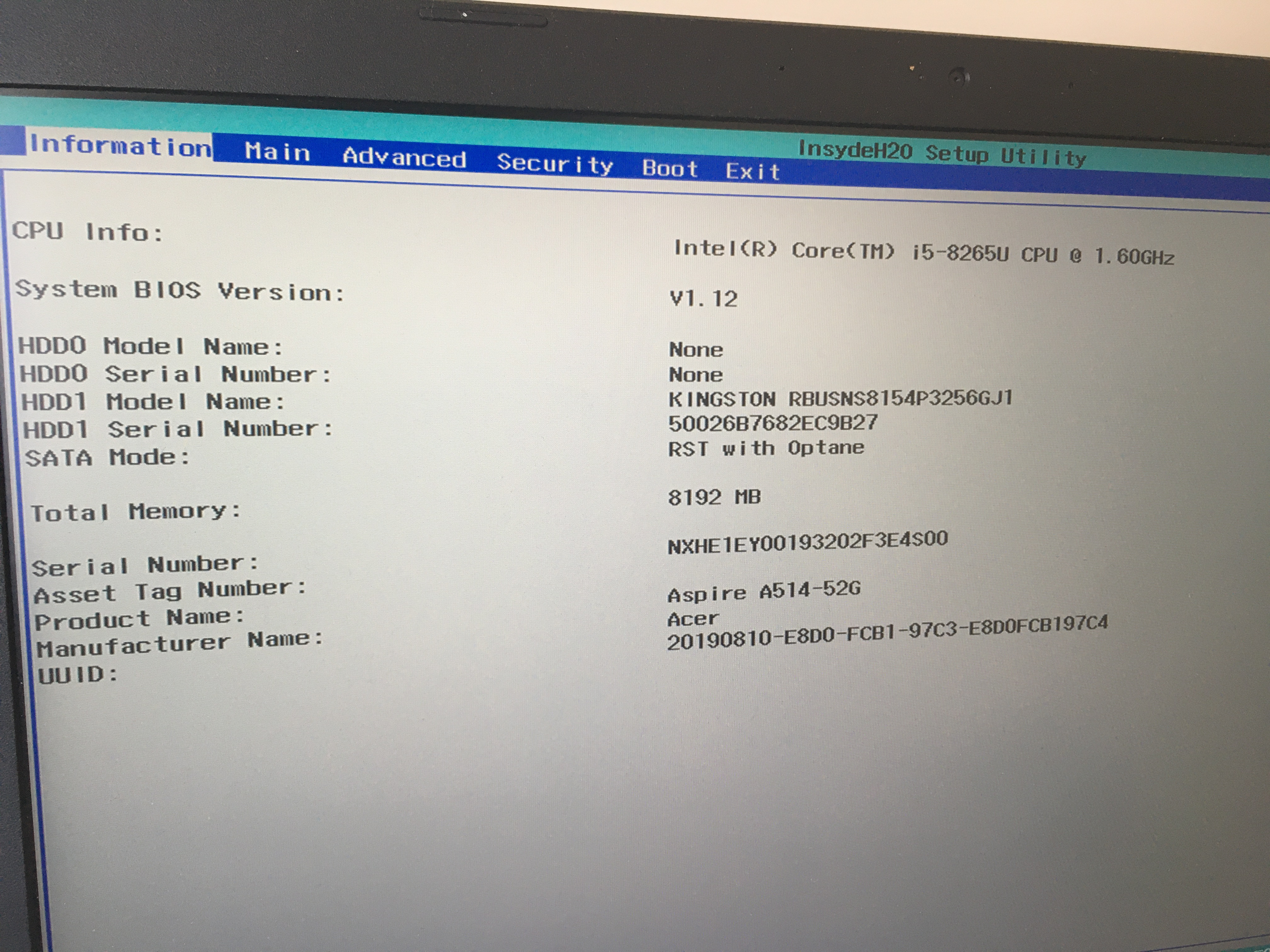

Merhabalar,
Acer A514-52G model laptopumda bir saat evvel Windows Update ile BIOS güncellemesi gerçekleşti, InsydeH2O’nun BIOS yazılımı 1.12 sürümüne güncellendi ve bu güncelleme esnasında herhangi yanlış bir şey de yapmadım, her şeyi otomatik yaptı fakat restart atıldığında EFI Shell - startup.nsh hatası alıyorum, Windows 10 boot olmuyor. Bu ekrana ‘exit’ komutunu girip Boot Manager’a ulaştığımda ise boot edilebilecek sadece UEFI SHELL gözüküyor, ikinci bir boot unsuru yok Windows falan hiç gözükmüyor ortalıkta. Nitekim F2 ile esas BIOS menüsüne girdiğimde de karşıma çıkan manzara aynı şekilde. BIOS’ta “Load Setup Defaults” yapınca da hiçbir şey değişmiyor. :(
SSD problemsiz okunuyor gibi ama Windows’a dair hiçbir şey gözükmüyor, adeta bir anda kayboldu koca sistem. Elim kırılaydı da o Windows Update’i yapmayaydım modundayım, gül gibi çalışan bilgisayar iki dakikada patates oldu ya inanılır gibi değil. Yardımınıza muhtacım, umarım bana bir çözüm sağlayabilirsiniz. Şimdiden teşekkürler...
Not: Durumu tarif eden ilgili görseller ekte yer alıyor.

ikinci resimde boot mode yazan ekrandaki uefı yı mbr yap düzelir
Çözüm öneriniz için teşekkürler hocam, tavsiye edilen başka bir yöntemi deneyerek sorunu çözdüm. Benzer bir durumu yaşayan arkadaşlara rehberlik etmesi açısından buraya da not düşmek istedim.
Bilgisayarı açtıktan sonra karşıma çıkan EFI Shell ekranında komut satırına sırayla şu komutları girdim:
fs0:
cd efi
cd boot
bootx64
Not: Her bir komutu girdikten sonra enter'a basıp bir alt satırdaki komutu girdim, son komutu da girdikten sonra Windows tekrar normal şekilde boot oldu, BIOS tekrar Windows'u görmeye başladı ve sorun tamamen çözüldü.
Not2: İlk satırdaki kodu girerken klavyede ":" (iki nokta) işaretini yapmak mümkün değildi, Shift+Ş yaparak o işareti yazabildim.
Not3: Yukarıda belirttiğim komutlar sonuç vermiyorsa, alternatif olarak şu komutlar da önerilmiş, yine yukarıdan aşağıya sırayla:
fs0:
cd efi
cd microsoft
cd boot
bootmgfw
(ya da bootx64)
