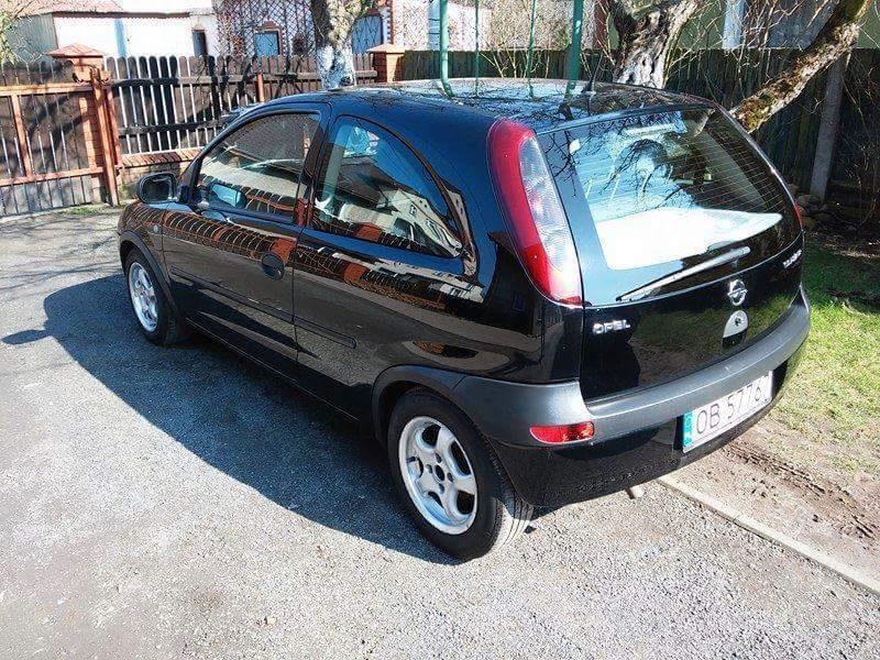

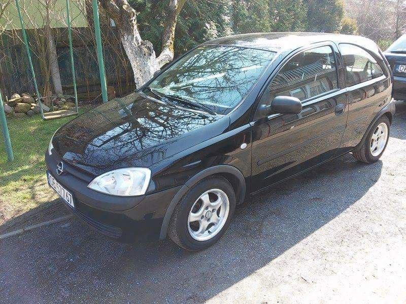

Merhaba,
Araniza 2001 Corsa 1.2 ile mudeahil olmus bulunuyorum.
180.000 km de,merkezi kilit yok (cok lanet durum tek tek kapi kilitlemek tek kapi dahi olsa) ,klima var,ekstra olarak xenon ve celik jant var.Turkiye fiyatiyla yaklasik 5 bin lira olmasi lazim.Polonyada yasiyorum.Sehir ici ev is arasi kullanmak icin aldim pek bir beklentim yok o yuzden.Dun soyle bir yokladim anayolda 100 kmh suratte 3 bin devir bandindaydi bu da uzun yolda epey yakit sarfiyati demek onun disinda sehir ici ara hizlanmalar gayet iyi,yol tutusu ve manevra kabiliyeti yuksek,suspansiyonlar cok sert bozuk yolda herseyi hissetiriyor.
Yalitim ortalama denilir muzik sistemi kotu,vites gecisleri yumusak,koltuklar sert ve rahatsiz,arac ufak park sorunu yok fakat interior baya genis ve rahat bu da ilginc bir ozelligi sanirim.
Herkese kazasis surusler
