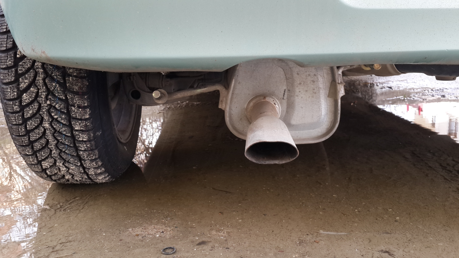

Herkese selamlar,
İki hafta önce ilk aracımı aldım, 2001 model Corsa 1.4 Comfort tek kapı 109 Bin km'de LPG'li. LPG Mart 2013'te takılmış. Araç güneş yanığından komple boyalı, hasar kaydı yok, kaportada işlem yok.
Aracın aldığım adam arabaya baya bir masraf yapmış, sorun çıkaran tüm parçaları orijinalleriyle değiştirmiş. Kronik direksiyon problemi bunda da varmış, halletmiş. Şu an sıkıntısız çalışıyor çok şükür.
Sadece egzoz borusunu OEM parça ile değiştirmiş. Şu ana kadar kullanırken herhangi bir ses gelmiyordu ancak dün özellikle tümseklerden geçtikten sonra arka taraftan tıkırtılar gelmeye başladı. Kontrol ettiğimde egzoz çıkışının baya aşağıya indiğini gördüm, borunun yan taraflarındaki kanca benzeri uzantılar görünmeye başlamış. Egzoz borusunu hafifçe kaldırıp bıraktığımda da benzer tıkırtı sesi geldi. Sorun ne olabilir, bu kancaları tutan kelepçe tarzı bir şey vardı da koptu mu acaba? İlk arabam olduğu için pek fikrim yok konuyla ilgili, Ankara'da bu problemi halledebilecek düzgün egzozcu kim vardır? Cevap ve yardımlarınız için çok teşekkürler.
