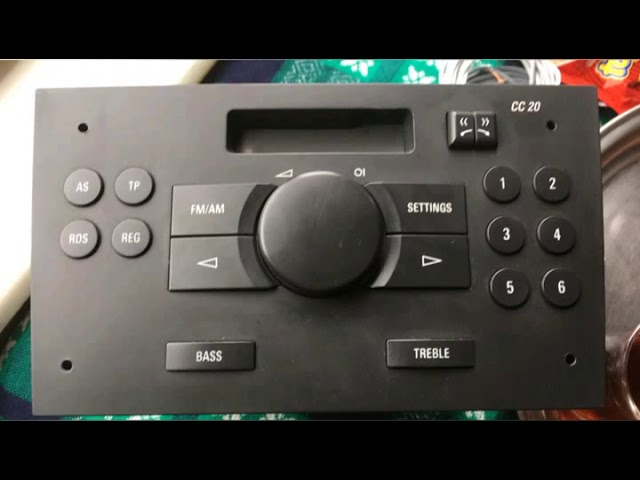

corsa c için orjinal kaset çalar satan arkadaşlar varsa bana ulaşabilir mi bu koyu gri olan versiyon bozuk olsa da olur

Siyah versiyon var hocam
