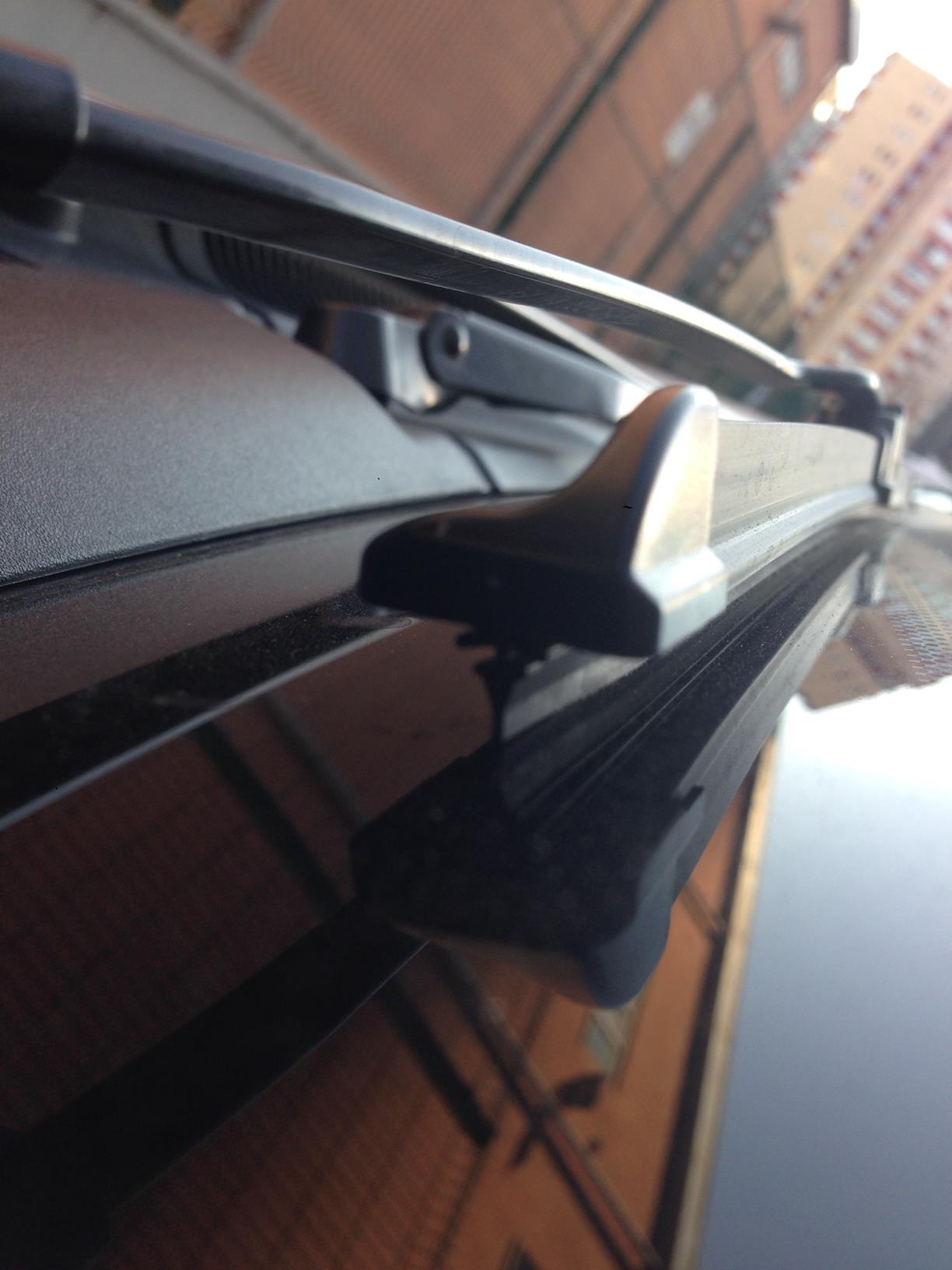

Silecek durumu aşağıdaki resimdeki gibidir, sürücü tarafının soludur. cama duruşu nasıl sizce ? az mı çok mu baskı uyguluyor ? titreyerek hreket ediyor. sağ tarafı bu kısıma göre nispeten daha iyi. sizdekiler nasıldır? yardımcı olabilirseniz sevinirim. cam temiz. silecek suyu iyi. frezelerle ilgili olabilir mi ? önce eğim konusunda denemek istiyorum. içe doğru mu dışa doğru mu eğmem mantıklı olur ?
Fotoğrafla zor anlamak ama titreme yapıyorsa ve sileceğin basma gücüyle oynamışsan bence eski haline getir benim dediğimi denedinmi ?

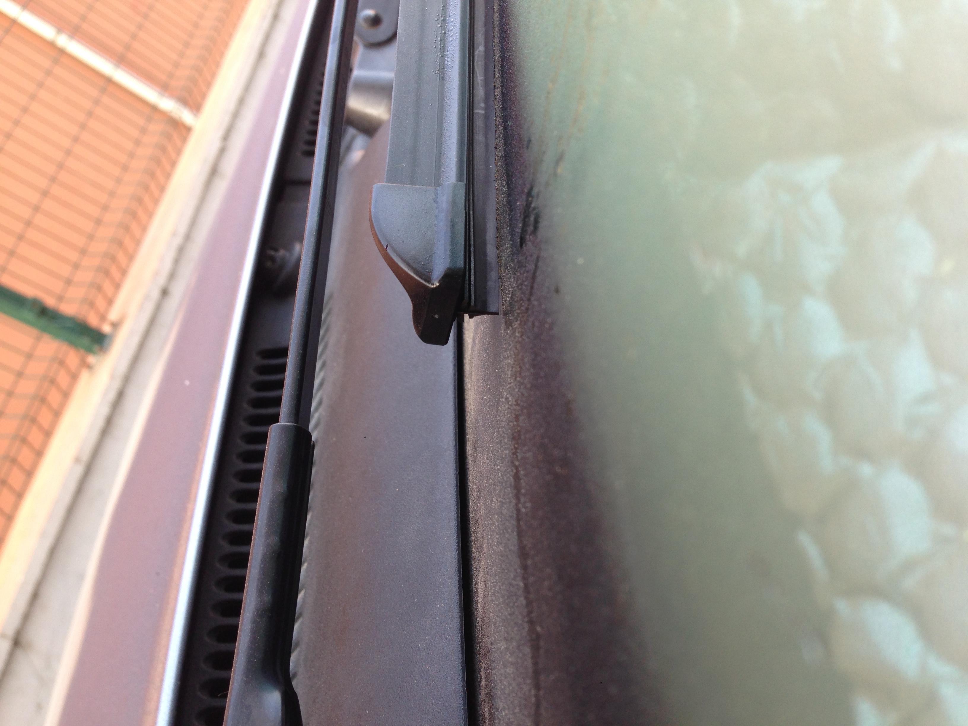

Merhaba arkadaşlar,
oto elektrikçisine gittim haftasonu. Silecekler ortada kaldı yağmur yağarken. problem oldu.
Frezeler paslanmış. Çıkardı temizledi yağladı geri taktı. yağ gibi çalışıyor şu anda maşallah. :)
dikkat ettim, ön cam ızgaralarının hemen altında bu frezeler kolu ve yağmur suyunu direk alıyor maalesef. paslanması kaçınılmaz. corsalarda ve hyundai markalarda bu şekildeymiş. arada sırada , dışarıdan göründüğü için spreylerle yağlamanızı tavsiye ederim. silecek çalışması düzelip titreme de gitmiş oldu.
Yalnız bir şey sormak istiyorum, ön cam plastik ızgarası daha önce paylaştığım resimdeki gibi camı tam öpmüyor. :) yani biraz boşluklu kalmış. biraz uğraştım ama oturtamadım. püf noktası var mıdır ? akşama resim paylaşacağım yine.

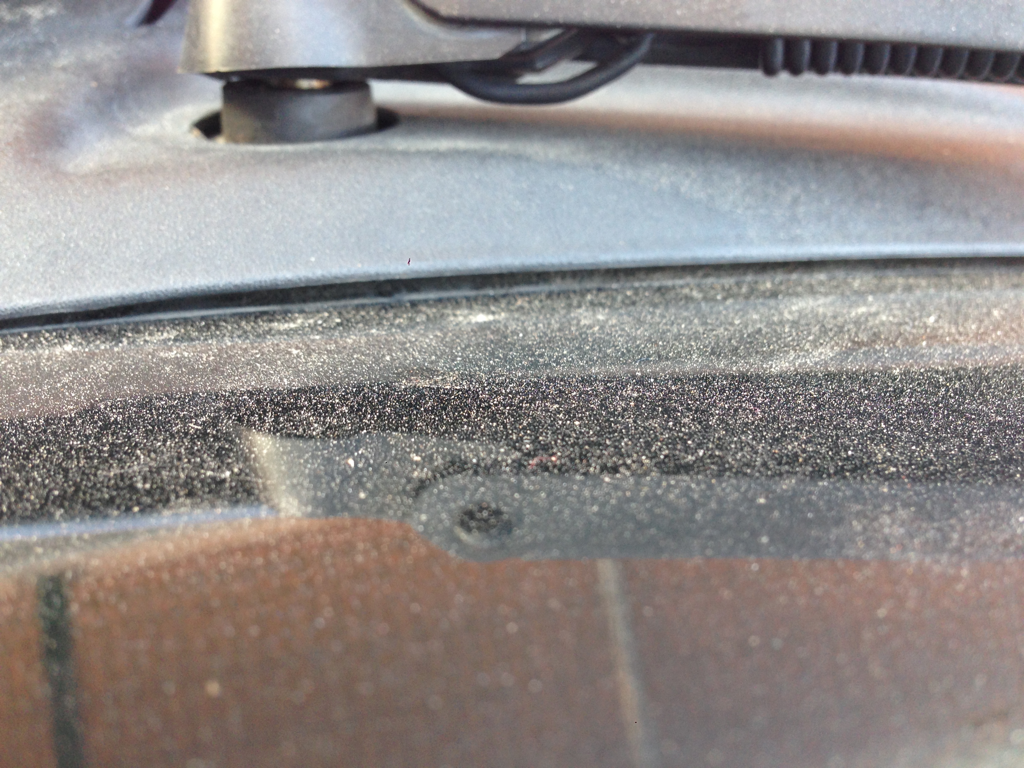

Eski foto silecekti ama cam ve ızgaranın birleştiği yer de gözüküyor. yine ekledim şimdi. kırmızı ile çizdim. ızgara kapağını tam oturtamadım sanırım. püfnoktası var ise paylaşırsanız sevinirim. şu anda cam ile ızgara arasında hafif boşluk var. akşam son resimi paylaşırım yine. aşağıdaki resimdeki gibi durmuyor yani. :)

Merhaba Kardeş,
Izgara cama tam oturmayacak derken, şimdiki resim son hali. Cam ile plastik ızgaranın birleşim yerinde hafif boşluk var. ama sağ taraf sökülmediği için daha yakın temaslı duruyor. resimdeki sol taraf ızgarası olup silecekler için çıkarıldı ama sağ taraf kadar iyi oturmamış duruyor gibi geldi.
Cama birleşim yerinden su çok rahat içeriye doğru akar ve silecek kolunun üzerine düşer sürekli diye düşünüyorum. pas da bundan dolayı olabilir.
Cam ile bu ızgara arasından suyun geçmemesi gibi durum olmaz mı acaba. su her şekilde bu ızgaralardan ve cama birleşim kenarından girer mi ?
bahsettiğim yeri kırmızı oklarla resimde belirttim.

son halinin resimlerinden ekledim aşağıdaki gibi. bu boşluk normal midir ? sizlerin araçlarında da var mıdır ?

Benim araçta böyle bir boşluk dikkatimi çekmedi.

Bugün kontrol ettim, seninki gibi hafif açıkmış (Ayrıca takla atan yer o değil, onun altındaki parçaymış, eski mesajımı dikkate alma).
