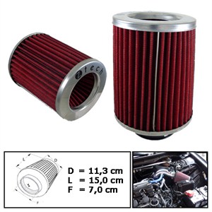

Araştırmalarım sonucu bitakım bilgilere sahip oldum marka konusunda... yalnız hava filtresini gm ufi bakım periyotlarında kullanılan hava filtrelerinden taktırmak istemiyorum, motordan biraz da olsa gaza bastıgımda ses almak istiyorum, bunun için aracıma uyumlu verebileceginiz markalar nelerdir makul fiyatlı olması tercihimdir...
11 yıl
Bide açık hava filtresini kit halinde mi almak zorundayım yoksa tek filtre alsam yeterli midir?
11 yıl
Bu filtre benim aracıma uygun mudur? opel corsa 2011 model 1.4 benzinli ... resimdeki filtreyi tek olarak aldıgımda aracıma takılır mı yoksa ek boru falan mı gerekiyor?
