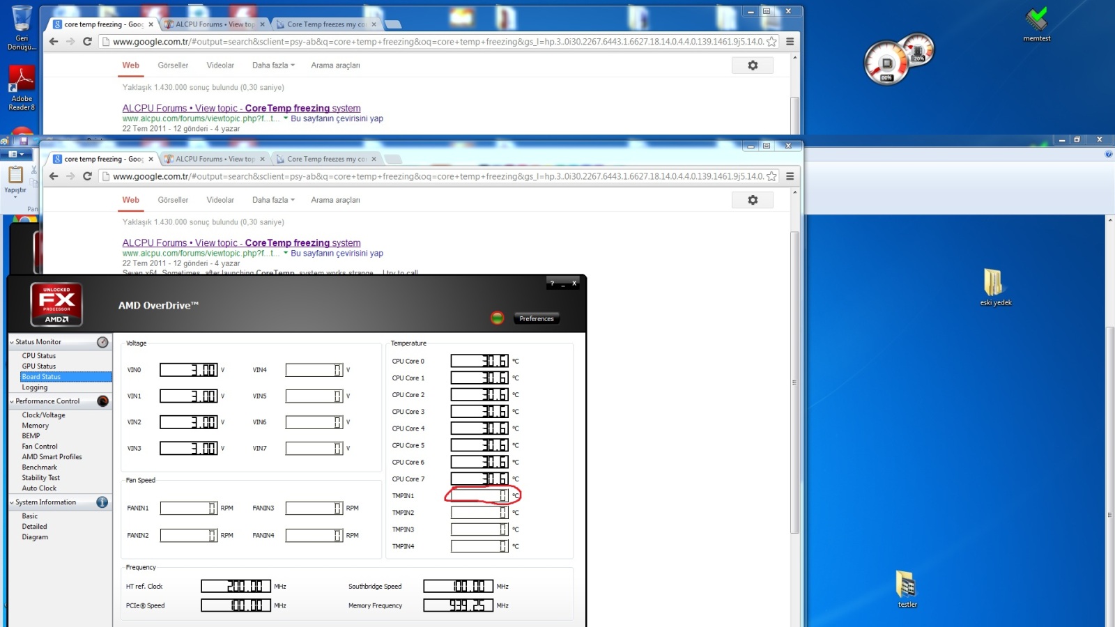

Fx8150 + 990xa-ud3 + 2*4GB corsair vengeance cl9 bellekli sistemde core temp adlı programı açarken belli bir olasılıkla sistem kitleniyor ve reset atmam gerekiyor. Düşük bir olasılıkla da kitlenmiyor ama sadece sıfırıncı çekirdeğin sıcaklığını veriyor. Tüm çekirdeklerin sadece frekansını veriyor.
Ayrıca amd-overdrive programında "board" menüsünde TMPIN1 sıcaklığı bir gözüküyor bir gözükmüyor. Saniyede bir kaybolup geri geliyor. Sizce sorun ne olabilir?
Sıcaklık okuması var iken:
İki saniye sonra sıcaklık okuması kayboluyor(dikkat ederseniz çekirdeklerden yarısının voltajını da okuyamıyor)
sonra gene geri geliyor. Sıcaklık okumasını tutturacak şekilde coretemp programını açabilirsem kitlenmiyor. Kapalıya denk gelirse sistem kitleniyor.
Not: modül başına 4 çekirdek kapatırsam coretemp daha az olasılıkla kitliyor sistemi ama gene sadece sıfırıncı çekirdeğin sıcaklığını veriyor.
