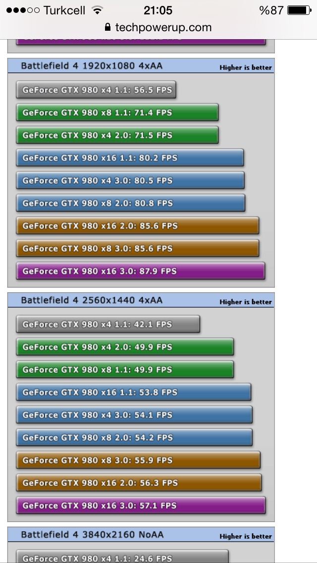

Tekrardan merhabalar. Bilgisayar çalıştı arkadaşlar. Ama garip bir sorun var. Ekran kartını X16 slotuna takmama rağmen x8 olarak gördü. Sonra çıkardım, tekrar taktım, x1 olarak gördü. BF4 de test yaptım. 68 fps çıktı ultra ayarlarda. Normalde 130 fps çıkıyor. Nedir bu garip sorunun çözümü?

4 tane giriş var. 1 tanesi X16, 1 tanesi x8 ve 2 tanesi x1. Şu anda x8e takılı çalışıyor. Ama tabi ki performans kaybı var. Neden çalışmıyor acaba?

x8 bile olsa performans kaybi o kadar olamaz baska bir problem vardir.

Hocam benimki GTX 970. Şu anda x8 slotuna takılı ve 95 FPS alıyorum. Normalde CS GO Ultra ayarlarda 300 FPS sabitken şu anda 270 oldu.

Hocam üstte dediğim gibi ilk zaten oraya taktım. X8 olarak gördü. Allah allah ne iş dedim. Tekrar taktım, bu sefer x1 olarak gördü. Birkaç defa daha denedim, x1 olarak kaldı. Sonra x8 slotuna taktım, orada sorun yok, x8 olarak çalışıyor. Ama performans kaybı var. BF 4 de 50 FPS düşüş var.
