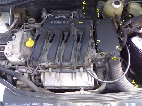

benim filtreye ulasmak için gri kapağı ve 7 adte vidayı sökmek gerekiyor.resimdeki aç benim değildir.

Orjinalden alıntı: ramsay
EN.ES kendi yaptığım şekilde anlatmaya çalıştım umarım işine yarar..
1. numaradaki plastik kelepçeyi çıkarıp düşürüp kaybetmeyecek şekilde muhafaza ediyoruz..
2. nolu bölge yani aracın sol farının arkasında kalan hava giriş hortumunu yarım/bir cm arası sola çevirip çekerek çıkartıyoruz..(basit bir işlem ,geçme olduğundan kolay çıkıyor.)
3. şimdi çıkardığımız hortumun ucu ile resimde daire şeklinde işaretlenmiş kutuyu beraberce 15-20 cm havaya kaldırıp çekerek resimde 3 numara olarak işaretlenmiş yerden ayrılmasını sağlıyoruz.(burasıda geçme,yine kolayca çıkıyor.geri takarkende iyi oturduğundan emin olmak lazım.)motordan ayırdığımız bu parçayıda ayrı bir yere koyup diğer adıma geçiyoruz.
4. numara ile gösterilen yerdeki 2 adet "yıldız alyan" vidayı söküyoruz (burada sadece iki vida var alt kısmı geçme ,vidaları söktükten sonra ayırıp hafifçe yukarı kaldırarak filtre ile beraber ayrılan parçayı çıkartıyoruz ve hava fitremize ulaşıyoruz.takarkende önce alt geçme kısmını yerleştiriyoruz..(burayıda iyi oturtmak lazım çalışma bölgesi biraz dar olduğunda ilk seferde oturmayabiliyor..)

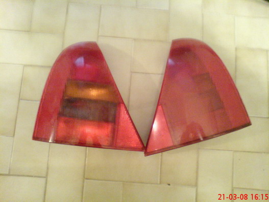

arkadaslar önceki gunlerde stop lambalarimi söküp temizlediğimden bahsetmiştim,bilgisardaki arızadan dolayı resimleri ancak yükleyebildim.
sağdaki lamba eski hali içinde hatrı sayılır bir toz birikimi olmuş temizlemeden once bu nekadar mat ışık belli olmuyor diye dert yanıyordum.yıkandıktan sonra daha canlı bir ışık vermeye başladı.

17 yıl
arka stopların sökümü çok çok basit..her bir stop lambası sadece 1 adet vida ile sabitlenmiş..
her hangi bir alette gerekmiyor sökmek için..bagaj içerisinden stopların arkasına baktığınızda rahatlıkla el ile sökülebilen vida görülebilir..vida söküldükten sonra stobu araçtan kablosunun müsade ettiği ölçüde ayırıp elektrik bağlantı soketini çıkarmak yeterli..kolay gelsin..
