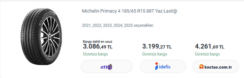

O ebatta Michelin'de Primacy 4 var. Gooyear'da ise EGP var. EGP bence Primacy'lerden çok daha iyi bir lastik, en azından performans konusunda bence Primacy'ler EGP'nin yanına yaklaşamaz. Primacy serisi tamamen konfor odaklı bir seri iken EGP performas ile konforun, performans lehine harmanlandığı bir seri.
Söylendiği gibi Goodyear' da Eagle Sport'tan uzak durum. Benzer isimli Eagle F1 Asymetric serisi performans modelidir, ancak Eagle Sport tamamen Petlas mantığında üretilmiş, ancal ve ancak Vapur İskelesinde tampon olabilecek bir lastiktir. Eagle F1 Asymetric ise Michelin Pilot Sport, Continental SportContact serisine denk bir seri olsa da o ebatta sanıyorum bulunmaz.
Kısacası bence Goodyear EGP alın. Haa ama unutmayın ki EGP performans ve konforu yanında karakteristik olarak hızlı biten ve nisbeten narin bir lastiktir. Şayet araç dağda, bayırda, mezrada sık kullanılıyorsa eğer ben Birdgestone Turanza T005 öneririm. EGP kadar olmasa da gayet yakın bir performans sunarken dayanıklı yapısıyla adeta savaşa bile gidilir. Tabi bu meziyetler biraz sertlik olarak geri dönse de eski Er300 serisi gibi kayadan imal edilmiş değildir, kabul edilebilir bir sertliktedir.

EGP veya EGP2'yi alın geçin bence. Hem 1000 TL daha uygun hem de daha performanslı.
