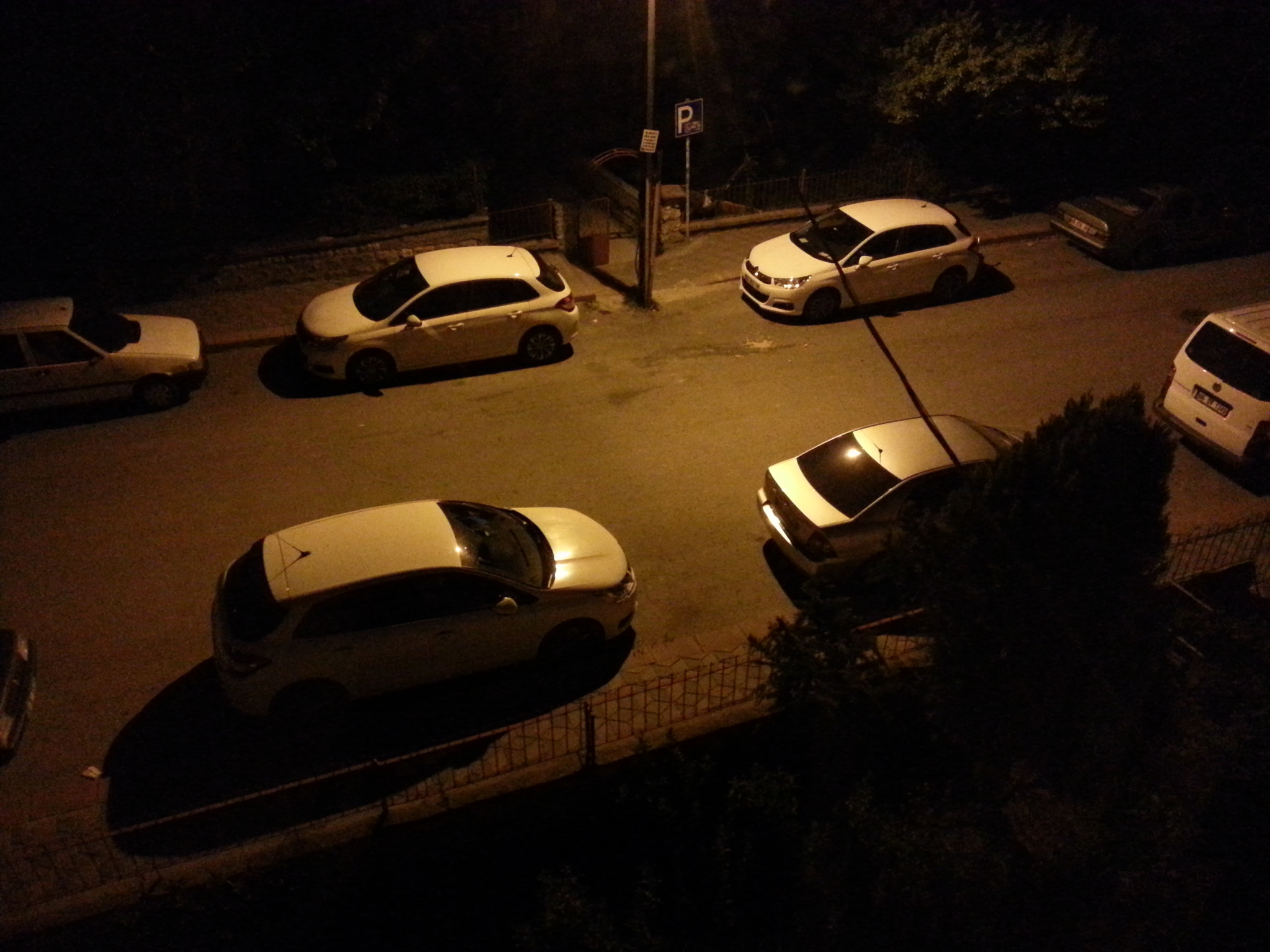

Citroen c4 filomuz.
Tek takılan benimki.
