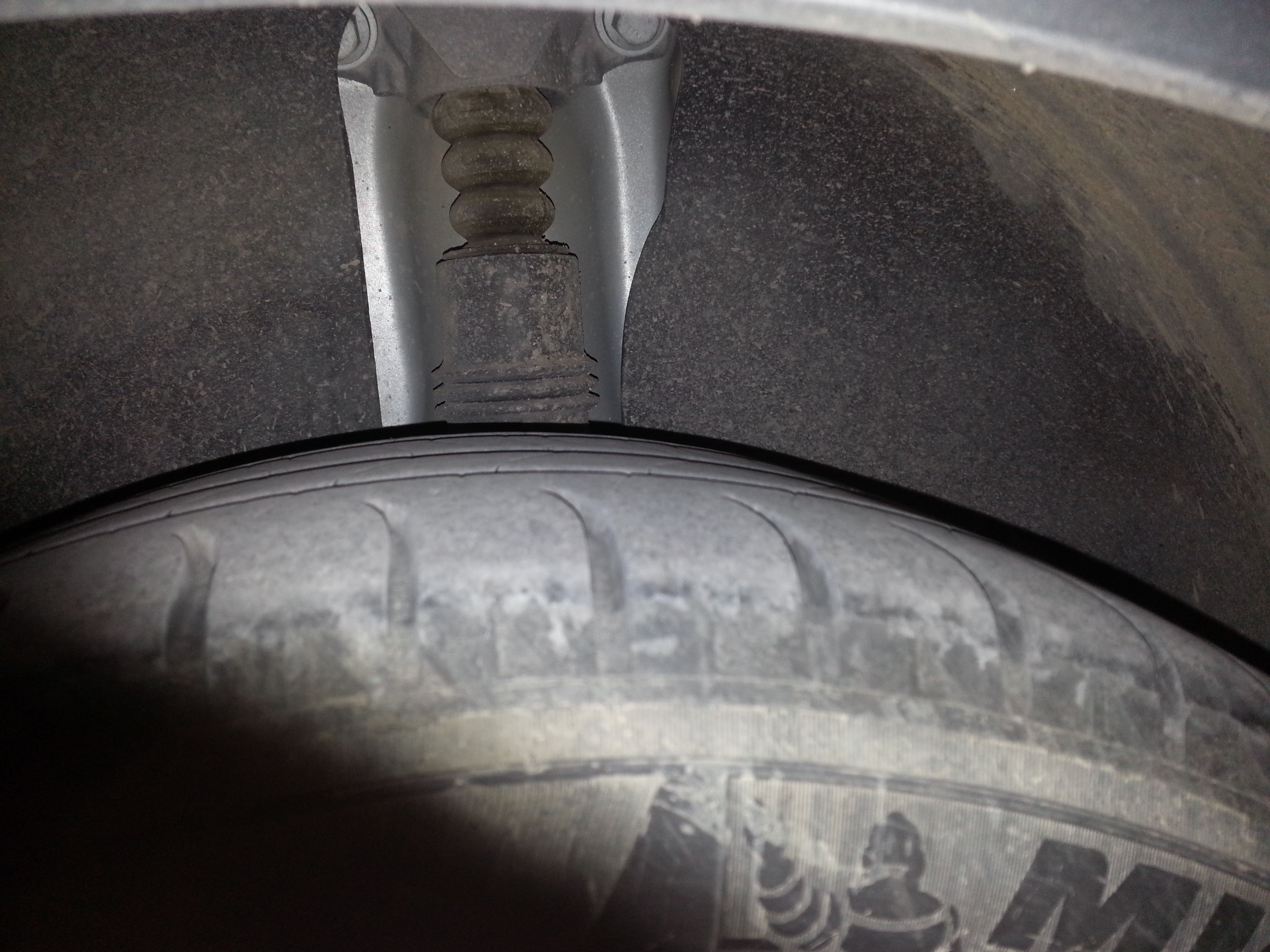

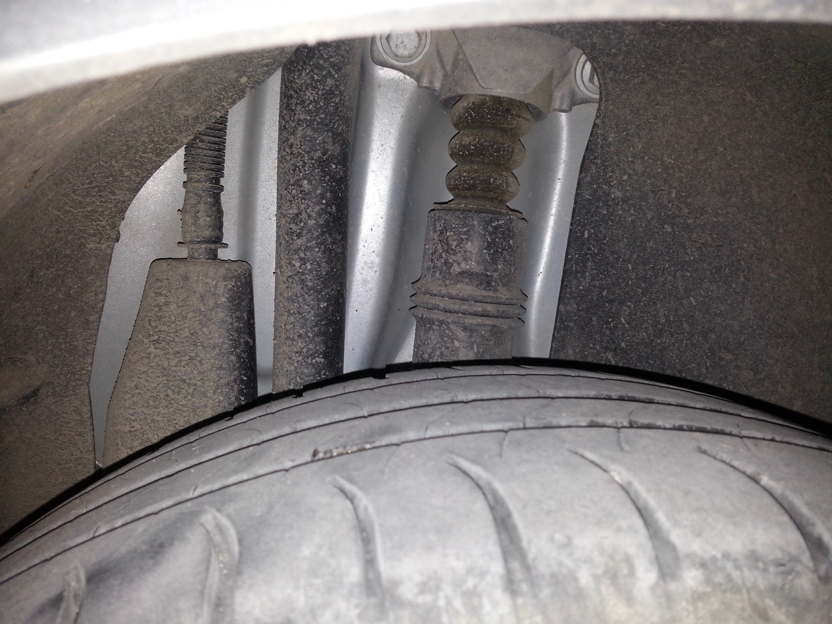

Selamlar benim 2012 model C4 aracım ile çukurlara düştüğümde arabanın arkası kopacakmış gibi oluyor yani arka taraftan paldır kültür bir ses
arabamdan oldukça memnunum ama arka kısımdan gelen bu ses beni adeta çıldırtıyor. Bu arada hava basıncı 30 psi
bugün aracımın arka lastiklerdeki davlumbazları inceledim sanki davlumbaz pimi gevşek gibi plastiğe elle vurunca kütür kütür ses geliyor.
ayrıca sağ davlumbazda sol davlumbazdan farklı olarak iki adet boru şeklinde bir şey var bunlar nedir acaba içinden muhtemelen kablo geçiyor. Seslerin buralardan geldiğini tahmin ediyorum...

Bozuk yollarda arkadan gelen kutürtülerin sebebi bence kısa arka amortisörler ve sert takoz.Bayramda aracı tıka basa doldurmuştum bozuk bir yerden 20km ve üstü hızla geçtiğimde arkadan sanki bişi kırılmış gibi ses geliyordu.Normal bunlar alıştık artık

Orijinalden alıntı: bayhakan
kardeşim o sert amortisör sesi bizim araçlarda maalesef var korkma,
ama ekstra bir takırtı veya sürtünme çarpma gibi bir ses duyuyorsan da bi servise göster derim..
